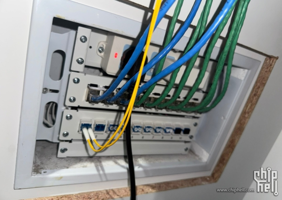

IMG_1914.jpeg IMG_1913.jpeg 都是廉价产品看起来观感不算太好,放在柜子里面这个 sff 主机风扇声音不算很大,网线用颜色区分 Poe 和普通接线,后期感觉还是需要换   8 口 2.5GPoe 交换机,然后加 8 口 SPP+交换机,虽然现在只有到书房电脑一根光纤,以后有功夫折腾把每个网口都留 2×2 双口 LC 光纤,加一条 Poe 网线。等等 SFP+光猫和路由器价格下来再搞搞。
弱电箱支架后面加了 17mm 高的铜柱,这样支架离墙面远一些,光纤在后面不容易挤压弯折,后面空间大一些多余的线也可以塞在里面。
发表于 2025-2-20 18:31 | 显示全部楼层
弱电箱应该挖大点的, 散热容易一些毕竟平时是封死的
 楼主| 发表于 2025-2-20 19:22 来自手机 | 显示全部楼层
和柜子连在一起了空间很大

发表于 2025-2-21 16:18 | 显示全部楼层
看左边,嗯嗯, 重度强迫症。。。一看中间歪歪的2根绿线。。。唉。。

 楼主| 发表于 2025-2-21 21:44 | 显示全部楼层
本来准备自己做结果发现自己做的效果不是很好,决定买成品线,这样看起来弯折程度看起来比较一致,其中三根蓝色对应机架到弱电箱3根蓝色是POE.

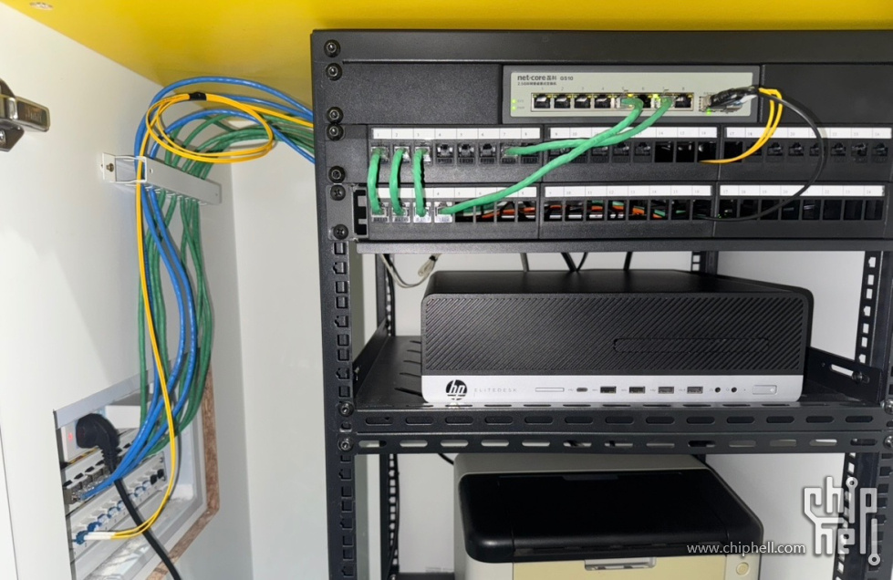

 楼主| 发表于 2025-2-21 21:46 | 显示全部楼层
liushihao 发表于 2025-2-21 17:53
啊你架子也在里边?这么大吗
我买的18U的机柜,不带轮子正好塞进柜子里

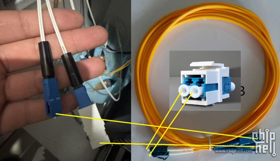

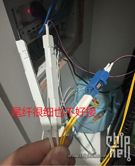

本来来是用的尾纤+皮线用连接器连接,实际发现尾纤很难装在连接器里面,尾纤很细,一开始用这个方案是因为lc冷接子很贵,而且很长,我担心装在弱电箱里面尾部弯折比较严重,这也是用尾纤的原因,因为尾纤比较短,后来我发现可以使用铜柱增加弱电箱里面的深度,于是想到了可以用SC-LC转接线,然后穿过来的皮线用sc冷接,然后用sc法兰连接。
这是现在效果
这是后面的方案这样接一根SC-LC连接线     皮线SC*2--SC法兰*2--SC-LC转接线*2--双工LC法兰--双工LC连接线

发表于 2025-2-21 23:44 | 显示全部楼层
给老哥说个光纤的优化吧,买个终端盒(桌面式)扔弱电箱,然后联系运维小哥付费上来热熔,出线口就双芯lc端子,再用跳纤接交换机即可
 楼主| 发表于 2025-2-21 23:55 来自手机 | 显示全部楼层
BENbenBEN 发表于 2025-2-21 23:44
给老哥说个光纤的优化吧,买个终端盒(桌面式)扔弱电箱,然后联系运维小哥付费上来热熔,出线口就双芯lc ...
我这个方案不太适合热熔,现在只有一个房间穿了光纤,未来不确定的情况下我觉得冷接比较适合折腾

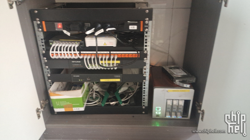

发表于 2025-2-24 15:40 | 显示全部楼层
在茶水柜里面单独搞了个区域手搓一个机柜,原来想房间放光纤皮线,后来一想完全没必要,六类线家用还能战二十年。TP商用路由交换POE一体机,交换机+AP+摄像机摄像头+NAS。还自带免费不限流的DDNS,电信申请个公网,TP全家桶外网管理,外网访问NAS爽到飞起。

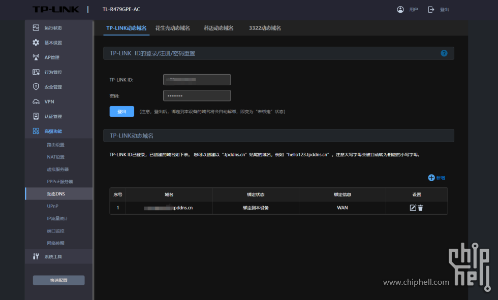

发表于 2025-2-24 16:16 | 显示全部楼层
socoy 发表于 2025-2-24 15:40
在茶水柜里面单独搞了个区域手搓一个机柜,原来想房间放光纤皮线,后来一想完全没必要,六类线家用还能战二 ...
请问TPLINK 商用 POE 路由器交换机 的DDNS在哪里可以设置?
发表于 2025-2-24 16:22 | 显示全部楼层
发表于 2025-2-24 19:32 | 显示全部楼层
感谢,已设置成功,还在研究怎么异地访问服务器硬盘,学习过程中。

发表于 2025-2-24 20:11 | 显示全部楼层
不太明白打印机放机柜是否方便。另外机架这么大空间,为什么不吧所有线集中在机架上,方便整理,放在侧面空间又小,又不方便观察。
 楼主| 发表于 2025-2-24 21:23 来自手机 | 显示全部楼层
cjmedia 发表于 2025-2-24 20:11
不太明白打印机放机柜是否方便。另外机架这么大空间,为什么不吧所有线集中在机架上,方便整理,放在侧面空 ...
打印机不太方便,但是打印机使用频率偏低,放在别的地方有些碍事,因为侧面是弱电箱需要把弱电箱线引到机柜侧
发表于 2025-2-25 15:43 | 显示全部楼层
我一直不喜欢这种做在柜子里的机架,特别是我这种有事没事拆来拆去的,拔插个线得费老大劲,之前玩开放式,最后无奈上柜子
