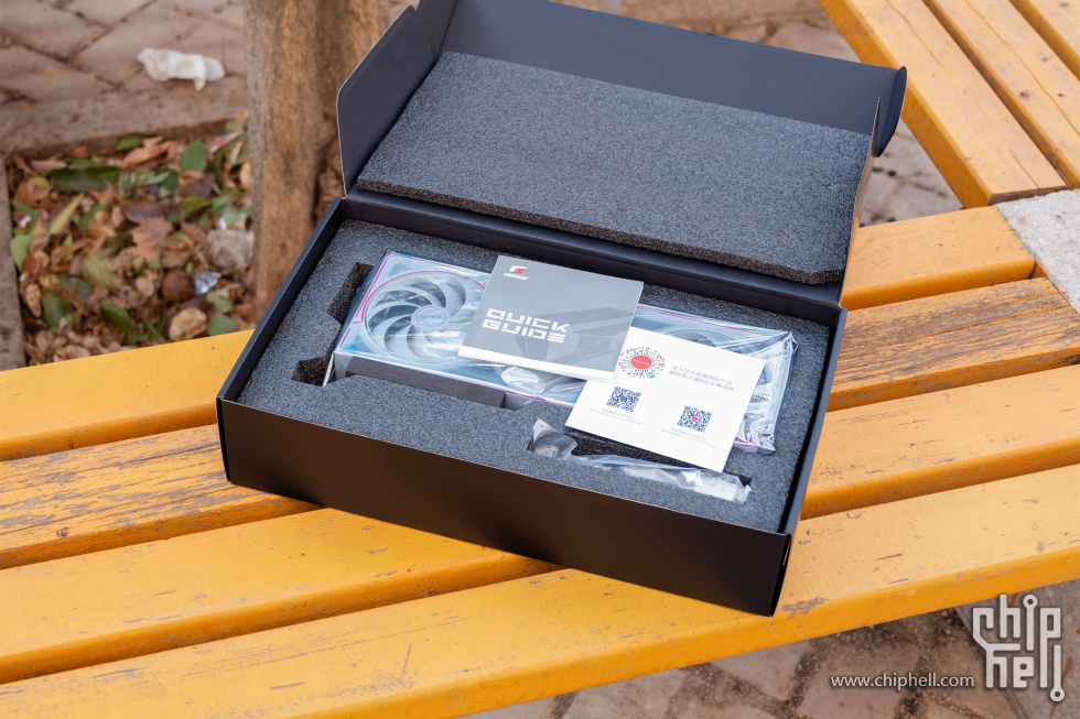

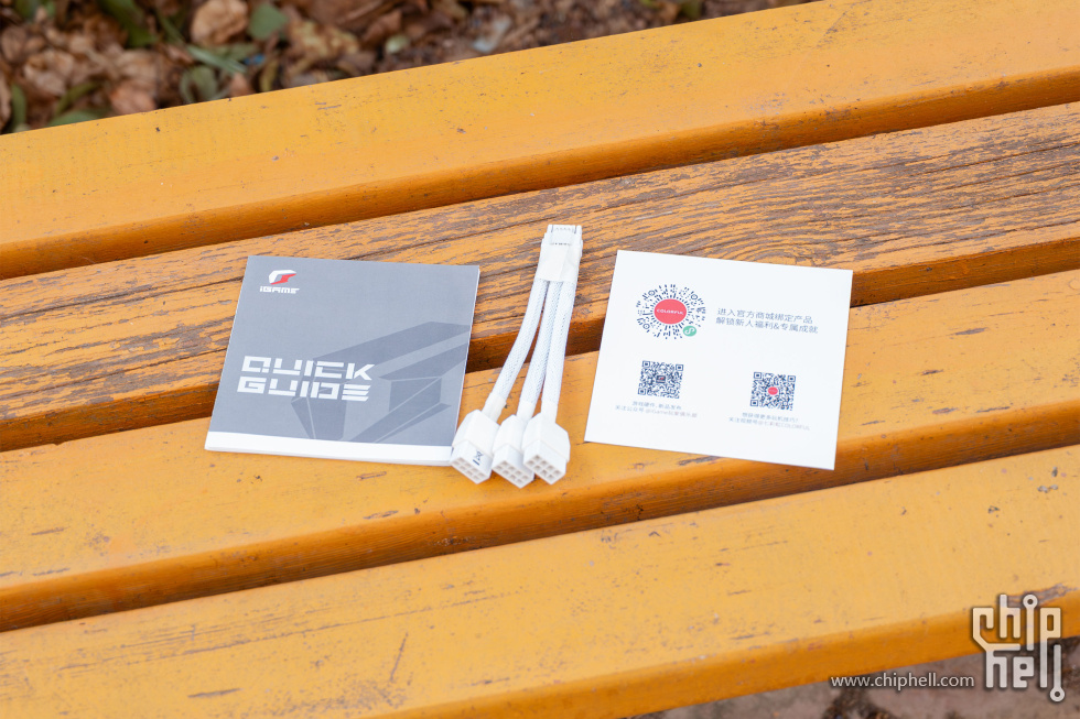

打开包装后就是本体,由于UW OC定位只比MSRP稍微高些,所以附件较少。
除了说明书外,就只有一根3x8PIN转16PIN的白色转接线,用给老电源使用。

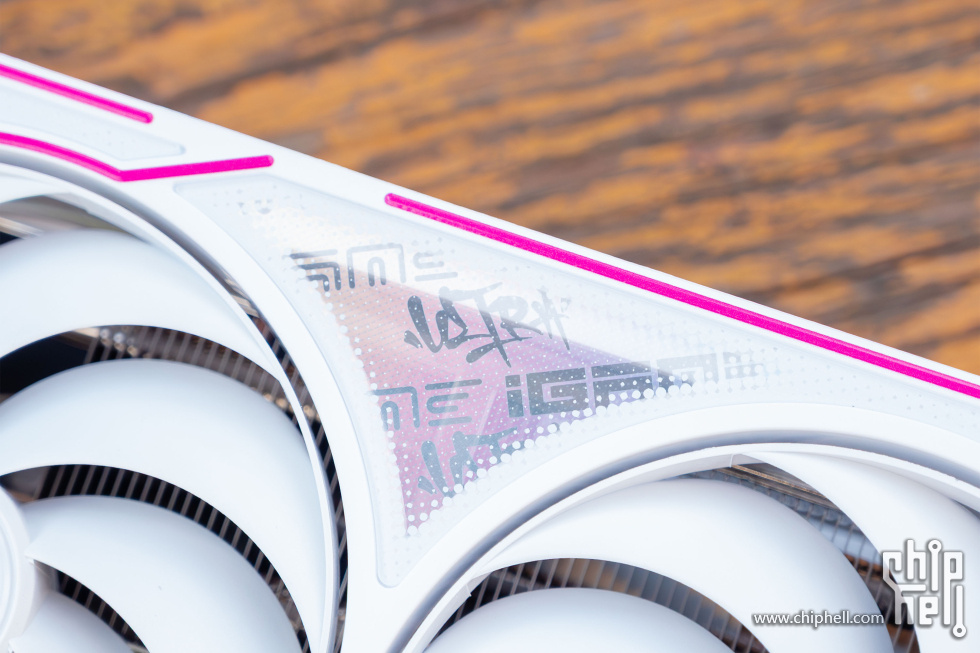

风扇右下角有包装同款的Ultra字样,此外前代的不同角度变色设计也是得到了保留,用在了散热器印刷的iGame和Ultra字体上。

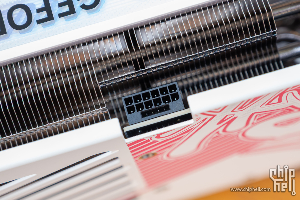

接口使用了16PIN,应付300W的5070ti应该是足够的。

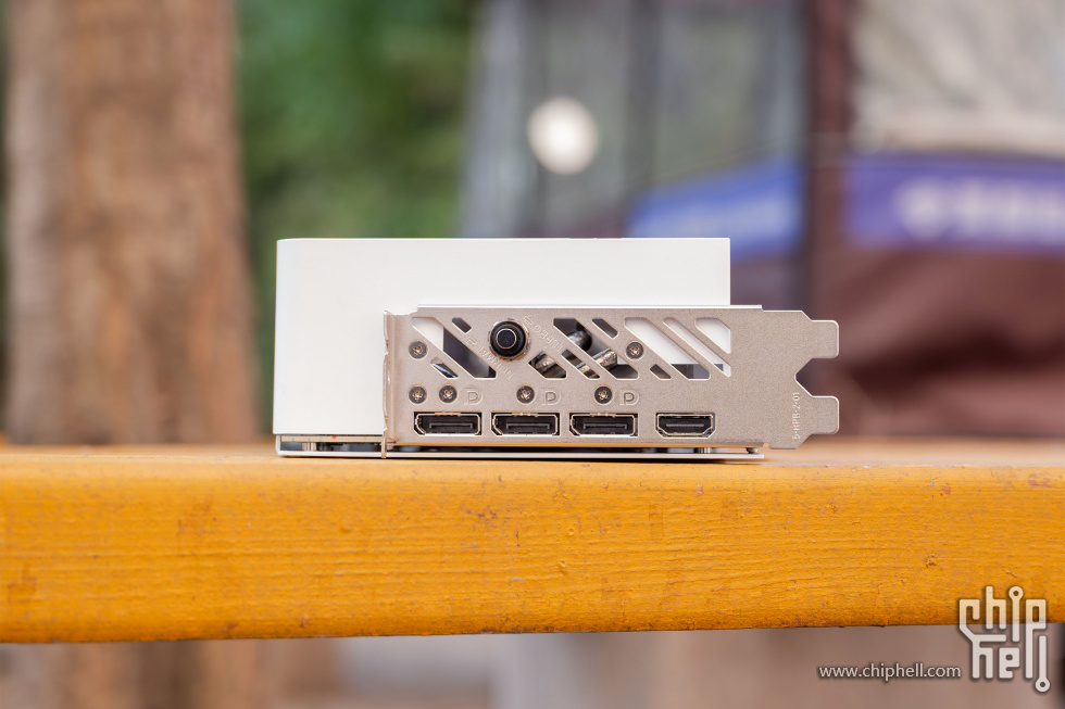

接口部分为3个DP2.1加一个HDMI2.1,比顶级非公少个HDMI接口。

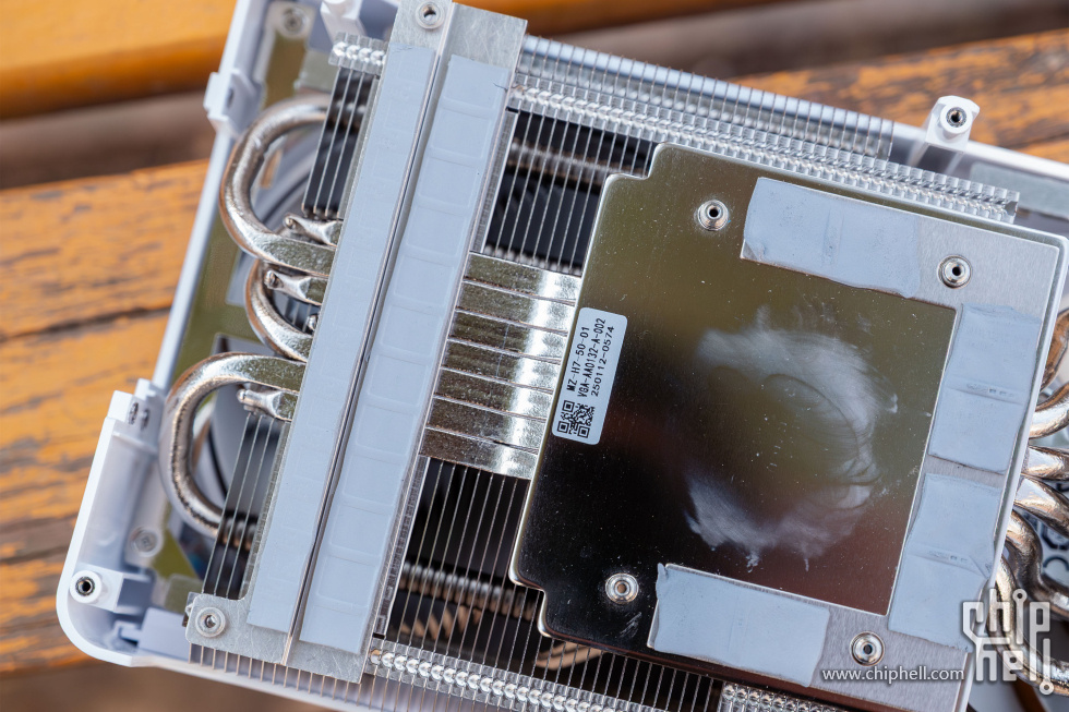

散热器如下,使用纯铜底座加上7根热管的设计,应付300W的TGP足够。
不过和5080UW有些不同的是,5080UW因为TGP来到了360W,所以有两根热管是比较粗的,而5070ti这里7根热管粗细相同。

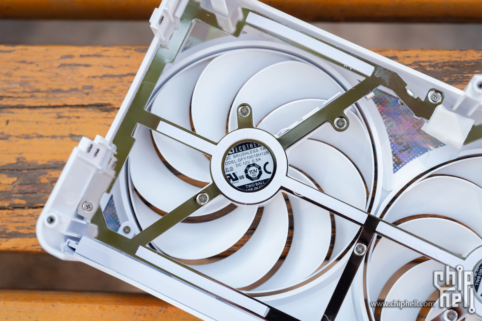

风扇和5080UW也是不同的厂家,不过实际用下来挺不错的,很安静。风扇支架有金属条做加固,强度不用担心。

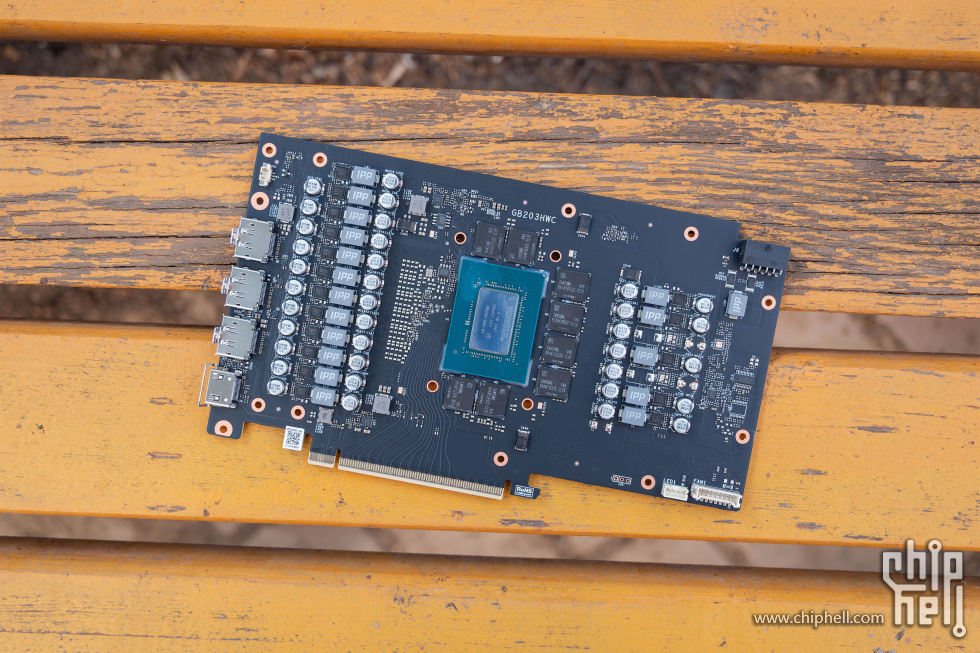

PCB如下,可以看到不管是供电数量还是布局,和5080UW都是完全一致的,甚至供电也都是缺了两相。

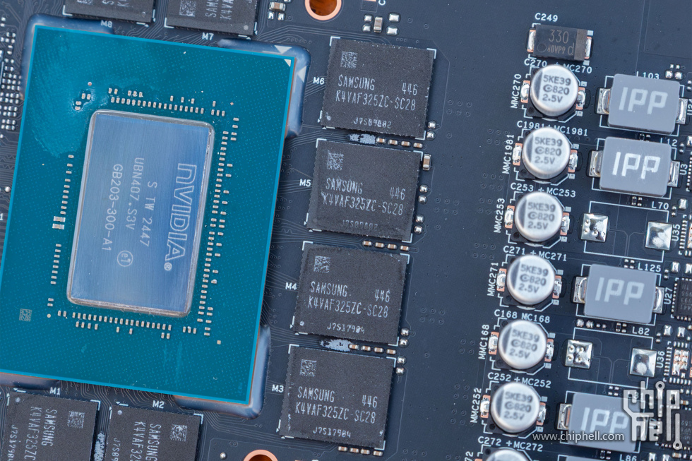

GB203核心,和5080UW的GB203-400不同的是,5070Ti使用的GB203-300核心,CUDA减少到了8960个。
显存使用了5090同款的三星K4VAF325ZC-SC28,频率为28Gbps,超频能力肯定是要比5080上那个原生32Gbps的颗粒差的。
核心控制器为芯源系统的MP29816-A,这是一颗最新的多路供电控制器,网传资料为双路16相供电。因为NVIDIA需要两路分别为核心和外围供电,但PCB缺失了显存供电的控制器,所以很可能是一个实际有三路或者四路的控制器。核心段MOS为芯源系统MP87993,为一颗50A级别的一体MOS。

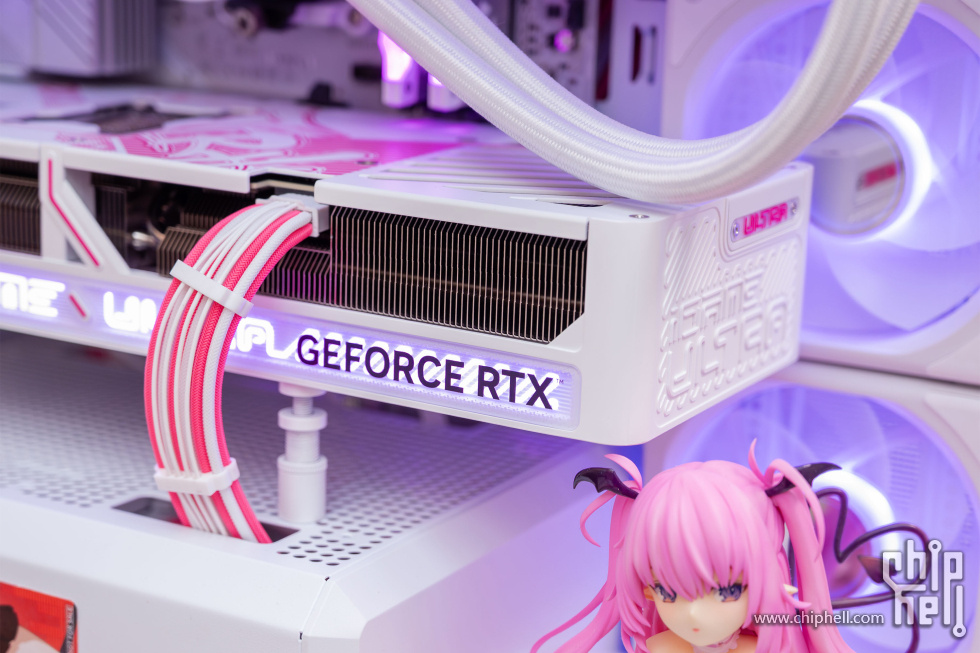

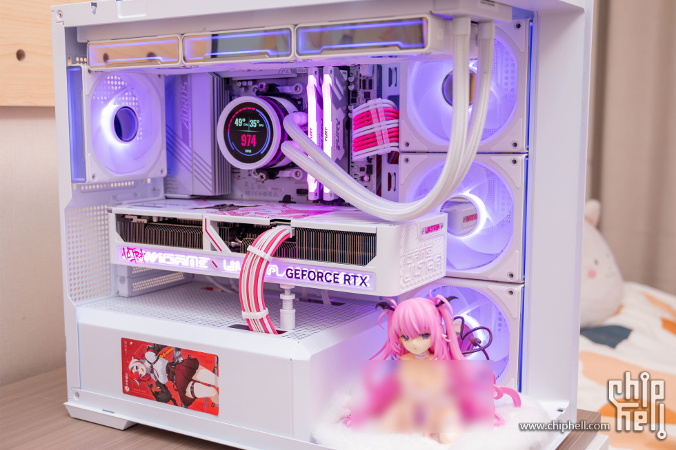

上机实拍,和5080UW完全一样的外观,颜值是不用担心,只要不缺货,就是好卡。

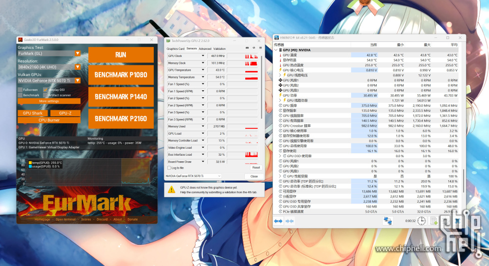

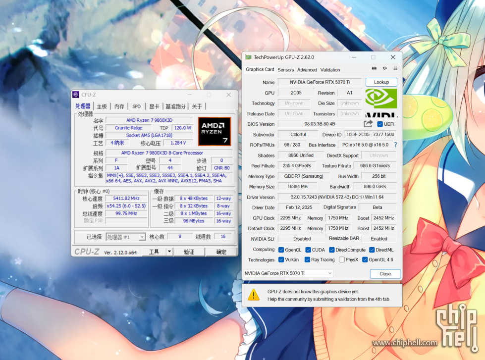

机器信息如下,测试平台延续了之前5080的那套98X3D平台,目前GPU-Z还没办法正确识别5070ti的信息,但是8960个CUDA以及16GB的显存信息是完全正确的。对比测试的话,我手里没有4070Ti S,所以就对比4080S吧
待机状态如下,这次显存可以正常降频了,不知道为什么之前测试5090D和5080的时候显存都是跑在最高频上。
室温25℃,机箱内单拷furmark,可以看到5070ti的整卡功耗为300W,比5080的360W略低60W,温度在71℃上下,不过风扇转速只有1600转,比5080UW要低,人位噪音也只有33.2分贝,几乎可以视作没有声音。

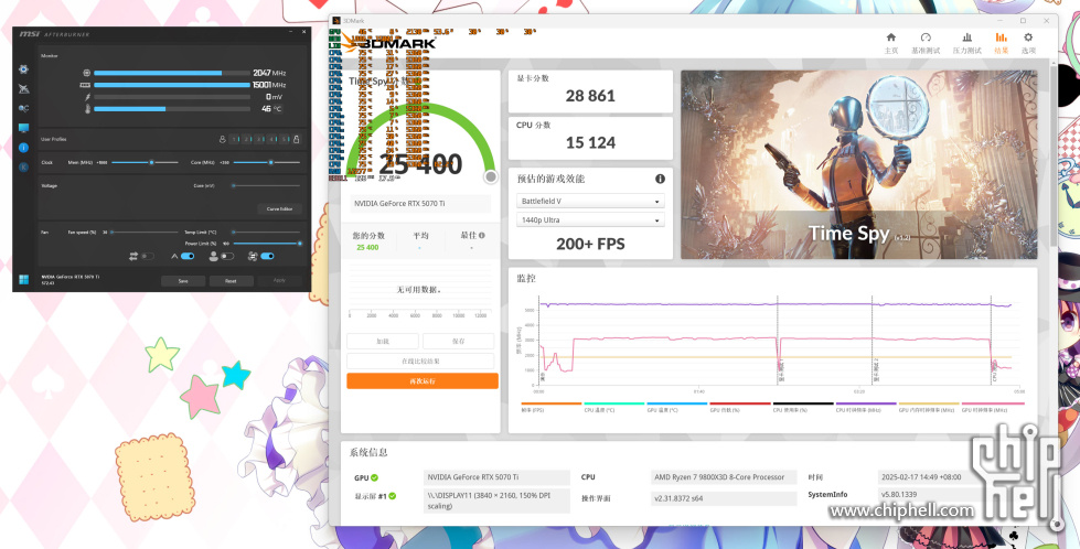

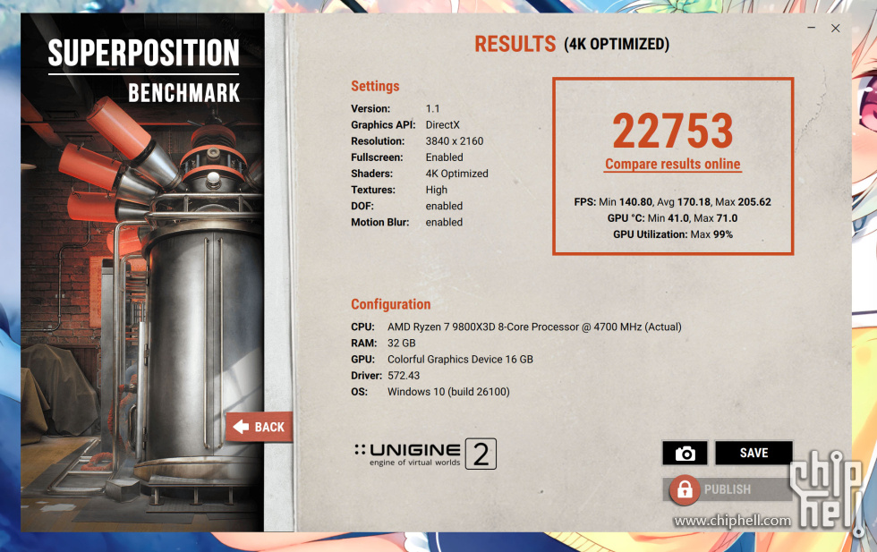

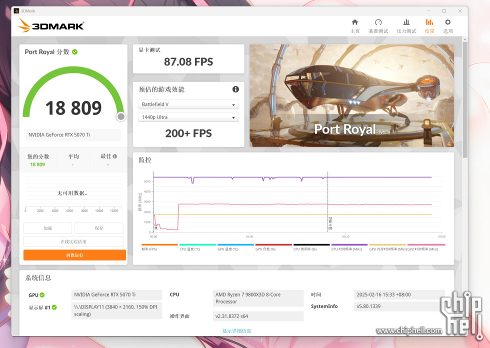

接下来是理论测试,3Dmark timespy跑分如下,嗯?这个成绩怎么这么熟悉啊?哦,是我用了一年的4080S的成绩,老黄的刀工真的牛逼啊,一点不差的。
其他几个基准测试如下,可以看到5070ti UW OC成绩和4080S火神基本上可以说是一模一样了,考虑到我这是OC版,丐版的5070ti成绩应该在4070ti S到4080S之间。
光追性能也是和4080S基本一致,不过5070ti凭借更新的架构,稍微高一点点。

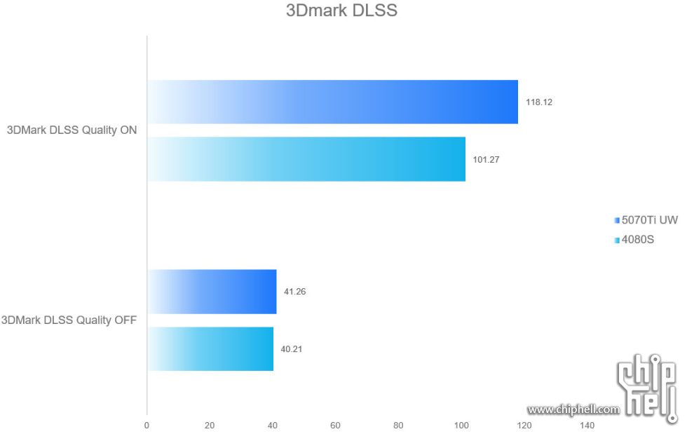

DLSS成绩如下,虽然基础帧率一致,但是5070ti凭借新架构,开启DLSS后的帧率比4080S高上不少。

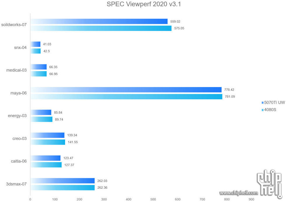

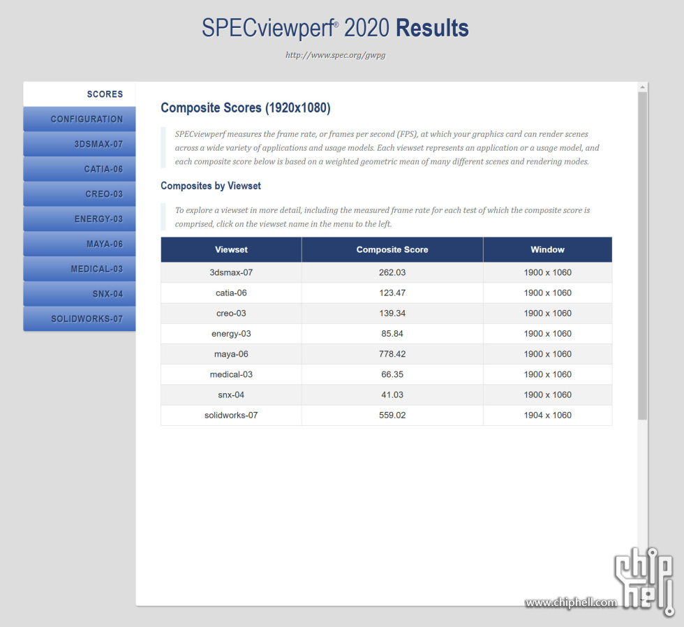

最后一个传统理论测试是工业软件测试,两者的成绩……只能说,买新不买旧,5070ti价格和4080S一样的情况下,买5070ti就行。

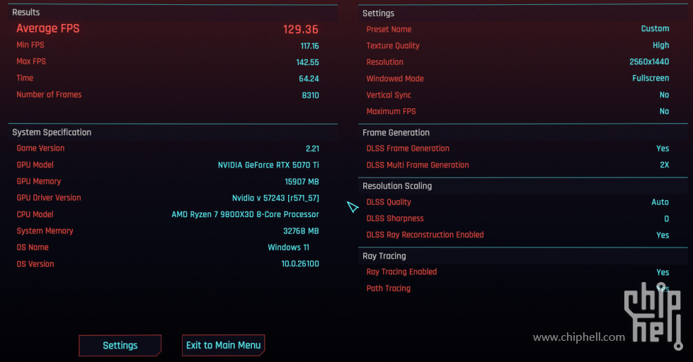

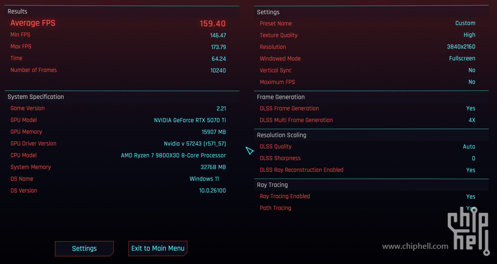

不过50系列最大的优势肯定还是DLSS4了,开启4倍帧生成后,帧率从2倍帧生成的90帧暴涨到159帧,不过这个技术仍旧是需要一定的基础帧率作为前提,目前试下来,45帧以上使用这个技术,可以获得较好的体验,搭配4K高刷显示器用正好。
