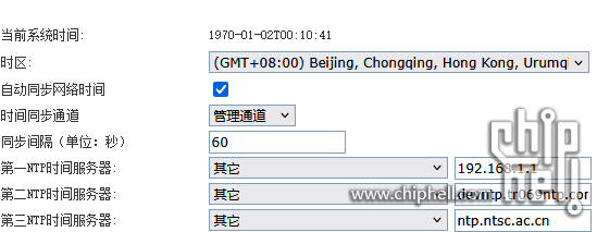

光猫f7607 地址192.168.2.1
路由器OP  地址192.168.1.1
防火墙做了设置
也做了时间同步服务设置
光猫如图
听说可以通过date命令拨号之后内网的linux服务器去同步无法联网的光猫时间
请教各位大神的具体操作步骤
光猫路由器都开了telnet
tr609我这个光猫已经删除

发表于 2025-2-21 00:45 | 显示全部楼层
看光猫的,主要是那个接口的问题,一些固件是写死的,可以改一下那个管理通道多试几个选项,有的光猫可以。或者知道运营商内部的ntp服务器地址。
op在wan口再建一个dhcp客户端,比如取到的地址是192.168.2.2,如果你在光猫可以ping通op,至少可以证明网络是通的。
ntp服务器地址设置成192.168.2.2,端口放行还是不行的话就没法子,只能用脚本来简单实现了,telnet进光猫date设置一下时间

 楼主| 发表于 2025-2-21 01:33 | 显示全部楼层
hayse 发表于 2025-2-21 00:45
看光猫的,主要是那个接口的问题,一些固件是写死的,可以改一下那个管理通道多试几个选项,有的光猫可以。 ...
第二个地址就是我从老光猫抄的 但没有用

发表于 2025-2-21 01:53 | 显示全部楼层
jacklyl 发表于 2025-2-21 01:50
wan需要在192.168.1.0/24配地址网段并做nat 这个能否具体讲解
我说的你都看不懂,更不要去想其他的了。还是老实用脚本自动telnet 进去date 设置吧

发表于 2025-2-21 02:18 | 显示全部楼层
jacklyl 发表于 2025-2-21 02:09
已经设置了date -s需要时间-8小时
光猫web上改时区,脚本用ai帮你写
第一步获取当前系统时间
第二部telnet 进入目标系统
第三步date设置成第一步获取的时间
运行没问题就加到op的定时运行任务里,这样光猫重启也不需要再手动设置了

发表于 2025-2-21 08:26 | 显示全部楼层
改光猫时间干什么?改桥接后因为时间不正确无法联网?
发表于 2025-2-21 10:31 | 显示全部楼层
epon的时间不对会降速,而且有些网页的ssl验证时间不对也可能有问题
发表于 2025-2-21 10:42 | 显示全部楼层
成都电信这边没问题,之前也是自己改的桥接,后面咸鱼买了个2.5G光猫,直接让10000后台改的自动下发,光猫里面的时间同步都是写死了的服务器地址

发表于 2025-7-19 02:48 | 显示全部楼层
光猫桥接模式的话只能通过TR069这个通道同步时间,时间服务器地址就是TR069的网关。
