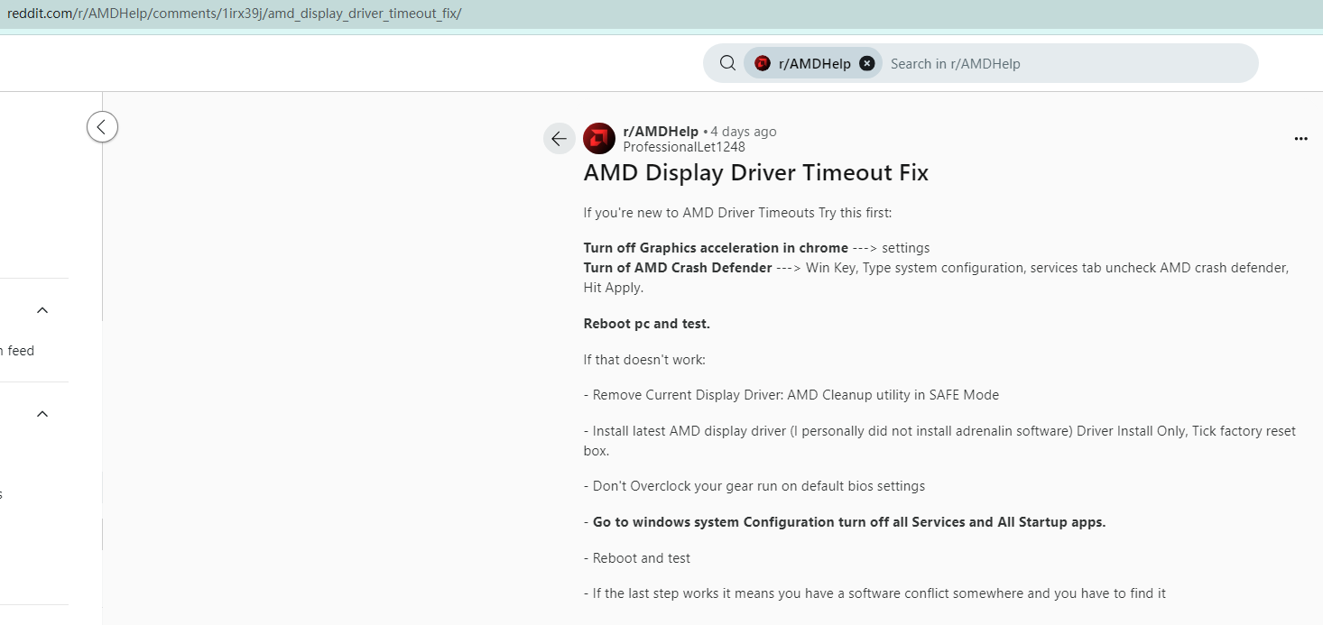

米国贴吧搜到一个帖子,
分析,
硬件加速就不关了;

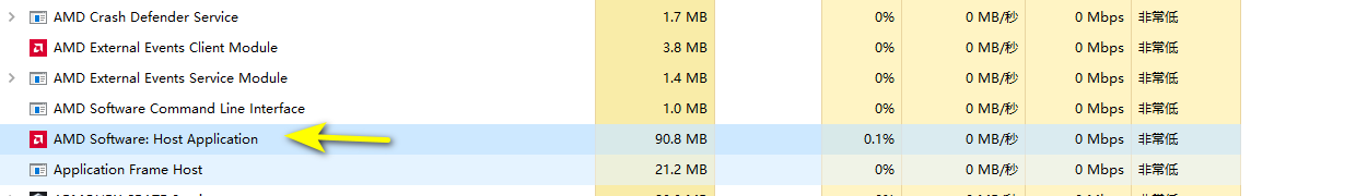

AMD Crash Defender 驱动似乎真的有问题,打开 LatencyMon 发现对 DPC 延迟有点影响的额,
我在设备管理器里面选择卸载它,并删除驱动文件了
先测试看看有没有效果额,不行我打算去官方反馈看看了,

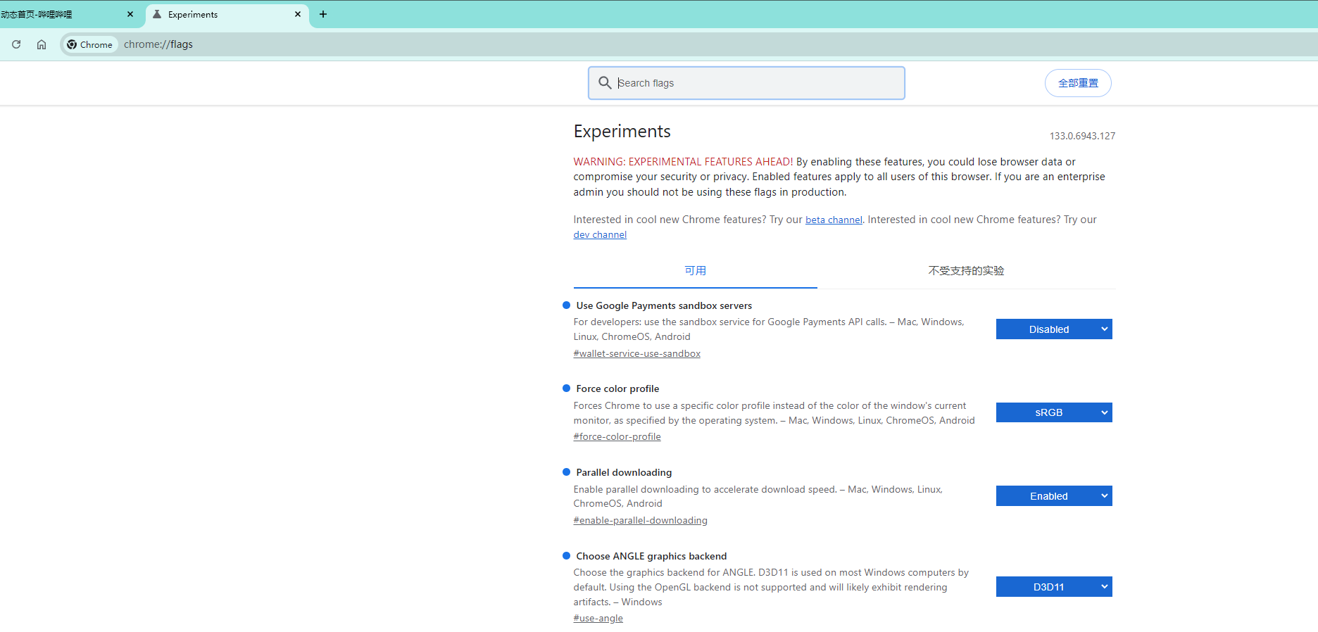

chrome://gpu/ 的内容传网盘了,看不出问题额
我再试试把节能关掉,就是节省内存的功能

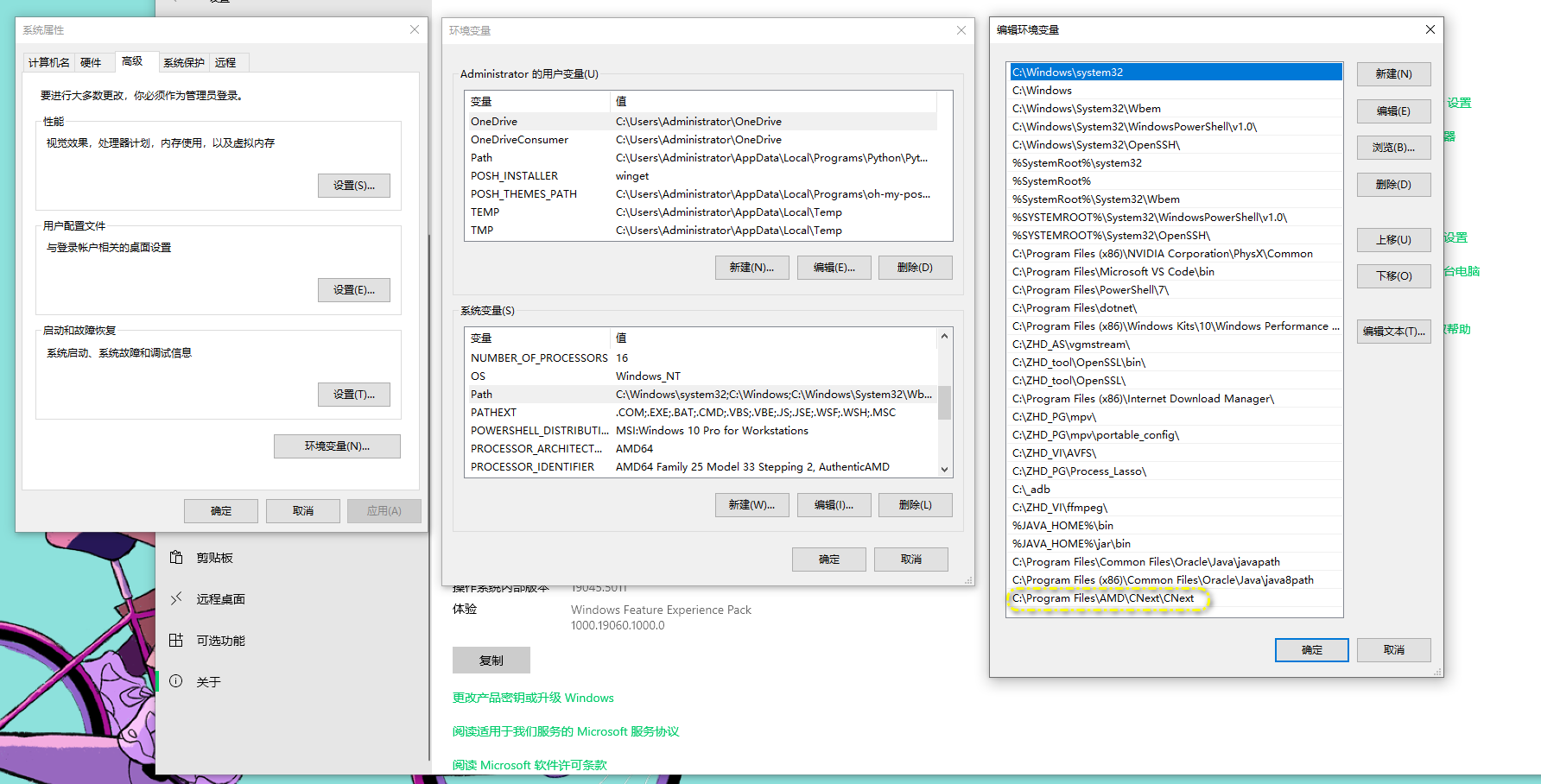

由于在打开游戏以后,显卡驱动控制面板会打不开,
我把 C:\Program Files\AMD\CNext\CNext 这个路径加到 环境变量 - 系统变量 - path 里面了,
但是神奇的是浏览器加载变快了,而且不是错觉的啊,
神奇,这种事情是不是以前听说过
显卡驱动控制面板会打不开de问题, 最后是结束进程解决的
