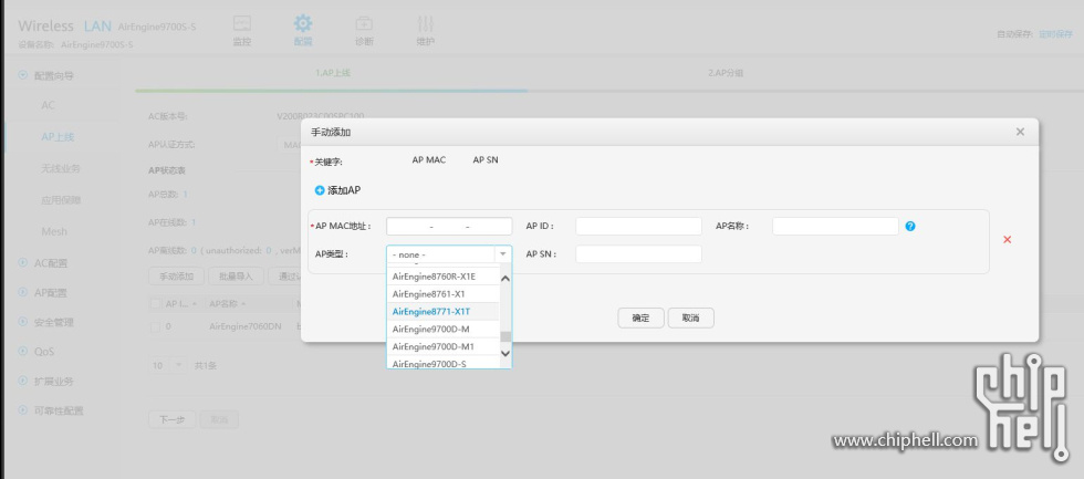

发表于 2025-2-23 17:47 | 显示全部楼层
1、V600是新的云杉系统
2和3、可以控制的,需要添加ap-type,参考https://support.huawei.com/enter ... IC_0000001165492829

发表于 2025-2-24 10:11 | 显示全部楼层
同款9700S-S 固件R023 里面有WIFI7 AP的选项 确定可以支持
x771这种v200版本的直接有的,x773和x776是v600版本的需要查id手动添加的。

 楼主| 发表于 2025-2-24 16:06 | 显示全部楼层
谢谢,我刚远程试了一下,添加进去应该没有什么问题。
 楼主| 发表于 2025-2-24 16:12 | 显示全部楼层
感觉应该能添加,谢谢提醒
