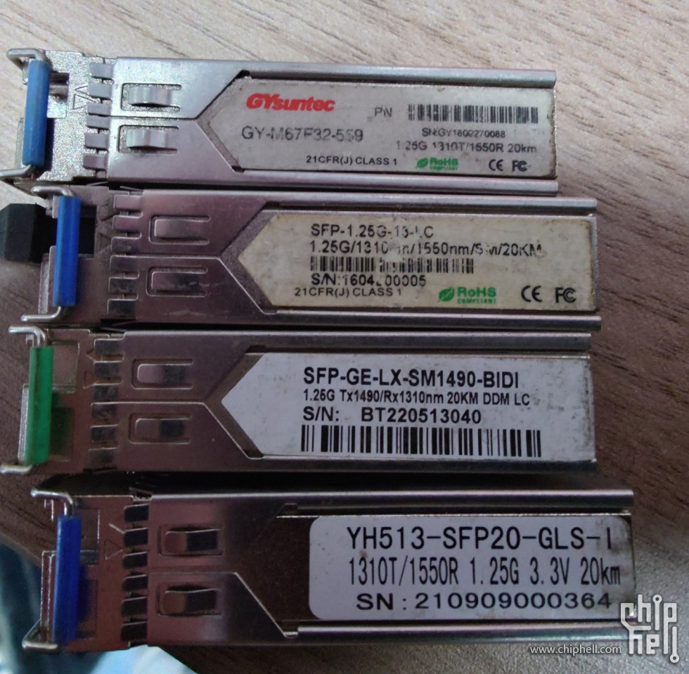

单模单芯也叫BIDI模块,一套分A端和B端,需要成对搭配使用.你淘宝直接搜BIDI模块就行.光衰器1`2块钱一个

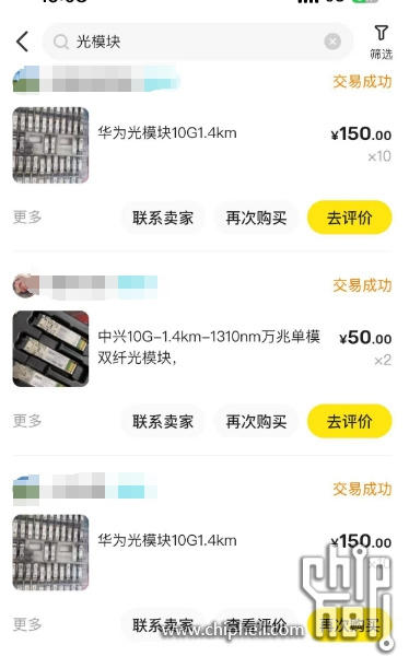

 楼主| 发表于 2025-2-22 18:56 | 显示全部楼层
墨水心 发表于 2025-2-22 10:53
单模单芯也叫BIDI模块,一套分A端和B端,需要成对搭配使用.你淘宝直接搜BIDI模块就行.光衰器1`2块钱一个 ...
请问最后买了10G 10km的华为模块,光衰器买多大的合适呢?
10km用5db的

单纤我是咸鱼找最便宜的买28*2一对,10KM的

前几天刚买了一对,60几块10KM的吧好像,单口 LC 一条隐形光纤。即使有寿命,坏了再换也没多少成本,能接受。
