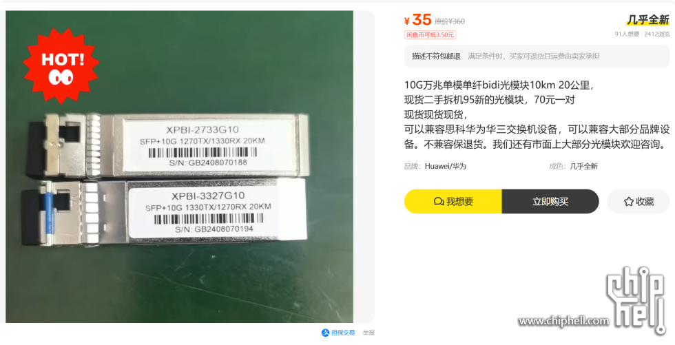

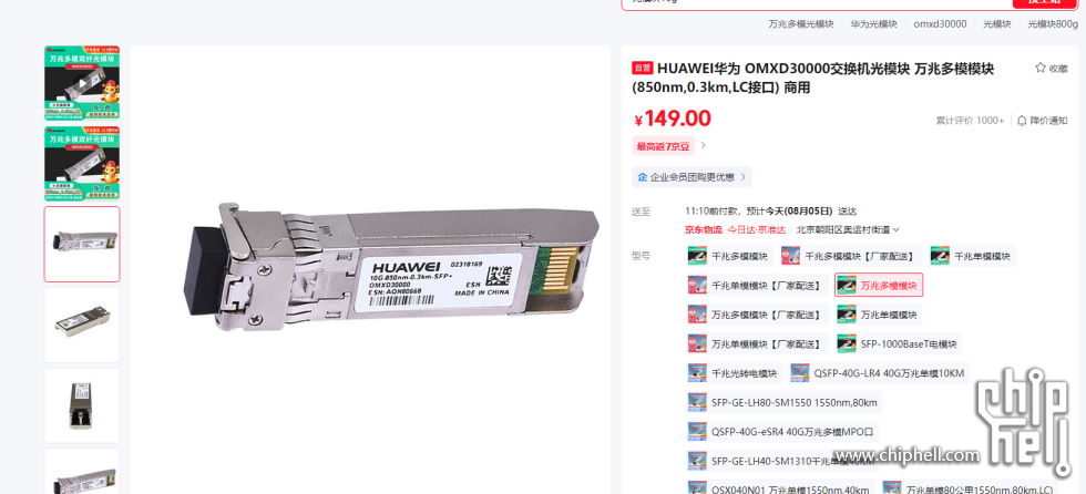

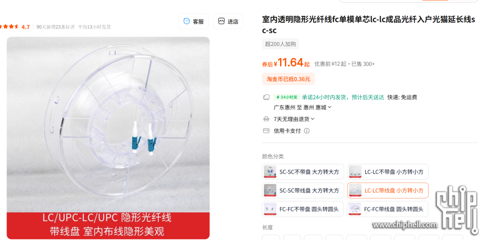

家里用的单模LC接口光模块,隐形光纤一条10米,一条20米(LC-LC接口)
单模LC接口
单模LC接口
