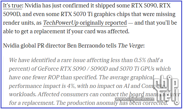

[显卡] NVIDIA 官方实锤:5090 的光栅性能瓶颈完全在 ROPs 上
发表于 2025-2-22 12:01 | 显示全部楼层 |阅读模式
联动之前的贴子:我来告诉你们为啥50系毫无提升,本质 Ada Refresh。。。
NVIDIA 官方表示,受影响的 5090 性能损失 4%。
5090 ROPs 是 176,受影响的ROPs 是 168。少的 8 个 ROPs,刚好少了 4%
TechPowerUp 表示部分游戏甚至损失 6%(老头环)
参与人数 1邪恶指数 +10 收起 理由
silverse + 10

官方有说怎么处理吗?
发表于 2025-2-22 12:13 来自手机 | 显示全部楼层
airforce18 发表于 2025-2-22 12:10
官方有说怎么处理吗?
有问题的卡联系厂家换新
发表于 2025-2-22 12:16 来自手机 | 显示全部楼层
官方有说怎么处理吗?
溢价跟牛买的就找牛呗,哈哈哈哈
发表于 2025-2-22 12:17 | 显示全部楼层
官方有说怎么处理吗?
海量个例,厂家换新
发表于 2025-2-22 12:19 | 显示全部楼层
punk100 发表于 2025-2-22 12:10
这是切除的不干净,切偏了一点?
是切完了发现还有坏块

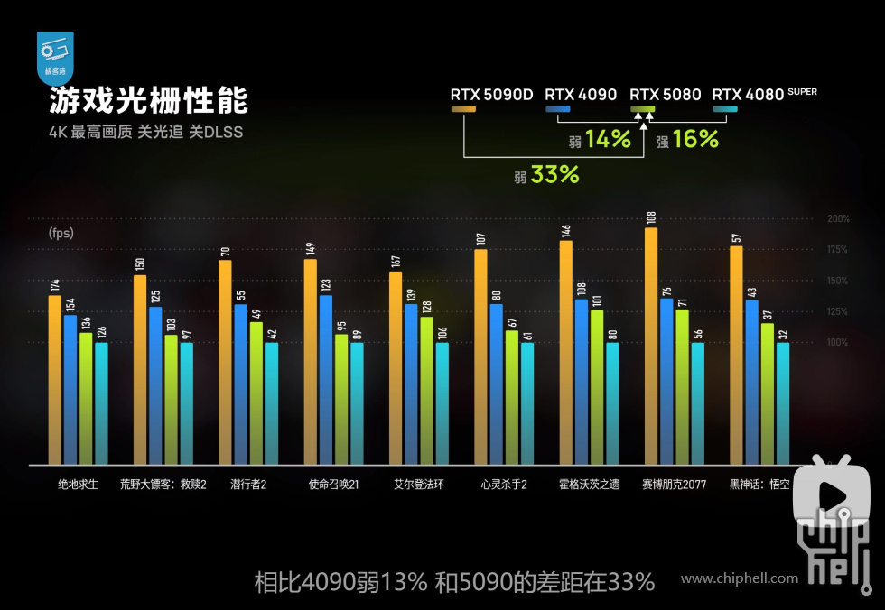

发表于 2025-2-22 13:10 | 显示全部楼层

甚至GB202依然保持12组GPC不变的情况下塞下了24576CUDA,为此需要每组GPC的TPC数量从6增加到8,但是ROP单元数量并没有增加,也就是说GB202在CUDA规模对比AD102大了33%的情况下,依然拥有相同数量的光栅单元顺带一提因为5090和4090恰好都是启用11组GPC,所以反映到实际产品上他俩也恰好都是176个ROPs
作为对比,前两代和GB202以外的绝大多数核心都是每组GPC含6组TPC,光栅单元配比是更充足的
或许这就是AI显卡吧
