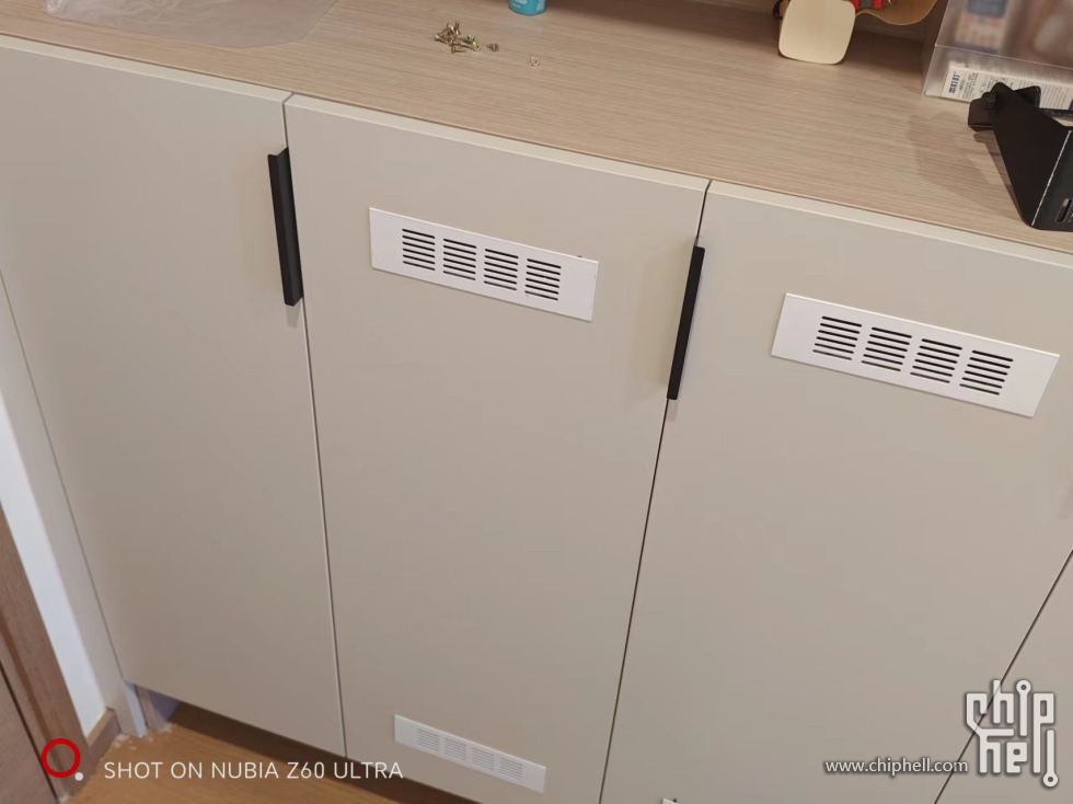

发表于 2025-2-22 21:57 来自手机 | 显示全部楼层
我的解决方案是开这种孔
发表于 2025-2-22 22:54 来自手机 | 显示全部楼层
这和我电视柜抽屉异曲同工,抽屉很大,60宽,30多高,但是门封闭的死死的。所以在靠墙那一面开了俩孔,外面看不见了,一进一出风,然后配件直接扔里面用,还搞什么机箱啊搞,没必要了
没有进出风,空气无法交换,任你十八般武器齐上阵也没多大用。
小区水电工召唤一下,带上开孔器一会就搞定了。

发表于 2025-2-23 15:26 | 显示全部楼层
开两个孔 安装2个8CM或者9CM风扇· · 相隔15CM或以上 一进一出· ·勉强能用· ·那些高功耗机器还是别放进去了 全封闭 只留一点点被动通风口· 就放个交换机都得死· ·经验之谈
