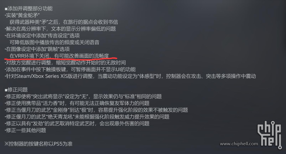

发表于 2025-2-22 18:50 | 显示全部楼层
忍龙开这个副作用,这个引擎有跳帧,按你设置的最大fps运行,不符合帧数会卡顿,260就是65的原始帧,比锁60都卡很多
这个引擎的游戏只有刚更新的真三起源可以开,官方有提到这个

发表于 2025-2-22 19:08 | 显示全部楼层
lordts 发表于 2025-2-22 19:06
我实际玩着完全没卡顿啊。非常的流畅 。。。
你应该理解错他这段话的意思了。 ...
你体感不明显罢了,忍组游戏不运行在内部的锁帧都是会微卡顿的
数毛社测过这游戏的帧生成,是会变更卡的
你可以尝试一下游戏内设置60帧锁帧,对比游戏里设置120帧,然后驱动锁65帧,后者是明显卡的多的
虽然你*4后卡顿帧会变短,但依旧是有不平滑的感觉的
就是说你锁65的时候实际的帧生成时间是在16.67ms和8.33ms之间交替,而不是1000*/65=15.38ms的平均帧
你*4以后变成了4.167ms到2.083ms之间交替,体感上卡顿感没有那么强,毕竟只是2ms的差距,但视觉上依旧是不平滑,转视角会感觉到不是匀速的
武士刀引擎就是这样工作的,仁王12卧龙都是这样的,要玩120帧必须全程稳120才不卡
直到真三起源昨天更新可以关闭跳帧前都是这样的,可以理解为“不支持运行在自定义的帧数"
不知道这样解释你明白不。。。

说的就是忍龙2黑,他是用虚幻5模拟的原版,特性和原版一样的
https://unrollnow.com/status/1882977637536305476
如果还是不理解我说的可以看BV1oLPqewELd 12分10秒开始以及18分10秒开始
发表于 2025-2-22 22:48 | 显示全部楼层
foxlive117 发表于 2025-2-22 22:21
他说的就是忍龙2黑虚幻5重制版,脱裤魔的游戏直到今天确实依旧都是这德行,之前还以为是他们自家引擎的缺 ...
因为这游戏就是拿虚幻5套的原版引擎,除了画面渲染外的代码是复制黏贴的

你说的都对,但是我完全感觉不到一点点的卡或者延迟之类。就像dp2.1和hdmi2,1 dsc 我完全看不出区别。虽 ...
我给你解释过了,因为是4倍后2ms和4ms的帧生成时间交替,你的体感上可能确实没有卡顿了
但是假设有一个球是匀速运动的,那么你看起来它会是抽帧了一样忽快忽慢
发表于 2025-2-23 00:27 来自手机 | 显示全部楼层

你接上个手柄用右摇杆慢速转动视角,最好配上gsync vrr显示器你就明白了,光荣这引擎只有在跑在完全等于60帧的倍数帧的情况下转动视角才会丝滑流畅,否则就会和不开vrr那样画面有顿戳感
