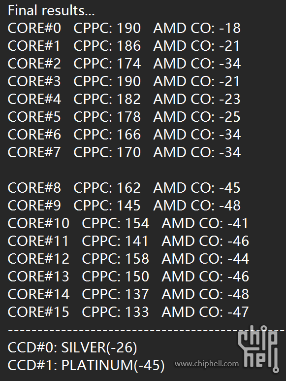

平台:
9950X+X870E proart+瓦尔基里A360+A360自带硅脂,CPU连三台4K 10bit显示器
环境:
O11G EVO机箱,前面板更换成进风面板,侧位CPU水冷360出风+上位显卡自带360水冷出风+前面板3进风+后面板1进风+底部硬盘铺满无风扇自然进风
BIOS设置:
分核负压见图3,280W 240A 240A,2133 UCLK=MEM,10X,200,48Gx2 expo tweaked
就是可惜一通操作还是没够到47000,但是温度实在太惊喜了,这什么神奇温度,我温度墙呢?
看来分核就是当前AMD的理论最强也是最合理的超频方法了
我的CCD0里有三个核可以负34,其它都是20出头,如果用分CCD的办法,只能-20才能稳,这样就浪费了一些性能
降到260W也就70度出头,准备降回260W安心干活去了
这次虽然没有完全成功,但也算积累了很多经验,等下个平台再准备完全一些,到时候试试看能不能和诸位神仙大战紫禁之巅!
PS:直接二楼来了一个打大脸的!!!CHH超频神仙真是恐怖如斯
PS2:试了一下调整momoka教的两个参数,260W还是46000顶天了,不想再打扰他了,我还是认命吧 这轮能玩明白温度就算有进步了
PS3:试着进了一下安全模式,4X 100,可以上到47500了,但是280W满功耗,这一轮就到这吧,能看见47500已经很满足了

分核心太麻烦,我是CCD0-30、CCD1-38、PBO+75,CS high-10,锁230W功耗用

 楼主| 发表于 2025-2-22 19:19 | 显示全部楼层
神奇案例,这CC0-30在我这直接一票PASS了,我用了分核负压+50W还是追不上你这个体质
唉还是玩不过CHH神仙,下次出新平台我组一个纯超频机试试看

之前也有坛友提过的实际每个ccd里的核心电压,以最高那个电压为准,所以同个 ccd里,个人并不会特别去把每个都测试了,基本上定成一个数值,问题也不大的。
另外,offset200和10x,都加大了电压,降低了频率,降低了能耗比。建议+100~150,2~4x就行了。如果能在260w压到70度出头,跑分够48000分的潜力的。
 楼主| 发表于 2025-2-22 19:32 | 显示全部楼层
五年一装机 发表于 2025-2-22 19:32
谢谢momoka,我已经被二楼干的怀疑人生了,那还是我理解不到位,有空我再试试 ...
如果是你这种温度和功耗下,我肯定能跑48000+,别浪费你的室温条件和散热能力。
我现在室温20.5度,机器开机几个小时了,跑个R23 260W要80度,47500~47700之类的。
offset频率和那个多少x,都会显著加压的,如果不是为了冲下单线程,不要设高。9950x和那些频率低的单ccd的调教差别很大的。

9950X核心多,分CCD负压就行。pbo加100左右就行,摸每个CCD负压,然后再在这个基础上在CS里把Max减5或者10,最后再把每个核心最低负压负压加5或者10,不稳就再加点,分数会高不少,我就是这么调出来的

分核负压 4W8基本就是极限了。这个情况下我PPT只有大概255W,三墙均不撞(PPT280, TDC212, EDC242,)。
9950X在非主动制冷/开盖散热的情况下好像没有办法在有负载的情况下跑到全核5.4ghz及以上,不然应该还能再高。
原贴在这里https://www.chiphell.com/thread-2658341-1-1.html
