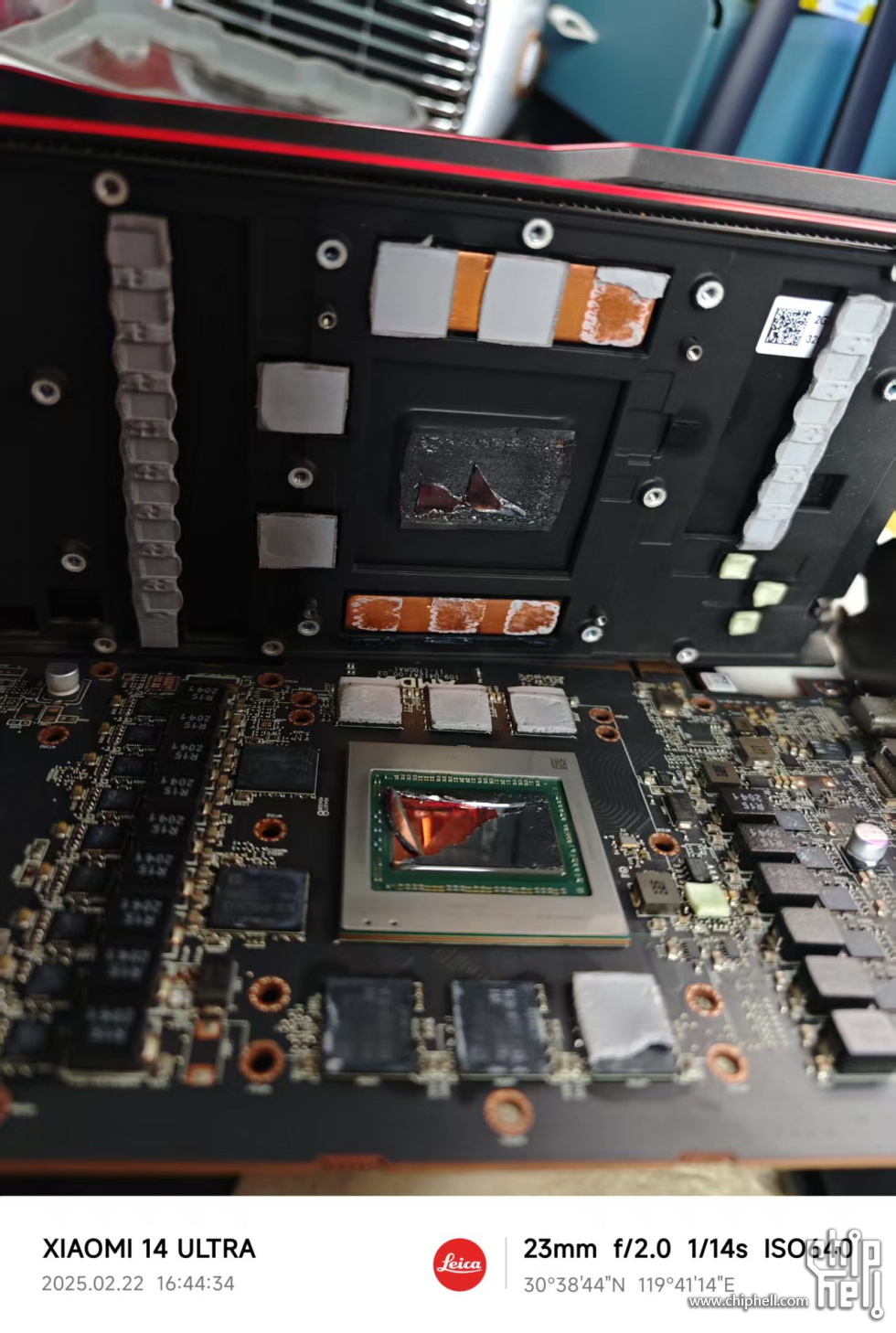

起因:同学出去玩了一周,回家发现PC点不亮了,摇了我这个倒霉蛋排查。到地方一看,显卡是公版rx6800,在一看VGA报错,心里顿时凉了半截。脑海里b站xx修机和xx维修圆的6800核心鼓包视频开始滚动播放,怕是白布一盖凶多吉少。遂换上祖传无供电1050,成功亮机,掏走6800,回家细细检查。到家之后,上手一模,显卡无拆无修,原版散热防拆完好。慢慢一拆,好家伙,第一次能见到死的如此清奇的显卡。
PS:这玩意的核心到底膨胀了多少才能变成这个样子。

发表于 2025-2-22 19:43 | 显示全部楼层
列成这样还是第一次见

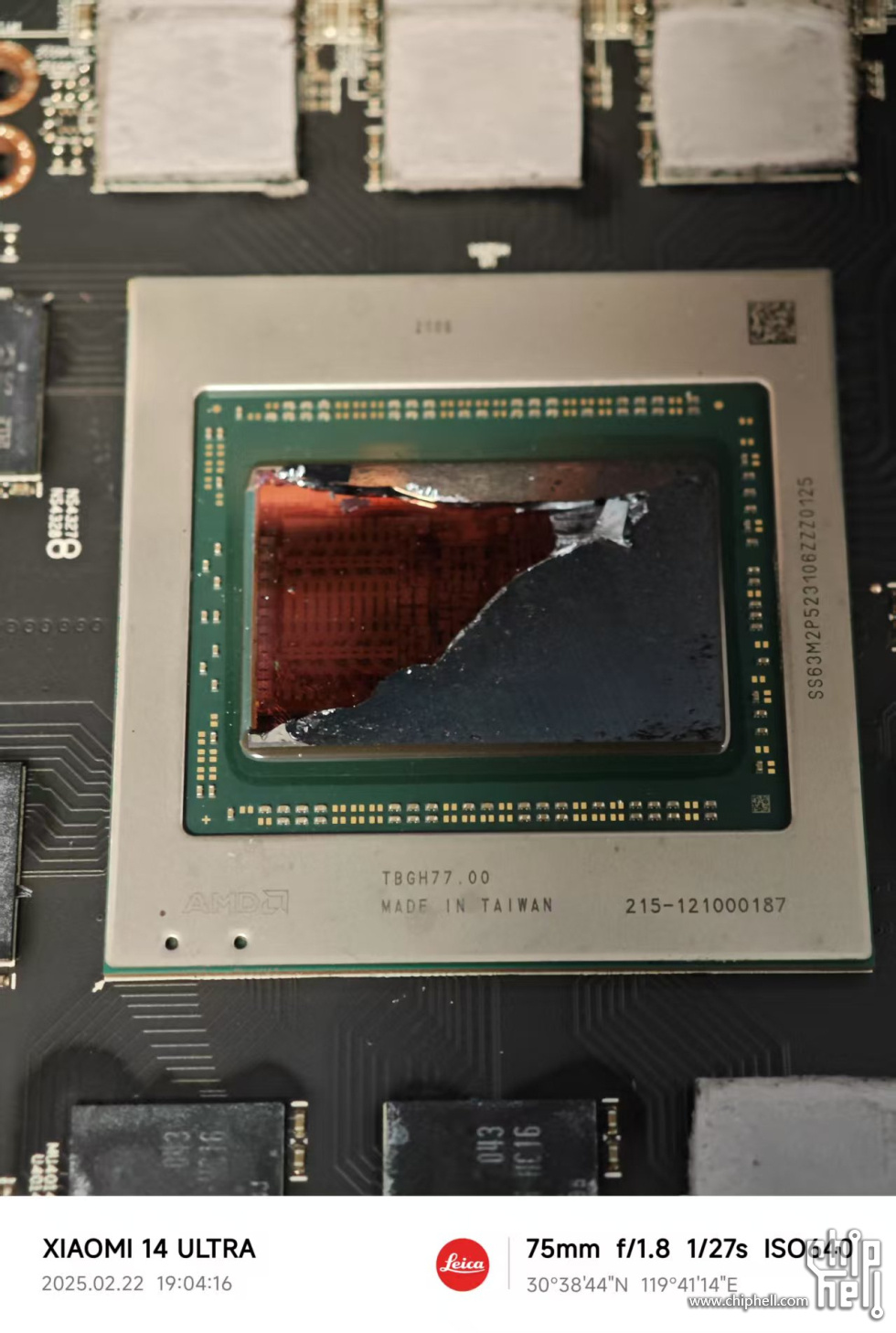

 楼主| 发表于 2025-2-22 19:48 | 显示全部楼层
这玩意的核心碎片粘在石墨烯上扣都扣不下
发表于 2025-2-22 19:49 | 显示全部楼层
你同学对这张卡做了什么
不知道N卡未来会不会上石墨烯,分层好干净,长见识了

 楼主| 发表于 2025-2-22 19:51 | 显示全部楼层
nekotheo 发表于 2025-2-22 19:49
你同学对这张卡做了什么
问题是啥都没做,出去旅个游,回家显卡就炸了。
发表于 2025-2-22 19:52 | 显示全部楼层
不了解a卡,石墨烯是指石墨烯硅脂吗? 核心鼓包跟石墨烯有关系吗.

 楼主| 发表于 2025-2-22 19:55 | 显示全部楼层
没关系,石墨烯是这卡的原装导热垫,这卡鼓包纯工艺问题。
发表于 2025-2-22 20:06 | 显示全部楼层
和我的一样我上个月12号炸的。这卡有通病开机需要预热,是我见过最离谱的通病。

发表于 2025-2-22 21:05 | 显示全部楼层
RX6800 RX6900都有不少核心鼓包和炸核心的案例
发表于 2025-2-22 21:06 来自手机 | 显示全部楼层
68 69核心鼓包问题存在有几年了,但头一回见到核心炸成这样的

所以究竟是为什么呢,总不能是自带爆炸物吧,又不是对讲机
 楼主| 发表于 2025-2-22 21:35 | 显示全部楼层
百思不得其解......我觉得还是工艺的锅
发表于 2025-2-22 21:38 | 显示全部楼层
看b站的评论说是驱动bug,风扇转速只有500,核心温度长期高温

发表于 2025-2-22 22:13 | 显示全部楼层
设计缺陷。冬天家里冷,开机之后直接重载核心温度直接干到100就炸了,我的就是这么炸的。你找个普通玻璃杯放冰箱冰冻一下直接倒进去开水可以复现。

发表于 2025-2-22 22:30 | 显示全部楼层
涨姿势了。。。炸成这样。。。另外68和68xt是重点,69xt我倒是很少见,虽然都是一个die
