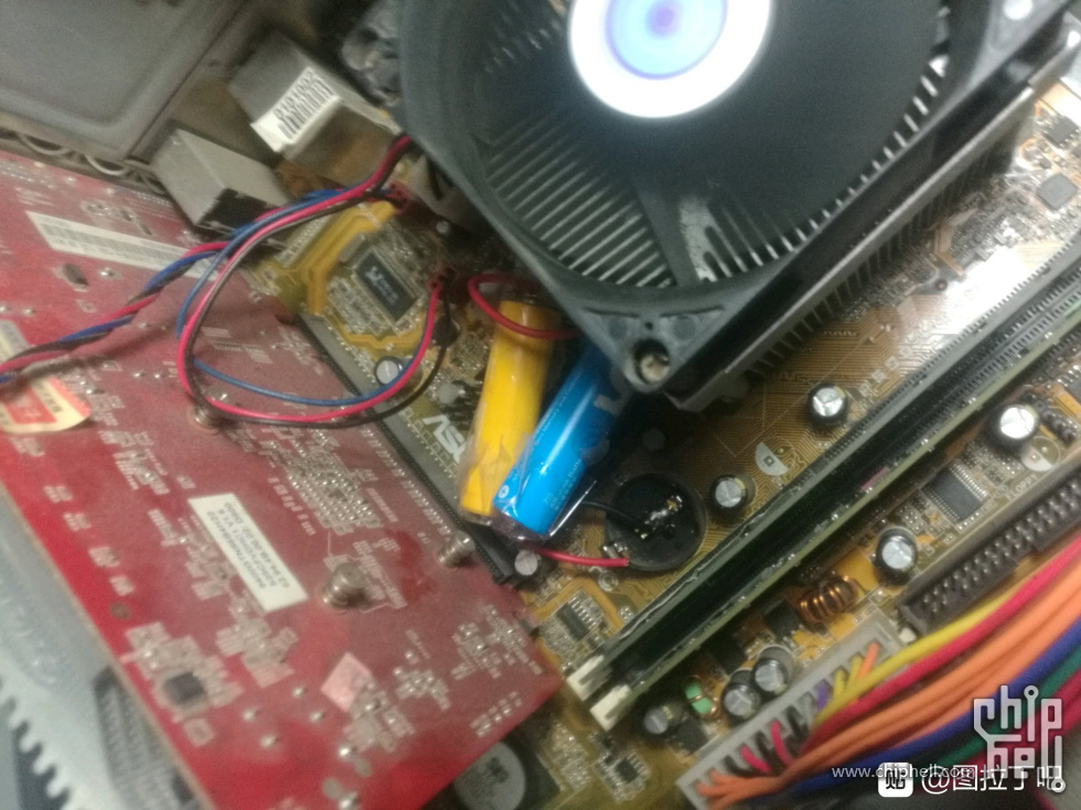

发表于 2025-2-22 20:38 | 显示全部楼层
这不是巧了,刚在贴吧看到,两节五号或者7号电池即可,1.5+1.5刚好和纽扣电池一样3V,而且完美使用

发表于 2025-2-22 22:40 | 显示全部楼层
....这也是神
