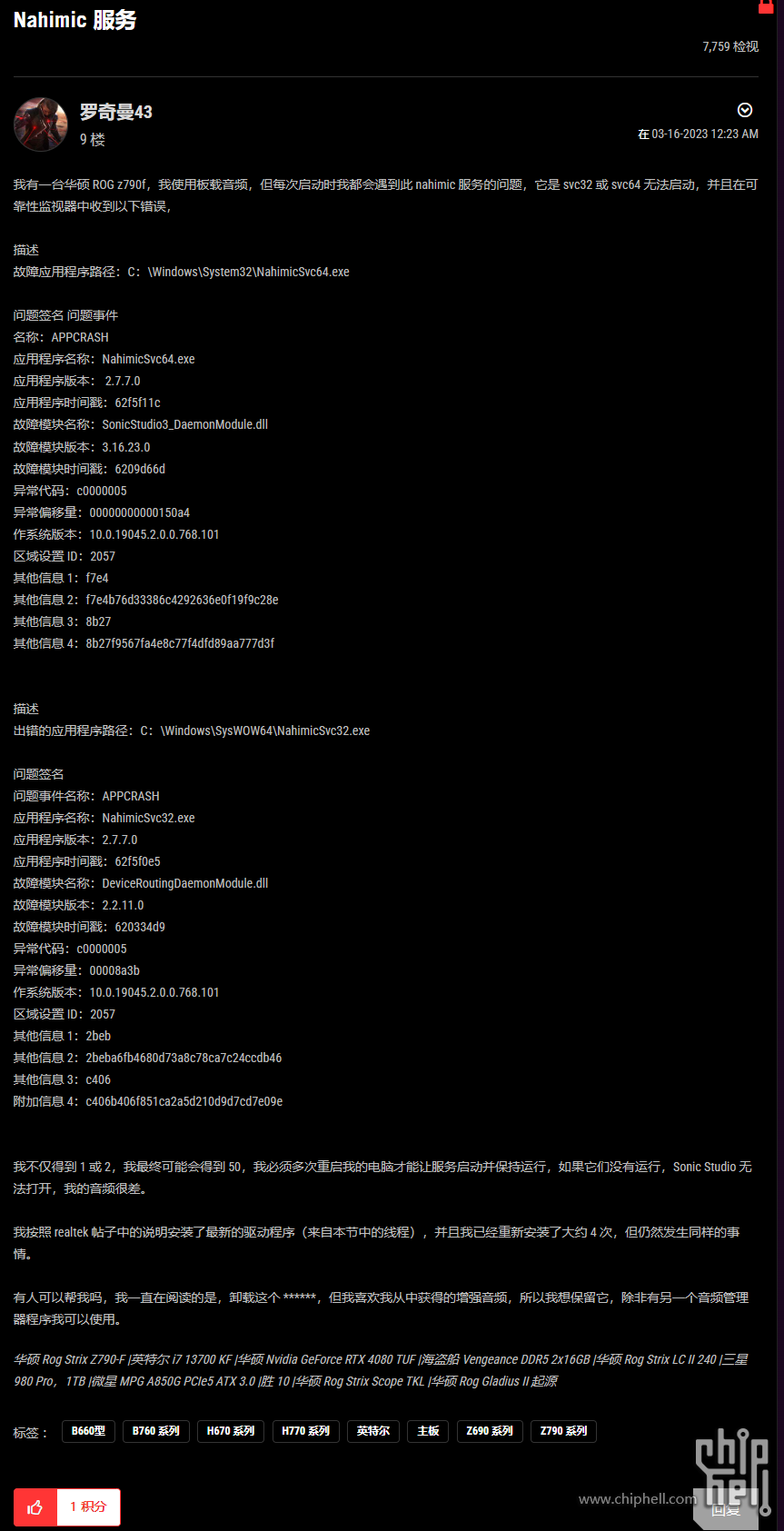

我不知道有多少人遇到这个情况 用一段时间后ss3软件打开就会出现time out,事件管理器那边也出现娜美nahimic服务报错。
这个问题反正困扰我好久好久,出现这个问题就只能完全卸载重装驱动或者用个小工具SS3_Cleaner清除娜美服务再覆盖安装驱动 自己的设置全都会丢。装过官网的各个版本音频驱动,也用了国外rog论坛大神制作的最新驱动版本,依旧用没多久在下一次重启电脑的时候 软件就打不开了。

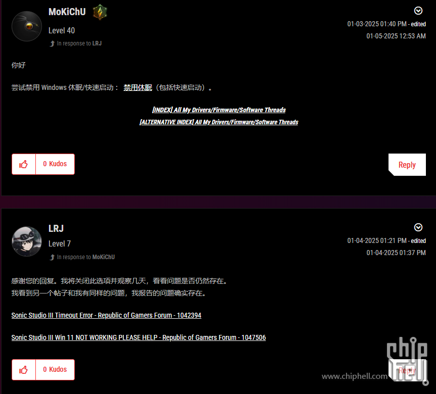

后面我咨询了rog论坛那位驱动作者 他给我的建议是关闭系统快速启动和休眠,经过我这段时间来的尝试和观察确实导致软件出现崩溃的原因就是因为系统休眠。
我一开始尝试关闭快速启动也确保休眠在我电脑上没启用,还是出现time out。后面想起来有个混合睡眠的功能在系统中也是默认启用了,尝试关闭这个选项后,软件使用到现在都没有出现过崩溃了。
你们要是遇到time out可以尝试关闭我上面说的选项或者直接终端命令“powercfg -h off”删除休眠文件一劳永逸。

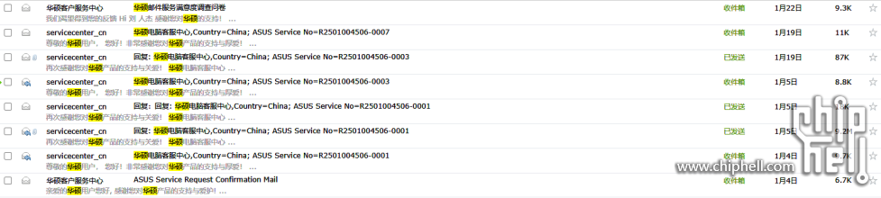

我这之前邮件了华硕售后,电话也沟通了,他们没发现问题 真的很无语。归根结底还是因为软件没有适配系统 毕竟从win10开始这啥快速启动 混合睡眠啥的都是默认启用的,国外rog论坛那边也有很多和我一样问题的帖子。

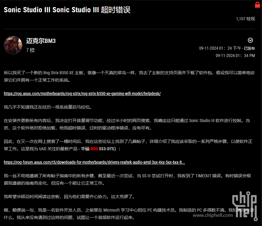

https://rog-forum.asus.com/t5/in ... ervices/td-p/909585
https://rog-forum.asus.com/t5/as ... -error/td-p/1042394

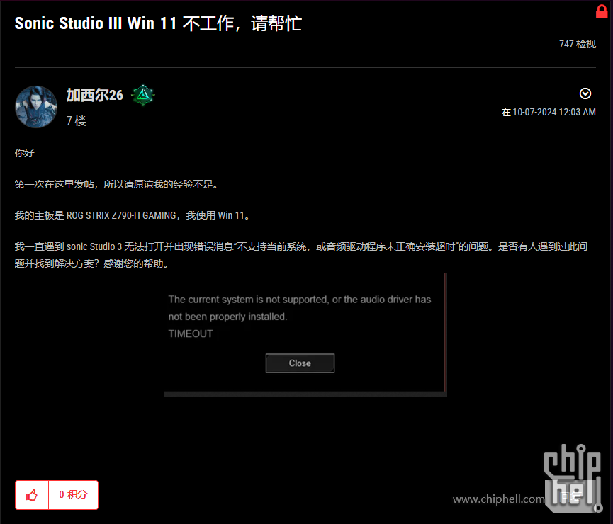

https://rog-forum.asus.com/t5/as ... e-help/td-p/1047506

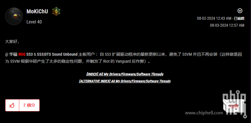

可以用国外rog论坛的最新整合驱动 就因为不稳定性删除了相关功能
https://rog-forum.asus.com/t5/do ... 2xx-3xx/td-p/819057
