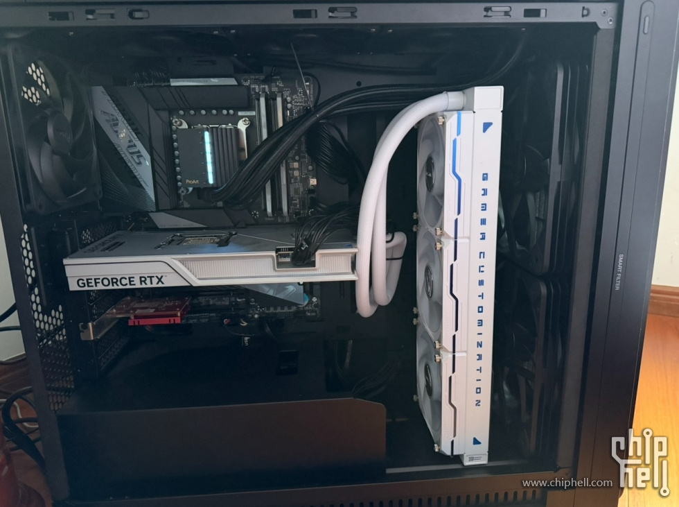

请问有人尝试过在PA602机箱上同时安装cpu和显卡水冷么?我试了好多地方都无解,因为前面的20寸风扇孔位不支持12寸风扇。后来机箱上打了个孔 用pci挡板当支架给架了起来

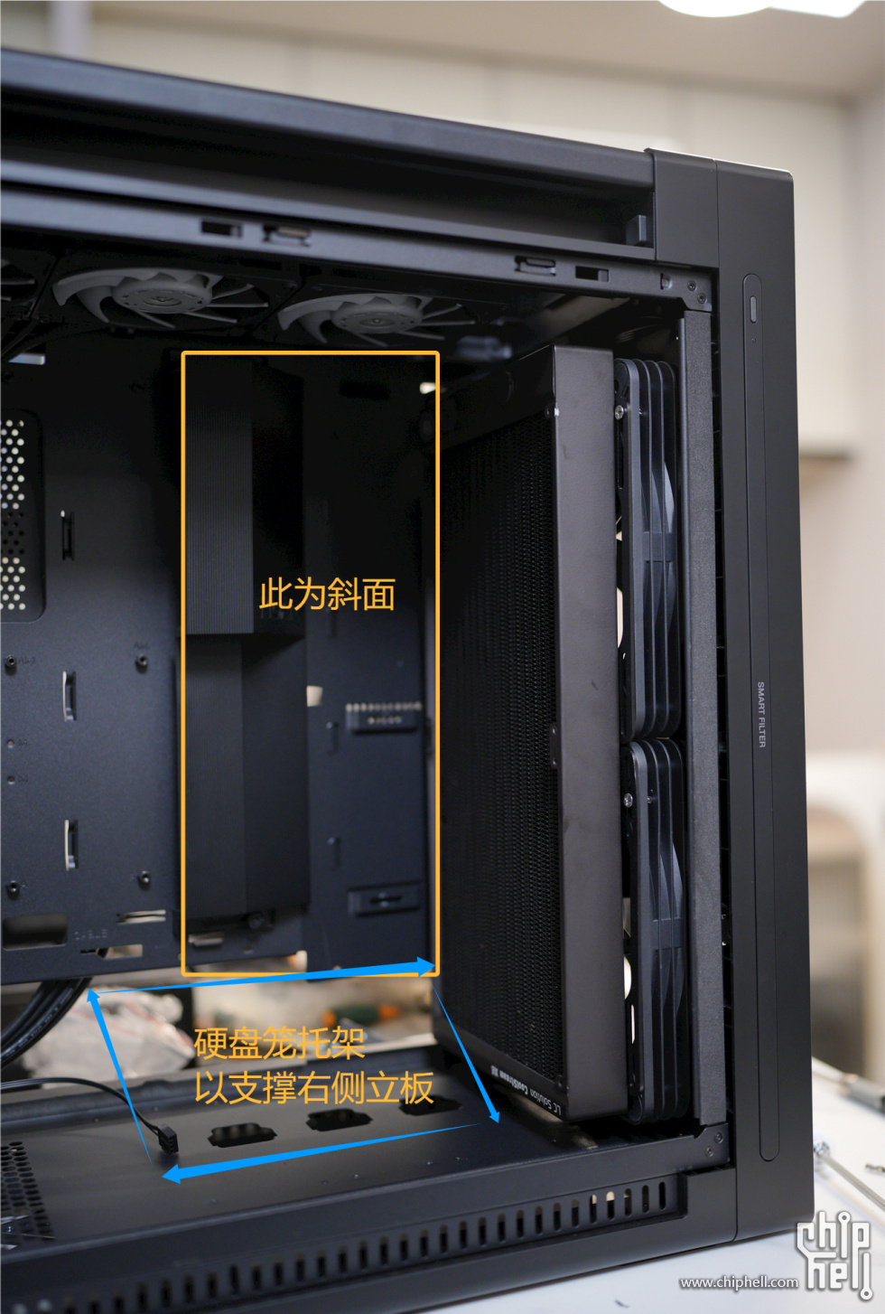

角落里那个小支架用来支撑立板的 铆钉结构 用2.5MM钻头打穿 就可以取下来了

你前置风扇跟冷排风扇是不是对着吹了· ·
机箱不大 想折腾2套水冷还是得花钱· ·或者直接上个大箱子
机箱不大 想折腾2套水冷还是得花钱· ·或者直接上个大箱子 ...
是的 所以我想直接拔掉显卡风扇,风扇不转算了

前面2个进风扇拆了  上转换支架 改一下风道 后进 上 前出风·
BIOS里面设置好进风量(风扇转速)
你就是不舍得机箱前两个大风扇· ·
其实到后面 你会觉得· ·还不是一个鸟样· 差个3-5度· ·
