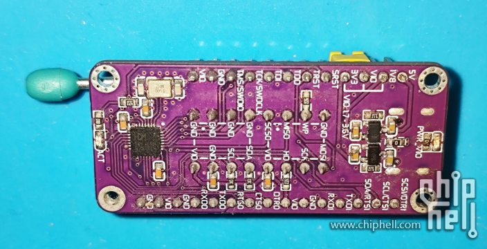

要什么1.8V转换
直接上CH347F啊,自带电平转换,速度比341快不少
就是有点贵
