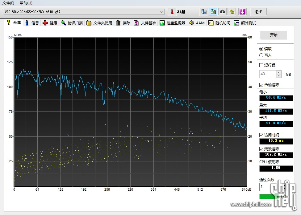

你用的什么工具,我有块08年买的640G蓝盘,使用至今,目前还当作下载盘使用,好像也没有那么惨的速度。
640g
640g
