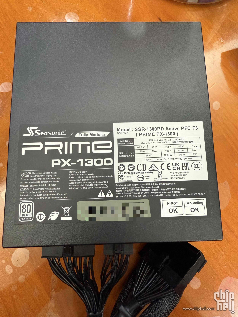

22年10月买的,22年11月申请RMA,现在25年2月又申请一次RMA。
今晚在ow激烈对战中,电脑突然断电,按启动键,风扇led闪一下就没了,但是ROG主板灯是亮的,于是拆内存开机,一样led闪一下就没了,拆显卡/更换cpu也是一样的结果,最后拿出海韵自带的检测器,接上去嘀嗒的一声(像开关的声音)秒断电,风扇立刻不转了。卒
不得不说,运气真的好等RMA回来了,打算在咸鱼出掉了。
另外还有个问题问下各位18cm,为什么海韵的电源那么贵,rog雷鹰也就1799,但是现在我这个px1300要3200-3400左右?

以前的TX,PX使用中断电可能是通病,前两年买的TX也遇到这种情况,新的就换了1次;到24年12月电脑升级用的这个电源,玩游戏经常蓝屏,偶尔黑屏,后来试验发现负载一大就蓝屏黑频。换内存、换硬盘、换线都不管用,换了一个电源好了。

22年刚买回来的电源就是中断电,换新就好了。现在这个是直接断电开机都开不了一度以为13900K暴毙了,最后才发现是电源问题,折腾了近一个小时....
