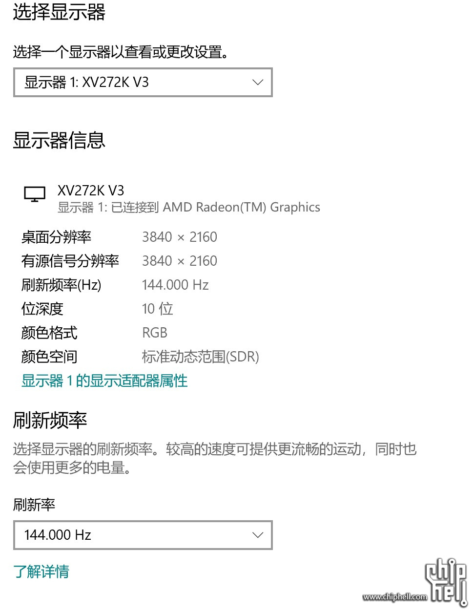

发表于 2025-2-24 14:09 来自手机 | 显示全部楼层
NateZogg 发表于 2025-2-24 14:01
感谢回复,感觉我的板子就是这样,标hdmi2.0但是能跑4k120 422采样,大于2.0的带宽。
只是我很奇怪为啥10 ...
更新驱动,换根hdmi线试试,论坛以前有几个帖子聊过这个事,不过有些帖子已经没法看了,显示器跟主板有dp口么,dp口可以4k 144 rgb 10bit,下图是论坛里的5600g dp口 d1ed4d6458ceffd4.jpg
