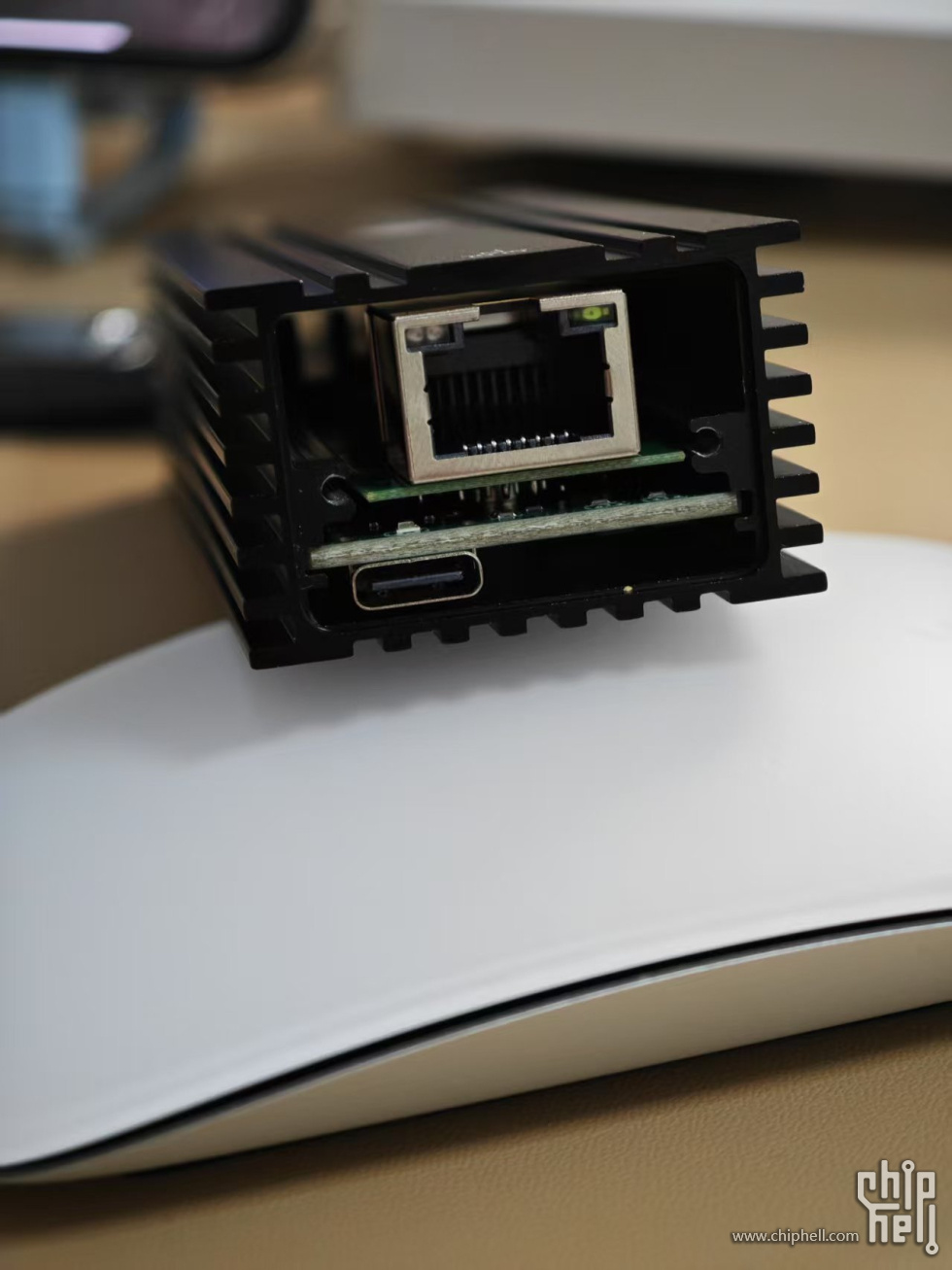

威联通那个有点贵,奥睿科的有风扇听说吵,最后看到乐扩这个,说是全金属外壳散热。。

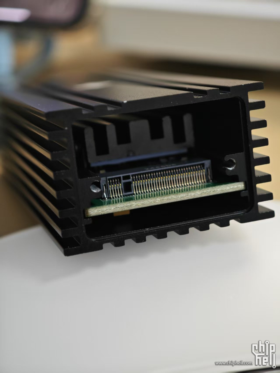

emmm确实是全金属外壳,但是发热部件跟外壳完全无连接啊!!是通过pcb板卡在金属外壳的槽里固定的,核心散热就是pcb板上面固定的散热块。。
拿热成像看了看,室温20度,长时间传输文件,大概pcb板上小散热块在80度,外壳温度在44度左右。
这个方案看起来不复杂,总发热量也不高,啥时候有人做个精致点的(并且便宜)

按说散热片需要贴着芯片这样散热才好,但是似乎这个是想借助空气流通,这个东西速度越快,负载越高,发热越厉害

网口和芯片散热为啥不贴着外壳。。。

这个乐扩之前也看过.就是个硬盘盒加一个m2转aoc113,而且typec和网口在一面.就直接pass了

很多便宜网络设备都这样,铁壳交换机,铁壳和芯片完全不沾,铁了个寂寞

里面的小散热块温度不再往上升,就是80度压住了。外面44度,刚好起到了散热作用又不会烫着你,一切都好
发表于 2025-2-25 00:33 | 显示全部楼层
中间空的部分可以用M2那种导热硅胶垫片填满吧,聊胜于无。
