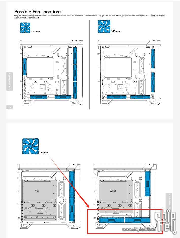

发表于 2025-2-24 12:10 | 显示全部楼层
我的Torrent方案是MATX主板,两个18cm装在底部向上吹。两个14025向前部出风。。。。显卡可以多1.3cm长度。。。
背后12cm风扇对CPU散热器进风...

 楼主| 发表于 2025-2-24 12:52 | 显示全部楼层
大光光 发表于 2025-2-24 12:10
我的Torrent方案是MATX主板,两个18cm装在底部向上吹。两个14025向前部出风。。。。显卡可以多1.3cm长度。 ...
感谢大佬,我也是MATX板,不过还是希望保留原装两个18cm风扇进风,这机箱体积控制其实很不错,两个18cm进风猛得一批,唯一缺点就是显卡兼容实在有点短。目前超龙夜神 甚至魔龙应该根本没办法

发表于 2025-2-24 13:03 | 显示全部楼层
aomiao5000 发表于 2025-2-24 12:52
感谢大佬,我也是MATX板,不过还是希望保留原装两个18cm风扇进风,这机箱体积控制其实很不错,两个18cm进 ...
我意思保留两个18cm进风,只是改为从底部向上吹。
Torrent下部间隙高,进风空间够的。

大光光 发表于 2025-2-24 13:25
有用啊,显卡长度放宽到343mm,且保留原装18cm进风。
compact下面装不了18*2的
发表于 2025-2-24 14:14 | 显示全部楼层
sam_no90 发表于 2025-2-24 14:09
compact下面装不了18*2的
可以的啊 他前面装14 而且用的matx板子 底下确实能装双18
发表于 2025-2-24 14:40 | 显示全部楼层
发表于 2025-2-24 14:55 | 显示全部楼层
大光光 发表于 2025-2-24 14:40
可以的
https://www.fractal-design.com/app/uploads/2024/10/Torrent-Compact-Manual-V1.2_2024-10-28. ...
感谢科普
