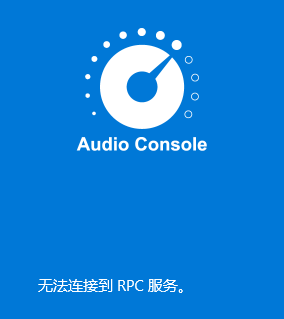

4、微软商店的,网络错误下载不下来,通过知乎里的度盘下载,有面板,重启后显示‌无法连接到RPC服务,去服务里找没有 Realtek audio Universal Service
这个遇到过,win10/11启动项里有个“Realtek HD Audio ...”进程,我一般禁用 - 不影响功能;要用面板的话就得启用它

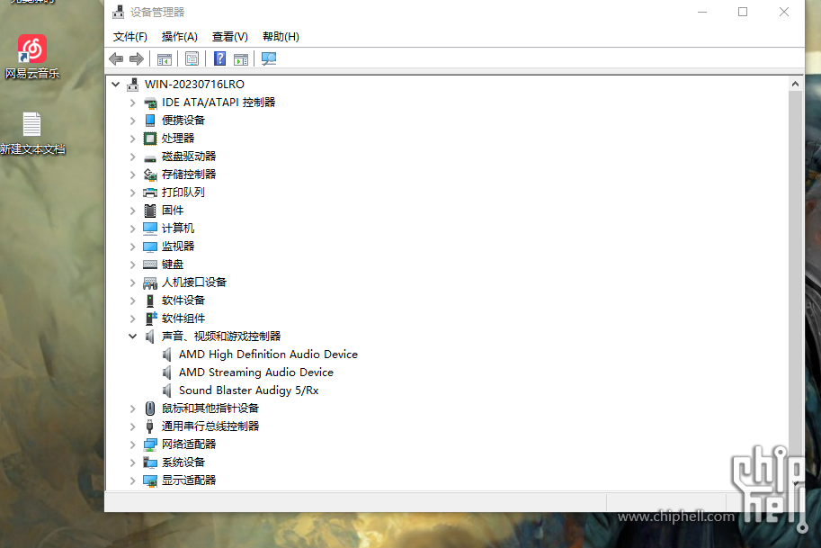

另外,可以看看设备管理器是不是运行正常

 楼主| 发表于 2025-2-24 15:53 | 显示全部楼层
philonb 发表于 2025-2-24 15:50
重装之前如果是好的,那么软件问题可能性很大。
看看是不是声音输出走的显卡通道。采用HDMI接口或者DP接口 ...
可能是之前更新过BIOS的驱动问题,还是chh厉害
周末百度了好多视频都没解决,今天想到在论坛里搜一下会不会有同样的问题的人
没想到真的搜到了,晚上我就回去试试那个大佬的方法
