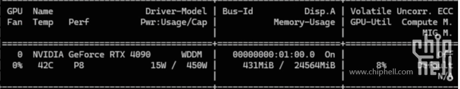

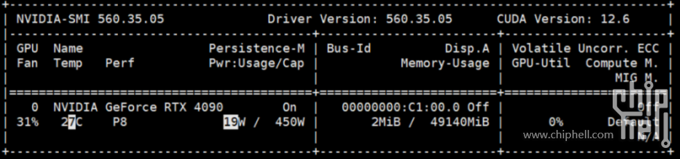

原图:https://www.chiphell.com/thread-2674772-1-1.html
虽然他连系统保留显存都想到了。
可惜他没想到这个保留显存不是根据容量翻倍的。
得P个24576x4-12=98292M才行。
绿茵豪门 + 5 666

发表于 2025-2-24 15:59 | 显示全部楼层
你以为想到了但是不是根据容量翻倍
实际上大概率压根想不到,拿着24G的24564直接x4就p上去了
不要高估谣棍的水平好吧

发表于 2025-2-24 16:08 | 显示全部楼层
随手搜了下,H100 80G显示81559MB

发表于 2025-2-24 16:20 | 显示全部楼层
当然是假的,4G的GDDR6X的显存颗粒都没有。
发表于 2025-2-24 16:26 | 显示全部楼层

不是说 就核心用4090的 其他的都是另外设计么··
真假无关· ·就讨论讨论· 不知道方案是否可行

无关真假。但我很好奇,为何一定一口咬死非得4G的GDDR6X.
2G*48或者4G*24自选,顺便现在GDDR6也没有量产的4G颗粒
没材料就得硬改,显存容量哪有这么容易改
因为4090的核心中显存控制器只有那么多个,要扩大容量只能是扩大每个控制器连接颗粒的容量,双面贴也是一种扩容,这是物理限制

真假无关· ·就讨论讨论· 不知道方案是否可行 ...
怎么另外设计能达到48个显存位,芯片的显存控制器表示臣妾做不到吖

实际上3090的双面已经算一种叠瓦了,你再叠也叠不上去了吖

gd6w是有的,但是吧,4090没有这个的mc啊,除非能跟gd6混用
GD6W只是把两颗GD6封装到一起,显存翻倍位宽也翻倍,能装的数量也少了一倍,换这个等于没换。
3090位宽384bit,理论上最多支持12颗GDR6X显存,但它能做到24颗,应该是用了类似于2Rank之类的技术,那有没有一种可能,被人研究出来4Rank了?想想一块AD102周围焊了48颗显存也是够壮观的。

3090位宽384bit,理论上最多支持12颗GDR6X显存,但它能做到24颗,应该是用了类似于2Rank之类的技术,那有 ...
3090就是最普通的贴双面,本身也是DDR的特性
外置控制器,类似PLX芯片的,翻倍是有可能的,但是性能损失和成本也要考虑。PLX多贵啊,能给显存颗粒拆分的肯定贵的多得多。

相当于内存的1dpc/2dpc
4090/48g已经相当于2dpc了。按照现有的颗粒,要4dpc才能做到96g。
真能做到,先不管vbios支不支持,4090的mc能拖动已经是奇迹了
