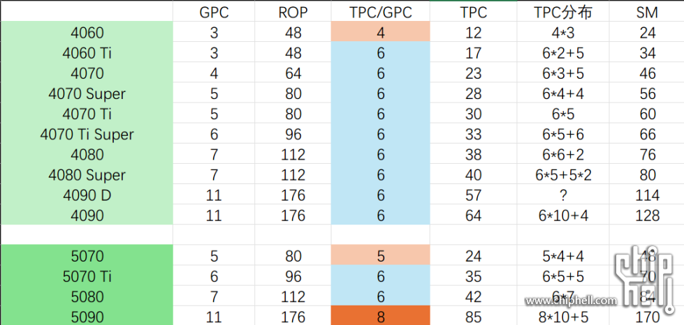

以下是我的解读,欢迎讨论。
GA104的3060多了一个GPC,前后端等比例增强,把SM匀一匀,计算能力没变,如果原本前端就不是瓶颈,那么可能性能差距不太明显。从8或10SM对应16ROP变成了6或8SM对应16ROP。各个GPC间的任务分配和性能都还是均匀的。
但是如果真的发生比如5080某个GPC内的16ROP缺了一半的情况,这个GPC就变成了12SM对应8ROP,相当于24SM对应16ROP。对于依赖光栅化的负载,瓶颈可能就很明显了。如果碰到GPU级的同步,这种性能不均衡就会让其他GPC陷入等待。
再整理下数据:
GA104的3060是6或8对应16
GA106的3060是8或10对应16
GB203缺了ROP的那个GPC是12对应8,相当于24对应16。比例差太多了。
update:
这里前端指光栅器,后端指rop。光栅器之前还有SM的三角形setup,这里就不细说了。
如果nv的光栅化任务分配不是固定的而是有主动负载均衡的话,感觉丢rop的影响不会这么大,不太应该。

4080S的是5666665,4080只能在这个基础上阉割。
感谢指正,我确实不太清楚,都是查网上的资料的,4090D好像还查不到

panzerlied 发表于 2025-2-24 20:45
不清楚正常。
AD103两侧各有1个TPC未做连线,纯吉祥物。
23333,原来是这样
我看dieshot AD103是6664666

Amarillys 发表于 2025-2-24 17:51
怎么说呢,显卡的各个单元肯定都是相辅相成的,但是一般的计算瓶颈都在于cuda。
3060给48个ROPs肯定都是妥 ...
5070   6x4?
