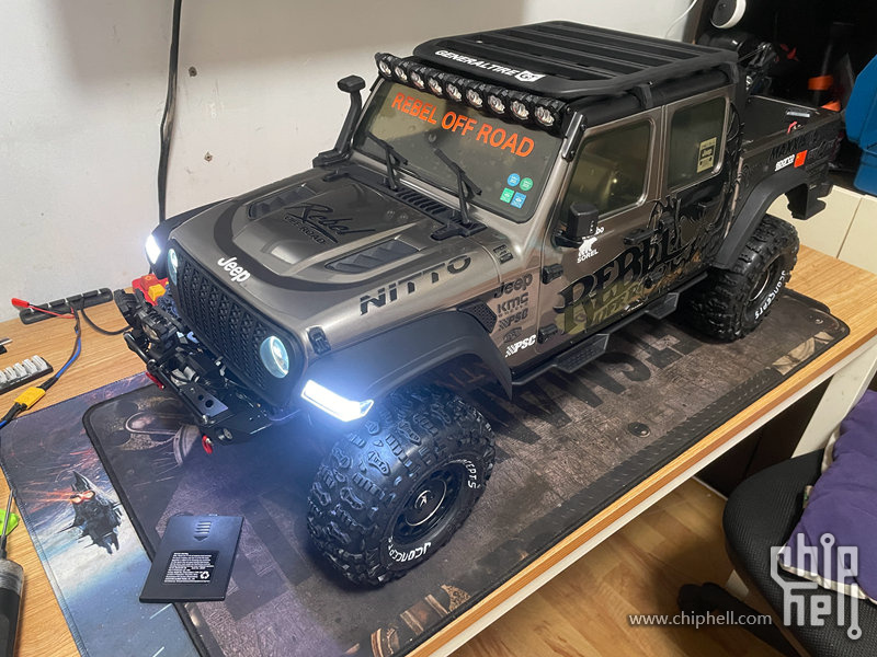

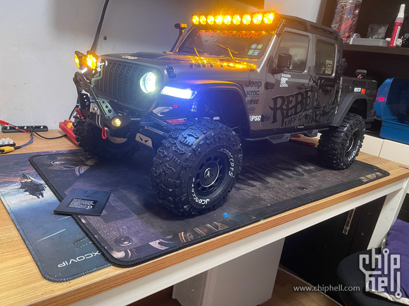

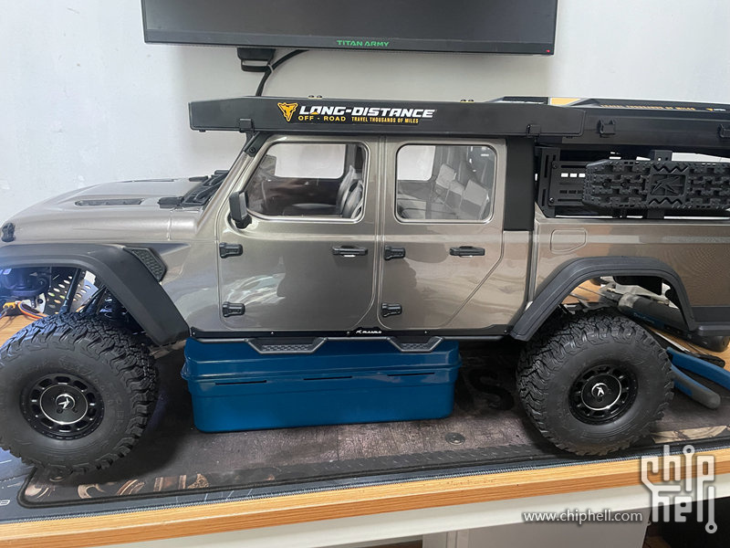

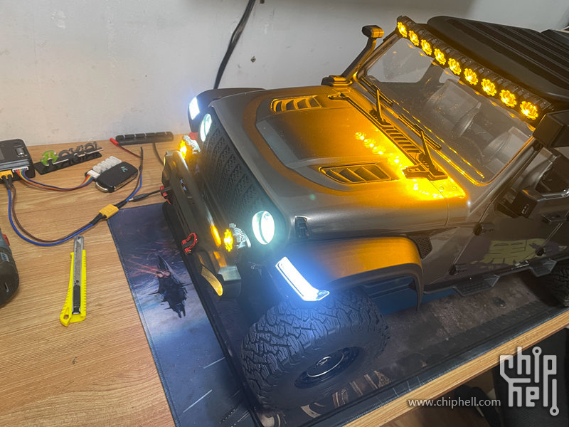

              自从带娃以后就基本不玩电脑了,(硬件);发展了新的爱好;喜欢上了RC模型,入坑了也5-6年了;认识了好多朋友,玩了很多东西;去年就知道国产厂家雷拉洛要出一个大车,只是不知道是啥,结果一发布就中毒了,首发年前就下单了,最近才忙完把他改出来(在忙着玩和改其他车);简单分享下;
改装如下
动力 好盈开山斧一体机 4269
舵机 锤子9350D 60KG 无刷
外置舵机BEC 供电   舵机单独驱动只给信号到接收机
轮胎 进口美国JC145X 45 MM胎皮,增加攀爬能力
前杠 金属 毒刺前杠和黄铜180G横梁(并保留了原有等组)
独立有刷绞盘大扭矩电机 和 低钻速绞盘
金属拖车吊臂
不锈钢前轮边配重单个260g X2
底盘护甲全套
大齿原来是线切割钢齿又吵又慢,我换了38T尼龙0.8M大齿和20T 电机齿
定做了水转印贴纸 细节更好看
其他还在慢慢完善 。
这个爱好我是真的很开心能坚持,太健康了,又能玩儿,又把身体锻炼了,只要还爬的动山,还会继续玩更多的车,也希望国产车越来越多越来越好;更多人来玩RC模型车。
