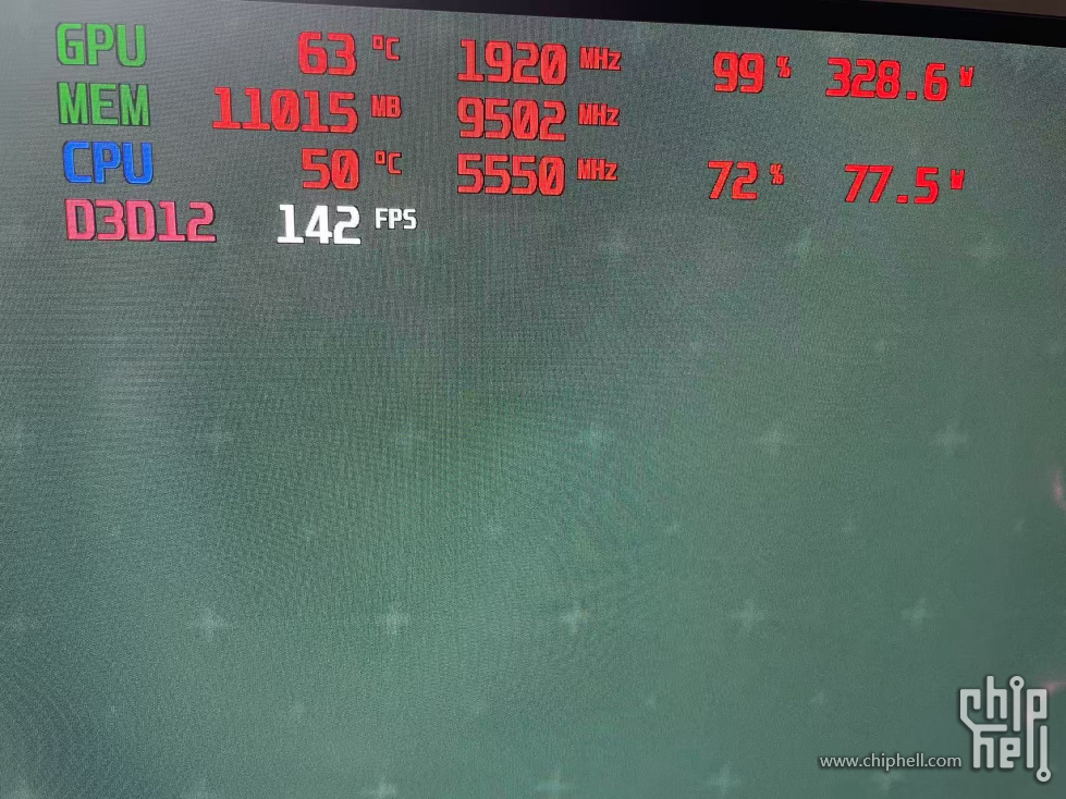

[CPU] 9700X PBO游戏温度高的问题

这代积热改善是同样拉满负载功耗的情况下温度更低。但中低负载下pbo开启之后的boost机制就是温度越低boost越积极总体处于一个平衡状态,开了pbo有负载的情况下温度不会低到哪去。

不推荐无脑+200,即使有很强的curve的情况下电压也随便冲到1.4v,而且大概率5750频率根本稳不住,每50mhz的往上加配合你的co,然后看看打游戏频率完全不跳的可以稳定住的,这个就是你的最佳频率,当然其实我更推荐不加频率仅co的玩法,其实多个0.1-0.2g对游戏性能的提升太低了,反而导致cpu温度特别高,至于风扇转速曲线如果你只打游戏那就直接定速1000转或者1200转就行了,因为打游戏时的温度挺虚的,等着色器加载完毕后温度就下去了,amd游戏温度50-60是非常正常的,我是60度以下1000转。75度60%大概1500转不到,90度满转速然后把风扇升速开到最高等级这样就不会因为温度有时候高而突然加快风扇转速了

你看下pbo 200游戏时的电压,如果超过1.4v就是雷了,是体质的问题,你pbo100看看,电压暴降到1.3以内就对了,这时候温度也好了。

 楼主| 发表于 2025-2-25 08:22 | 显示全部楼层
猫LOVE 发表于 2025-2-25 06:13
不推荐无脑+200,即使有很强的curve的情况下电压也随便冲到1.4v,而且大概率5750频率根本稳不住,每50mhz的 ...
你说的对的,我昨天又测试了下,比较有意思的就是 PBO+200 电压Negative 40,看频率是跑到了5750,R23测试全核是24500多分; 我单独开启PBO 电压Negative 40, R23竟然也是24000多分
游戏里面感觉也几乎是一样的,所以现在PBO AUTO,Negative 40,温度表现还是不错的

+200 可以 - 40,现在用下来还是很稳定的,但温度-30和-40貌似没什么太大差异
现在就默认PBO Auto, 电压-40

PBO 默认 负压40,温度很好,游戏基本50-60度

以前加200 负压 开tdp105w 实际ppt140w 功耗顶着这个上限跑 实际游戏中频率也就5.7不到 几乎没啥收益代价却很大
现在不加了不开启tdp105w  只是负压 ppt110w 游戏中稳在5.55

对 在pbo2里设置ppt110w和负压 不要开启tdp105w
