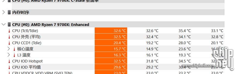

发表于 2025-2-25 19:04 | 显示全部楼层
负压40 待机才能40度?你这块体质有点差,我的那块9700x 默认 撒也不设置,待机就35不到
 楼主| 发表于 2025-2-25 19:16 | 显示全部楼层
xiaozang127 发表于 2025-2-25 19:04
负压40 待机才能40度?你这块体质有点差,我的那块9700x 默认 撒也不设置,待机就35不到 ...
开PBO -40,待机大概33-35,我说40度是+200的,那也只是大概看一眼的温度,我主要看的还是游戏温度
体质也无所谓,我只要它能游戏温度不上上下下就可以,现在看了大家评论,我就PBO -40挺好的
