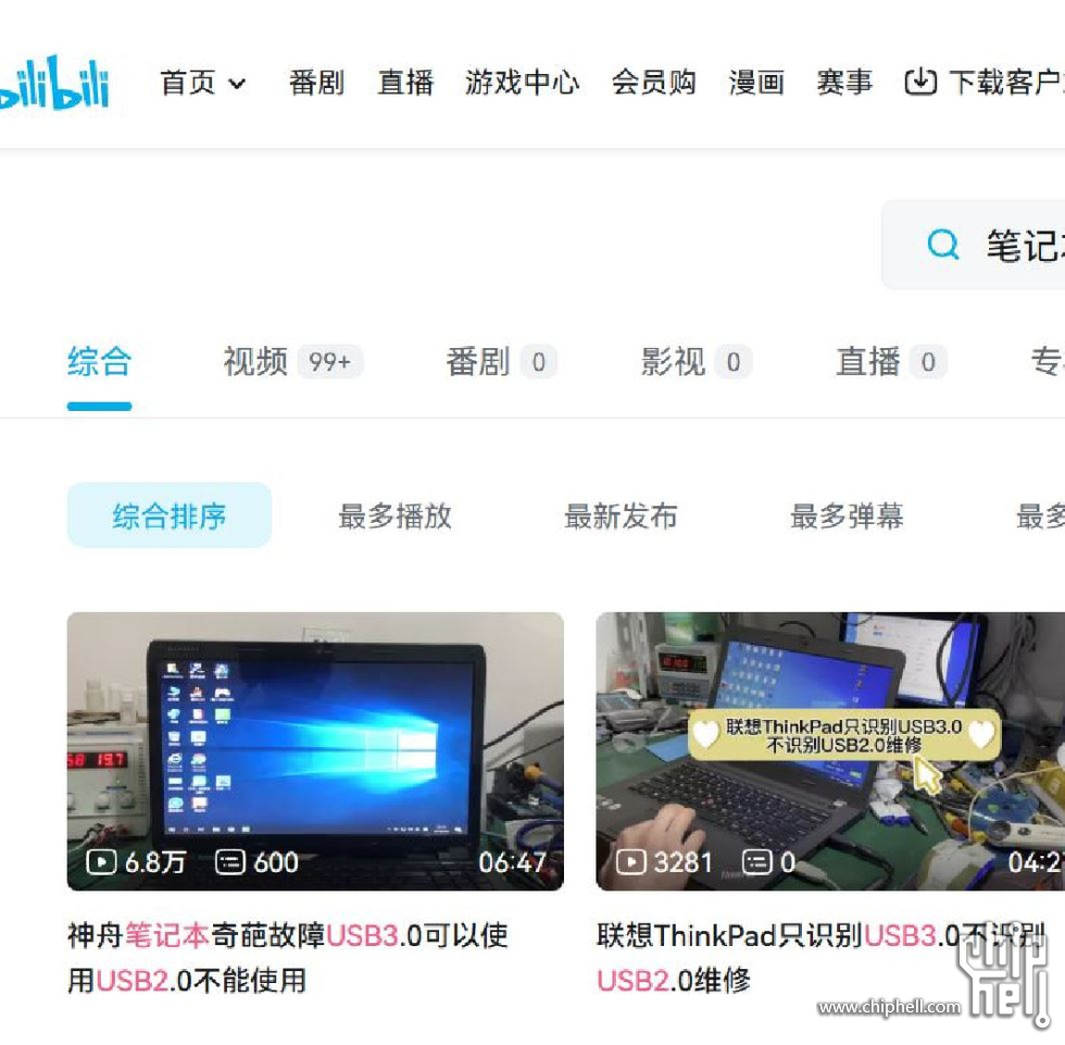

发表于 2025-2-25 21:18 | 显示全部楼层
遇到过usb口支持3.0设备,不支持2.0设备,当时本子在保,售后换了块主板,楼主出保了,可以问问这些维修人员,应该是哪里电路损坏了
