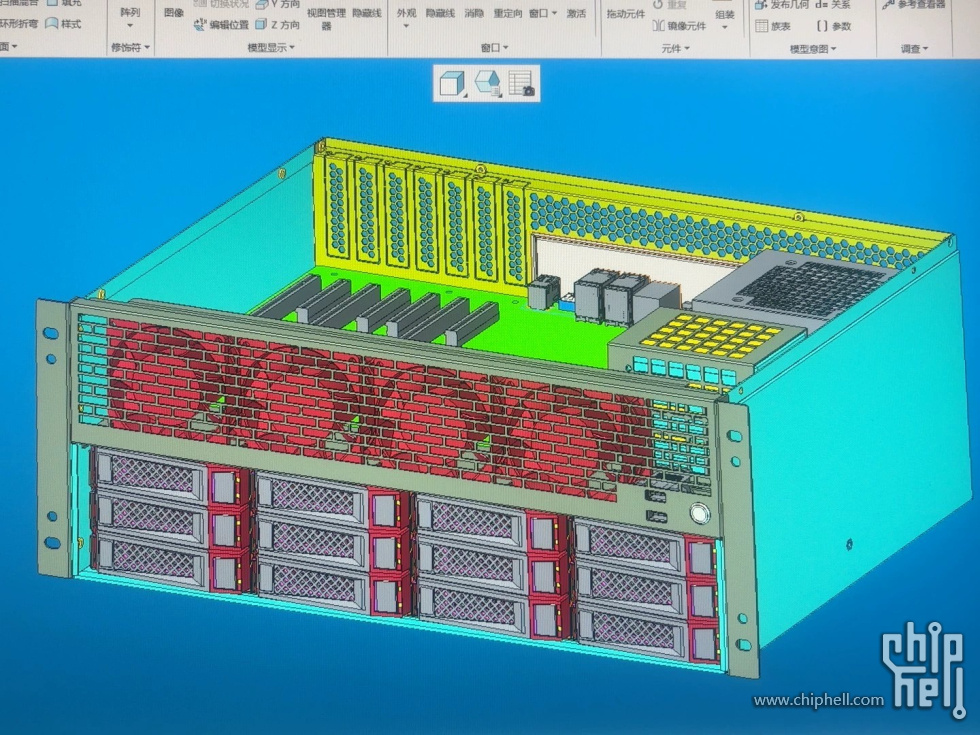

发表于 2025-2-25 14:01 | 显示全部楼层
zhgbbs 发表于 2025-2-25 12:04
大部分比m2凉快多了
自组的参考一下,机箱正在加工中,下层可以放浪潮机头,也可以放intel u.2笼子
