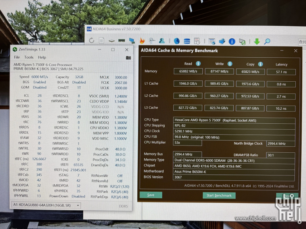

先看第一组BIOS的对比,7500F和科赋6400条子,压6000C28
这是AGESA 1.2.0.2a
这是AGESA 1.2.0.2b
感觉没啥改变,在下来的测试都是AGESA 1.2.0.2b基础上的

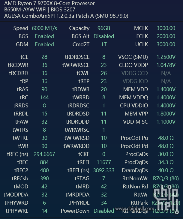

接着换9700x,还是科赋,6000C28。97X 锁 88W
7500F
9700X
延迟确实高了很多,各项读写降了
接下来是科赋和金白大的对比,金白大买的原厂6000C28,贵100块,都是97X的CPU

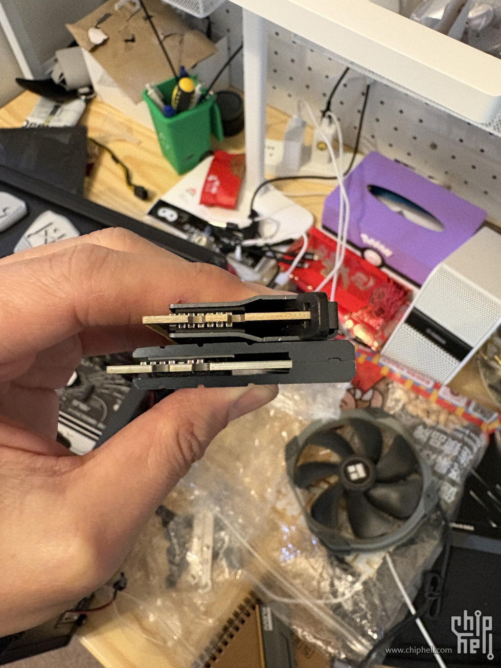

肉眼可见金白大的散热马甲厚多了,都是6000C28,手动压小参,小参都一样
科赋
金白大
貌似写入高了一些

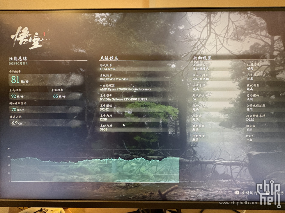

然后是7500F+科赋,对比9700X+金白大的黑猴子
可惜第一张没拍全,但是令人惊喜的是最低帧增加了,换CPU居然对3A有这么大帮助
最后一组对比是金白大原厂6000C28和手动压小参的对比,这时候97X解锁了88W功耗,能上到5.5G了,数据好了一些
原厂的数据一塌糊涂,还是要手动压参数。看来这100块算是浪费了,但是9700X还是值得升级的。

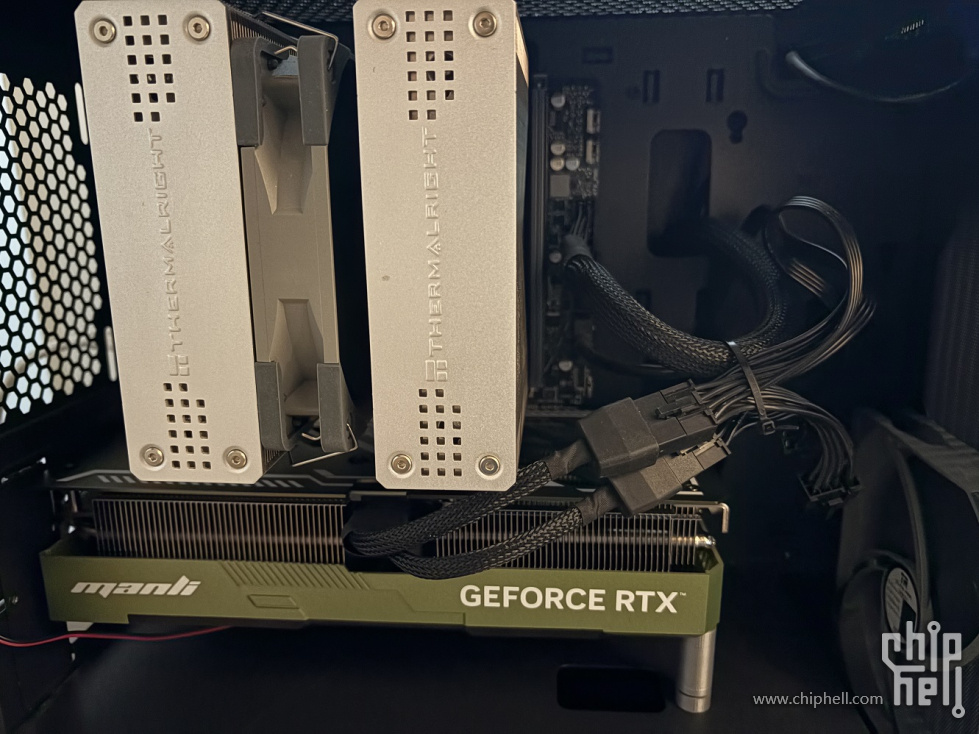

为了压制97x,拿出了尘封的FS140,活生生在MATX箱子里装出了ITX箱子的快感。
