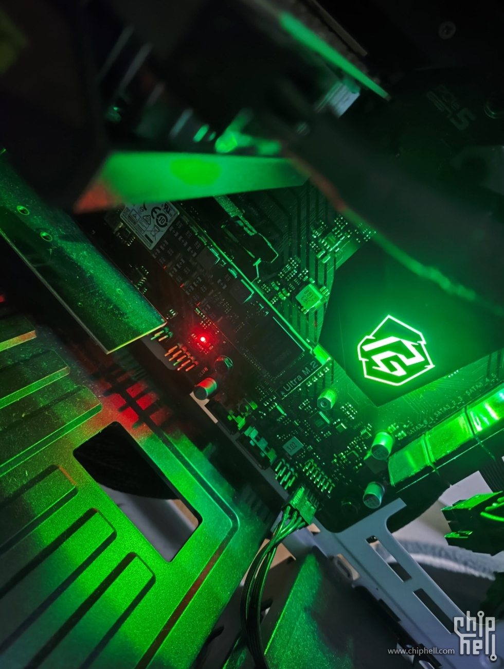

今天换固态的时候顺手给cpu散热器多拧了半圈螺丝
这下好了 dram灯亮不开机了
日了狗

什么散热器呀,我都是宁到底,再反拧半圈
但是拧到底也不是没试过,也没出过问题,你是不是不但拧到底,还使劲继续拧了?

 楼主| 发表于 2025-2-25 19:22 | 显示全部楼层
farwish 发表于 2025-2-25 19:14
什么散热器呀,我都是宁到底,再反拧半圈
但是拧到底也不是没试过,也没出过问题,你是不是不但拧到底,还 ...
我2018年买的1155时代的240水冷 自己拿钻头给扣具打孔上到1700上面了 所以具体拧多少压力我心里也没数

没错,尤其是华硕的龙神三代一体水,那个螺丝,只要你多拧了半圈,就点不亮了。第1次用这个一体散热器的时候不知道这个问题,结果整整折腾了一个晚上。

这个是结果,原因就是你水冷头的螺丝拧太紧了,导致主板有些变形。

是龙王三,真的就多了小半圈就点不亮了,印象深刻,那天晚上足足折腾了5个小时,反复把内存,cpu拆掉,但是就没有想起来是因为这个螺丝拧太紧的原因。

巧了,前几天给机器换个相变硅脂,结果开机狂跳dram 和cpu debug灯,最后拆了CPU和内存,全部重新安装一遍才恢复,折腾半晚上
发表于 2025-2-25 20:54 | 显示全部楼层
这种问题太常见了,有时候给CPU或者显卡单独换硅脂,换完以后过不了自检。经常需要把内存或者显卡重新插拔一下,我都习惯了。多半是震动或者拆装的时候的触碰导致接触不良。
