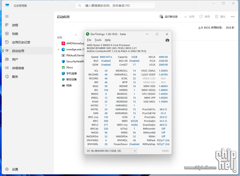

发表于 2025-2-26 22:04 | 显示全部楼层
我微星B650开机稳定29~30秒,没觉得很慢啊

发表于 2025-3-3 15:29 | 显示全部楼层
9700x,微星B650M迫击炮wifi,2个m.2,一个2.5寸机械硬盘,BIOS设置没怎么改动,开机速度很快啊,没测过,感觉最多15-20秒就稳定桌面了,win11 24h2中文专业版。
