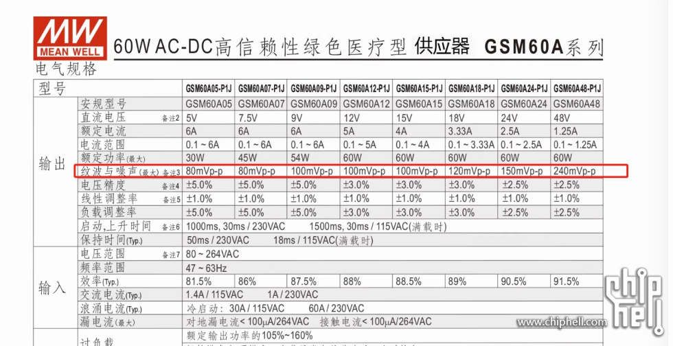

 楼主| 发表于 2025-2-25 23:50 | 显示全部楼层
lcf1977 发表于 2025-2-25 23:34
轻载纹波一般都会变小,但是说玄武微波表现好那就有点夸张了。他的纹波表现也就顶多中等。我看到纹波最好的 ...
微信截图_20250225234611.png 微信截图_20250225234618.png 微信截图_20250225234721.png 微信截图_20250225234828.png
我最近看机械盘比较多,dc电源两个硬盘贴吧都说
明纬是最好的   我就看了明纬纹波,然后搜了正常纹波
然后找到了这个测试视频。这不是的确很好么。还是说我搞错了什么东西

发表于 2025-2-25 23:58 | 显示全部楼层
VincentHu 发表于 2025-2-25 23:50
多谢多谢,那我就买这个得了
一般表现好一些的纹波都会控制在20左右或者以内,超级好的会控制在10以内,35放在电源里面算很一般很一般的,而且他这还是+5V的纹波,只能说能用。

发表于 2025-2-26 00:37 来自手机 | 显示全部楼层
评测哥属于一头对接电源厂商一头对接zoveychen等up主接商业推广的MCN,自己还卖鑫谷电源,把一个单路磁放大的低端产品吹上天,毫无节操可言。

发表于 2025-2-26 09:49 | 显示全部楼层
明纬那个只是测试标准值,实际应该都比那个低,但是dc电源的纹波一般打不过atx
另外担忧过头,这点纹波设备轻松吃下,100mv以下的纹波都是容许范围内,你硬盘哪天坏了,纹波肯定不是主要原因
3.5寸硬盘比起12v纹波应该更怕5v纹波
