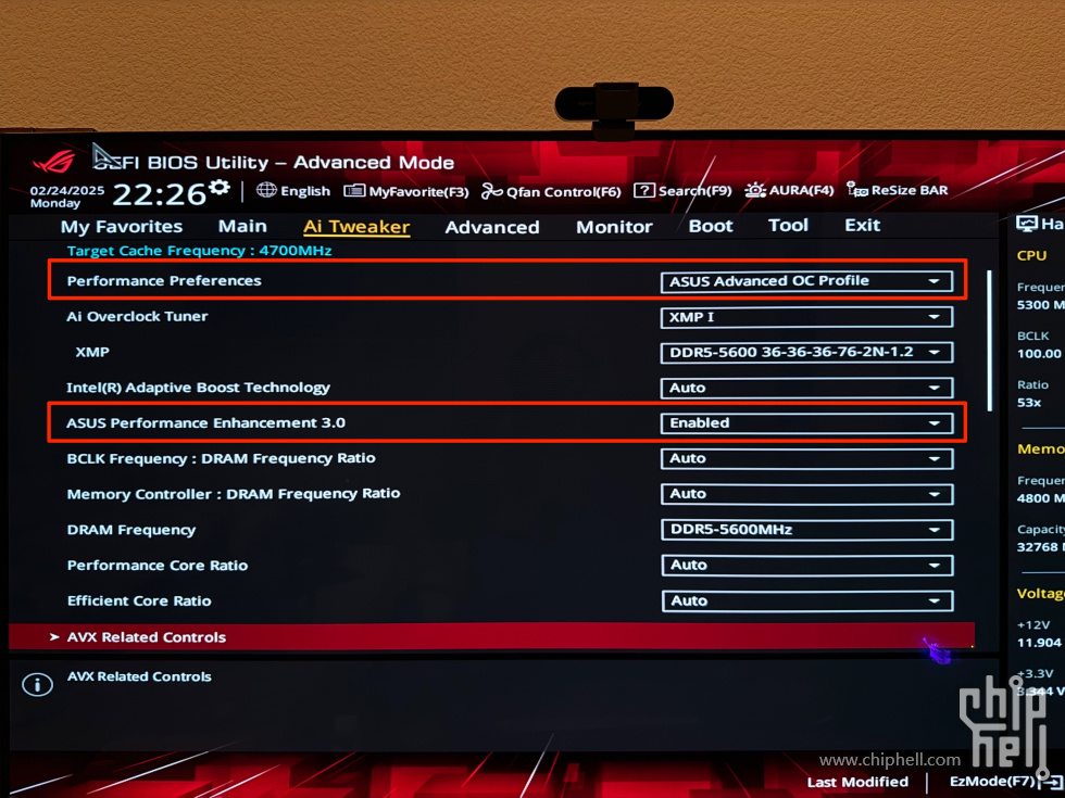

第一步升级到最新的 BIOS,注意 Asus 专门提醒你升级 BIOS 需要升级两次,第一次是 BIOS 版本,第二次是升级 ME 版本,升级完成后,先 Load Default setting,其余的都不需要改动,先进入到 Ai Tweaker 调整设置如图:
Performance Preferences:ASUS Advanced OC Profile
ASUS Performance Enhancement 3.0: Enabled
我发现 ASUS Performance Enhancement 必须打开,这里如果关闭的话,CEP 也无法关闭,这跟 Z 系主板就不一样

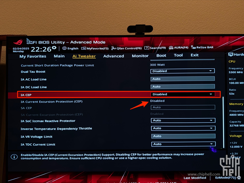

然后进入到下面 Tweaker's Paradise 子菜单 "IA CEP" 选择 Disable,F10 保存当前设置,重启(很关键)
当你再次进入 BIOS 后,去 Tweaker's Paradise 下面确认 CEP 功能如实关闭了再进行下一步。我遇到过切换 microcode 和 切换 Intel Default setting 导致 IA CEP 选项无效的情况,所以如果你选择了 Disable,但是 IA CEP 依然显示开启的话,记得 Load Default setting 保存后,重新按照上面的设置。

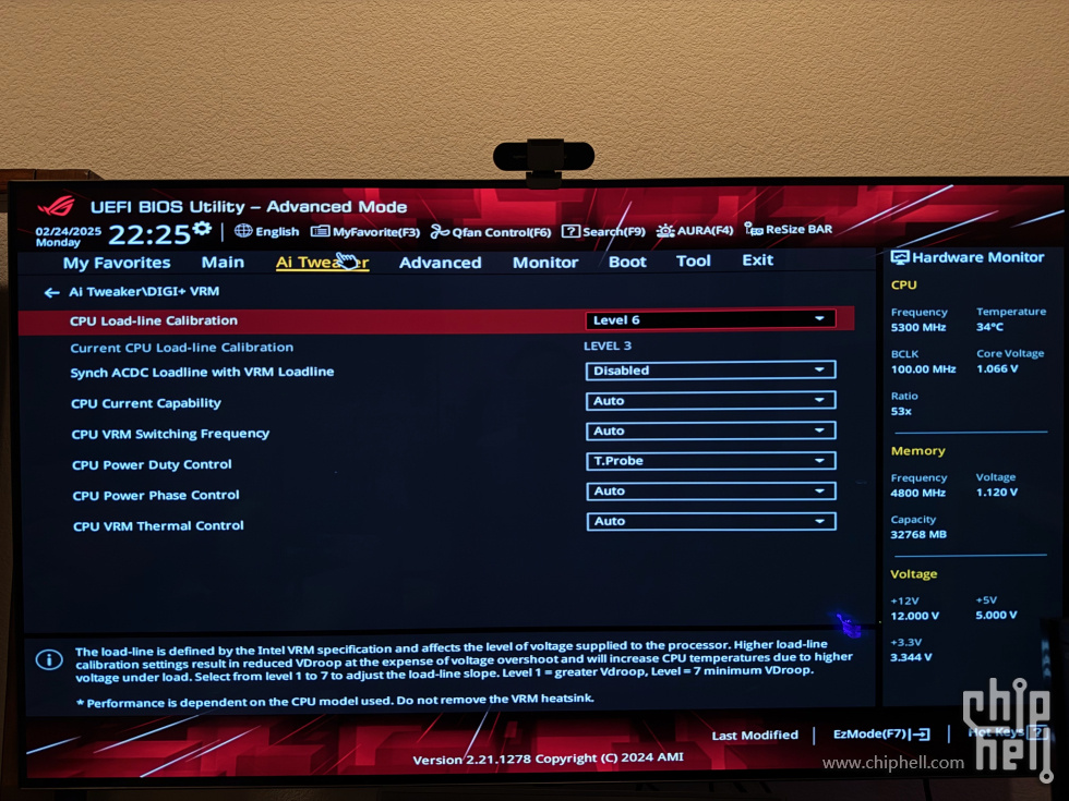

然后就是负压调整环节,在旧的 microcode 下,原本是调整的 Global Core SVID 来降压,但是新的版本里面却要调整 Actual VRM Core Voltage,选择 Offset Mode,下面的电压选择 “-”,然后可以给 0.1v 或者 0.12v 作为起点,值越大,降压幅度越大:
调整完负压后,最后进入到上面的 Tweaker\DIGI+ VRM 子菜单,把 Load Line 调整到 5,这里的核心是如果 5 不够稳定,就换到 6,如果还是不稳定,就说明你上面的负压给得太多了,如果设置的是 0.12v 就减少到 0.11v 或者 0.1v,核心的目的是使 Actual VRM Core Voltage 负压尽可能接近 CPU 能做到的降压档位,同时放宽 Load Line 让 Vdroop 不至于太严苛导致轻重负载死机重启,调整完毕就用 cinebench R15 测试 3 圈:
