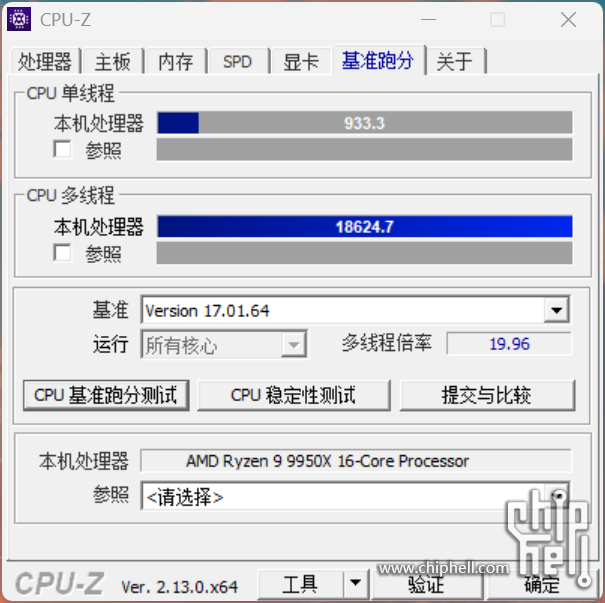

我的9950X最高cpuz单核933,但很容易崩。最后稳定用的是PBO+75,单核刚好5.8G,单核921
