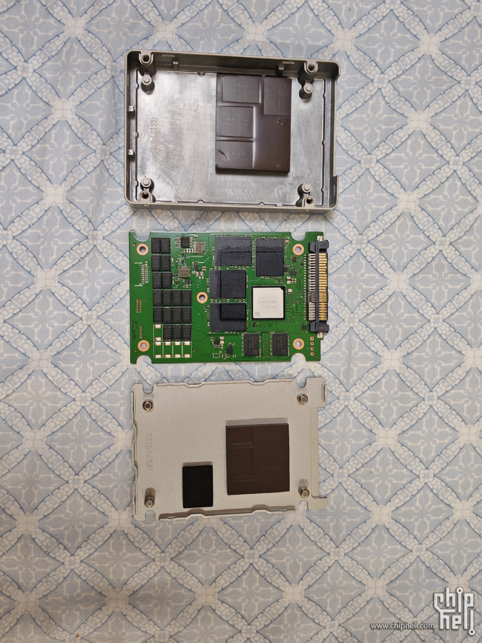

这盘有3个问题:
1.过了桥片后写入性能会下降,从6200读/4200写变成6200读/3400写这样,无论是IA两家的消费级南桥还是pcie switch。
我手上epyc出掉了不知道情况,w5-3423和7800x3d和10900es(Gen3)上都没有遇到问题
2.没有idle状态,同时限速使用也不能自动降温
3.低功耗,但猪鼻散热设计导致实际温度不低,盘壳表面积不大,而且内部用非常厚的导热垫来保温,这个设计甚至延续到最新的ps1010
实际裸奔然后贴cx4淘汰下来的原装散热,能达到比较好的温度
自身性能倒是普通的海力士正常发挥,没有亮度也没有黑点,主要还是温度
转接方面我没有遇到太大问题

我看B站视频有个散热测试,散热确实好像不给力,裸奔是指拆开外壳吗(还没拆过U.2的外壳)。
还有您那个说的cx4原装散热,是图中那个巧克力色的散热垫吗?哪儿能买到呀。

cx4是nv的网卡,CX4原装散热只是我手边刚好有的小散热片...并不是精心挑选的结果
图中那一大坨都是原装的。还挺震惊的,群里都称之为鸭血块了
PE8010没有螺丝固定,从边缘撬开即可,但拆解这个动作....自己凭经验看着办,真要裸奔也得自己注意一下绝缘。
这个盘有三个传感器,需要用hwinfo或者smartmon tools才能完整读取,我自己手指判断第二个应该才是主控的。
PCIE转接卡背部没有大开窗设计的,估计温度表现够呛。
只是作为存储盘估计还好,但对比小海豚6530,多少得风扇伺候一下。

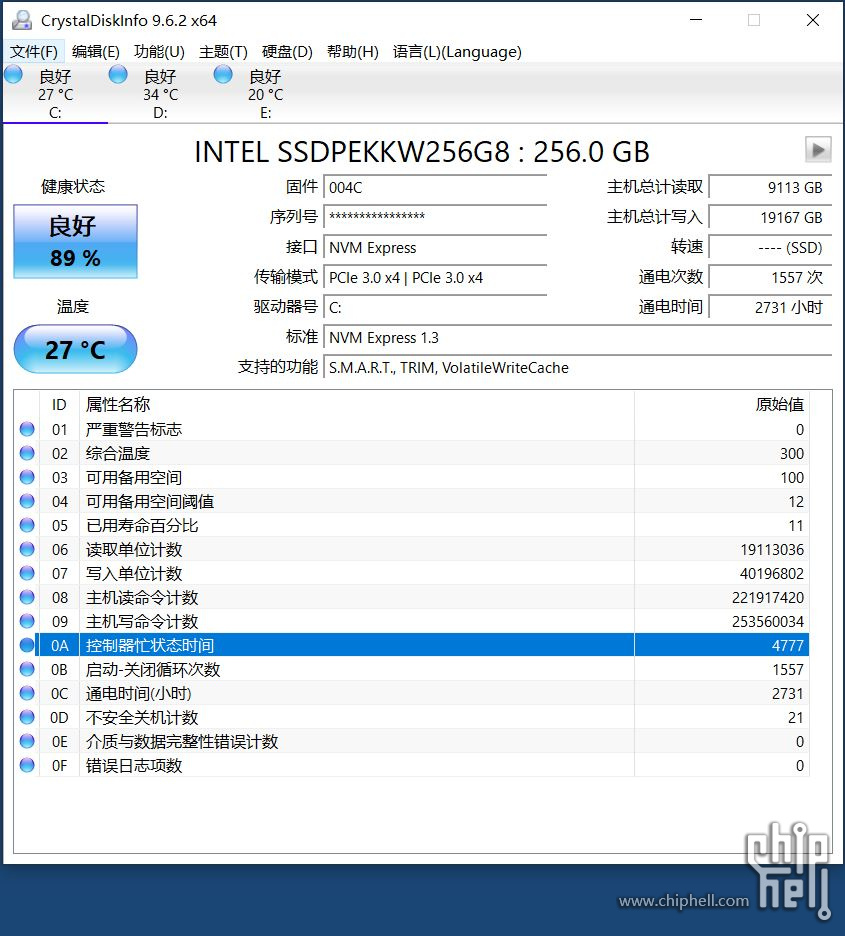

这2个都无所谓的信息吧。第一个主控忙计数?不就是告诉你这个固态干的活有点累,IO有点处理不过来而已。累了我就在小本本上记账一次。第二个就是所谓的0F值,你无法保证系统发送了什么特殊的命令,这个命令被忽略或者没执行被计数了一次。
随便找个只做家用系统盘的这个主控忙计数都是几千的数值了
如图  0A数值4777

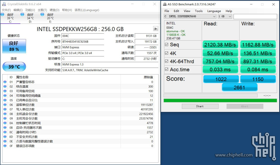

即使是家用也看使用的软件。我贴出来的这个盘有过用于PS(摄影修图)环境使用。虽然是系统盘总会有时直接在桌面放图片然后处理,这样就是直接在这个系统盘上工作了,所以会出现主机忙的计数。办公或者上上网页普通使用估计不会IO列队多到让主控忙到需要等待。
我这会上上网 然后让这个固态跑了个测速直接就主控忙加了2个数值了
