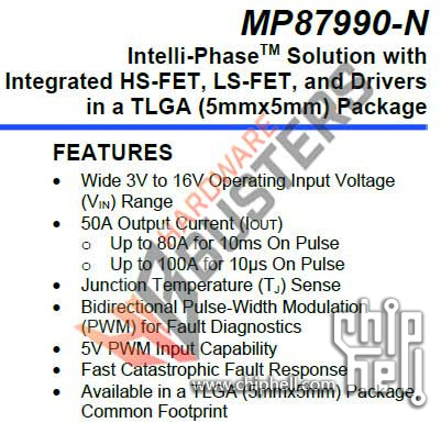

MP87993应该是50A

5090公版也是NVDD+FBVDD+MCVDD一共 31项供电吧,大概舍不得用90A的Drmos,
Mp86992 是50A        MP87997是70A        87990  40系也用过这颗mos        87993的Iout  难道是50A到70A之间??
