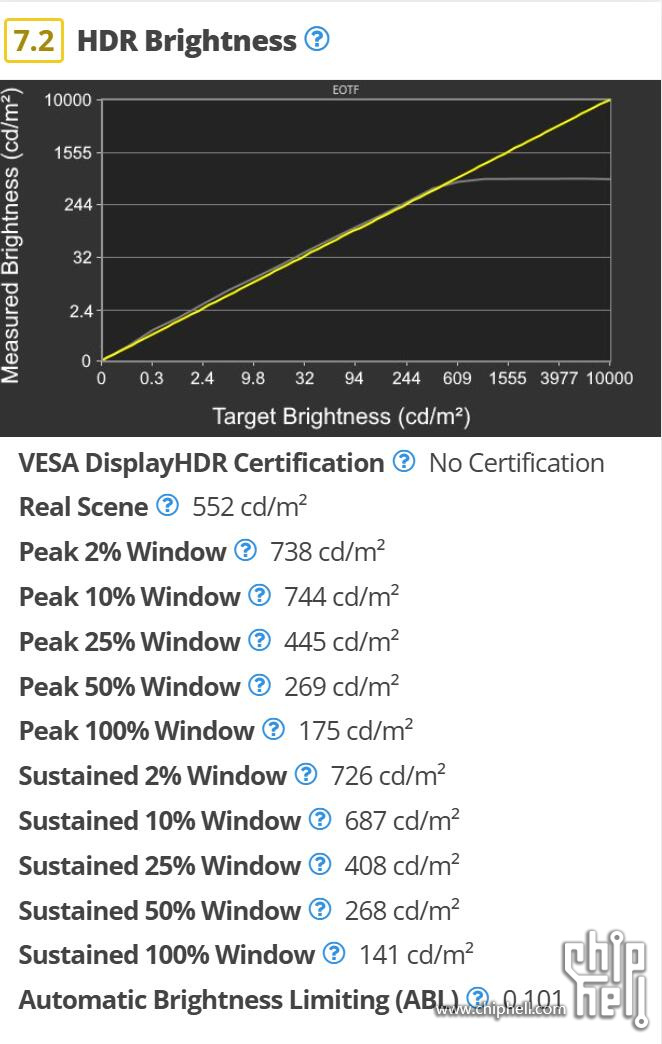

在测试oled的时候通常会测试各大小纯白窗口的亮度,oled电视一般峰值亮度在10%窗口,比如像现在比较热门的42c4,它的亮度的是这样的
如果你并不能理解abl是如何工作的,你可能会以为画面上只要显示了超过10%的白色内容,abl就会触发导致亮度下降,实际上abl并不是这么工作的
abl是根据全屏每个像素的平均亮度计算的,以上图的42c4为例,他的峰值接近800nits,10%的全白窗口意味着80nits的全屏平均亮度
而25%的窗口相当于是显示200nits的全屏平均亮度,50%是400nits,100%则是800nits,非常简单的小学算术
实际上的abl工作原理是在显示这些对应全屏平均亮度的时候引入一个global dimming factor来降低全局亮度
以42c4为例,80nits以下的平均亮度完全不会触发abl,200nits的全屏平均亮度对应的大约是445/744=0.6倍亮度
400nits全屏平均亮度大约是269/744=0.36倍亮度,而800nits全屏平均亮度则是144/744=0.2

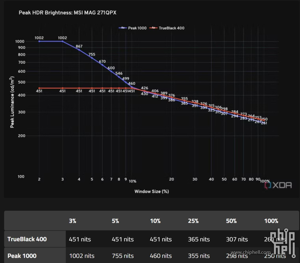

接下来再看一个不一样的例子,市面上常见的qdoled显示器,这些显示器基本都有一个峰值1000的模式和一个true black 400的模式
我就随便拿一个微星MAG 271QPX为例
如果不了解abl是如何工作的,很可能会觉得true black 400是多余的,因为只从上图看,峰值1000的模式比起true black 400模式没有任何劣势
但实际上仔细读过我上文的人可能会发现事情并不是这么简单,
实际上在显示大约5%窗口的时候,也就是50nits平均亮度的时候,峰值1000模式触发了abl,引入了一个0.75的global dimming factor
此时的峰值亮度仍然可以高到750nits,但画面整体的亮度下降了25%,而true black 400此时仅下降2%
如果显示10%的窗口,也就是100nits平均亮度的时候,global dimming factor更是下降到了0.46,而true black 400模式则是0.83

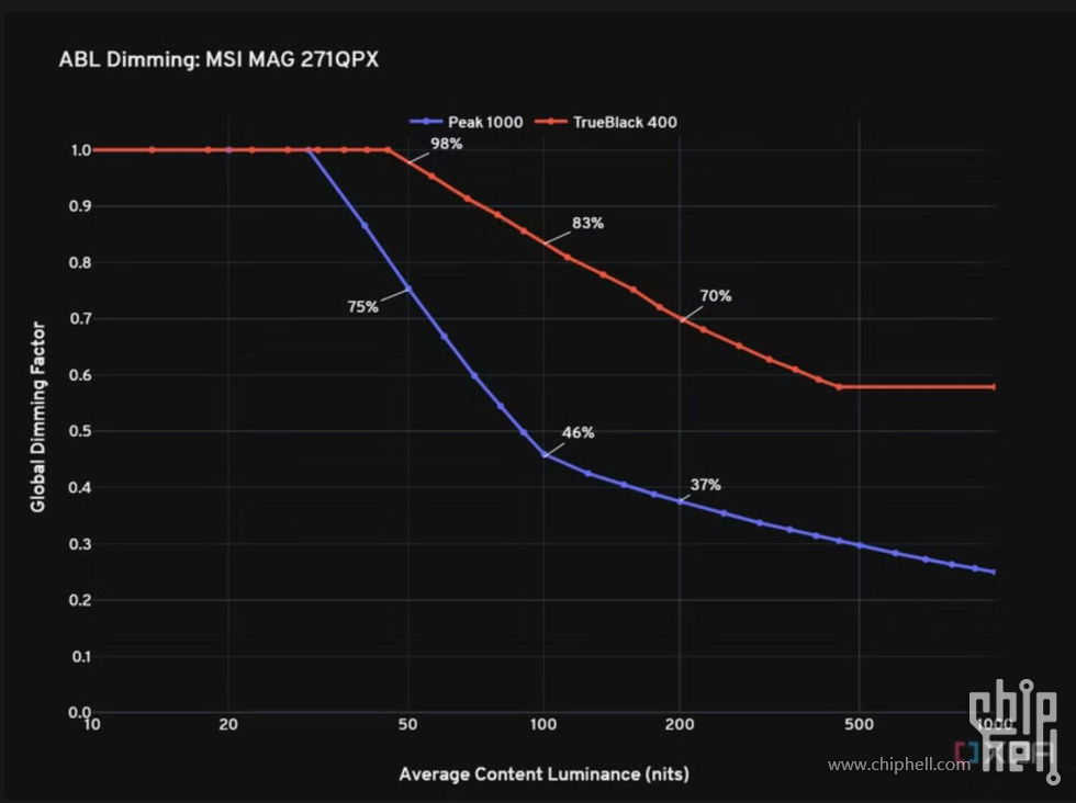

因此要真正比较这两个模式的实际表现需要下面两张图
不难分析出,true black 400模式在超过25nits的平均亮度的时候,会有更高的画面整体亮度,而峰值1000模式总是会有更高的峰值亮度
