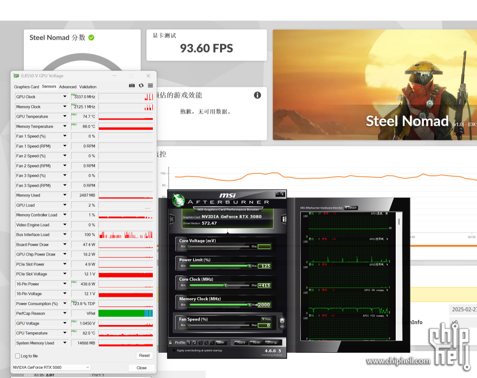

这代电压越低体质越好。我5080魔鹰0.99v ,怎么跑分功耗都只有380瓦。白瞎了450瓦的bios。但是核心可以平均3.29过测tse 1.9w分。玩游戏大概是3.27g左右。应该就是为了避免开放电压体质差异过大每张卡给的电压都不同吧。

电压高的好处是,实际游戏中核心频率也高,我这1.04的电压,核心可以直接拉415-420,玩游戏频率可以稳定在3277-3290左右,但风冷没啥实际意义,核心电压高的估计适合水冷。如果是分体水冷的话,我估计它的核心玩游戏的时候可以稳定在3.3,我这个核心拉到4.25也可以,但是效能就没什么增长了,应该是到到顶了,碰到各种墙了。
光跑这个测试来说,超频的5080和默认的5090只相差不到30%哦。

可能你没理解平均频率的概念吧。我核心是拉的520的。跑你这个测试steel nomad是9600多分96fps.
就跑分结果看有的会显示核心频率3.4g但是你点进去看他的详情平均频率其实可能只有3.2几。

没拉呀 就小飞机拉频率显存 他就跑到这个电压了 不过体质不行啊 核心450就卡死了

我就没动电压。。拉的是频率功耗= = 他就跑到这个电压了
