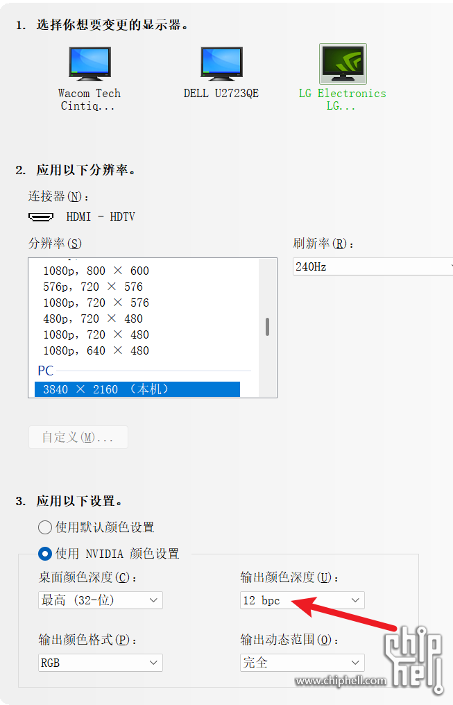

发表于 2025-2-26 21:22 | 显示全部楼层
五年一装机 发表于 2025-2-26 21:16
原生10bit的OLED屏在NV面板是可以开12bit的哦,所以别幻想啦
这个不准的吧,我14年的电视机这边能开12还是14bit
发表于 2025-2-26 21:34 | 显示全部楼层
我理解错误,编辑了

发表于 2025-2-26 21:42 来自手机 | 显示全部楼层
这个不准的,我之前的飞利浦279m1rve使用hdmi接口可以开12bit,这款显示器我记得是8抖10
