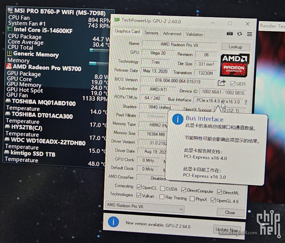

发表于 2025-2-27 08:53 | 显示全部楼层 |阅读模式
记得原来那块主板下是pcie 4.0的啊,并且我换另一块显卡装上也是运行在pcie 4.0,
是不是因为镭7的架构老,与新点的芯片组兼容性差?不过跑分与4.0倒没什么区别。

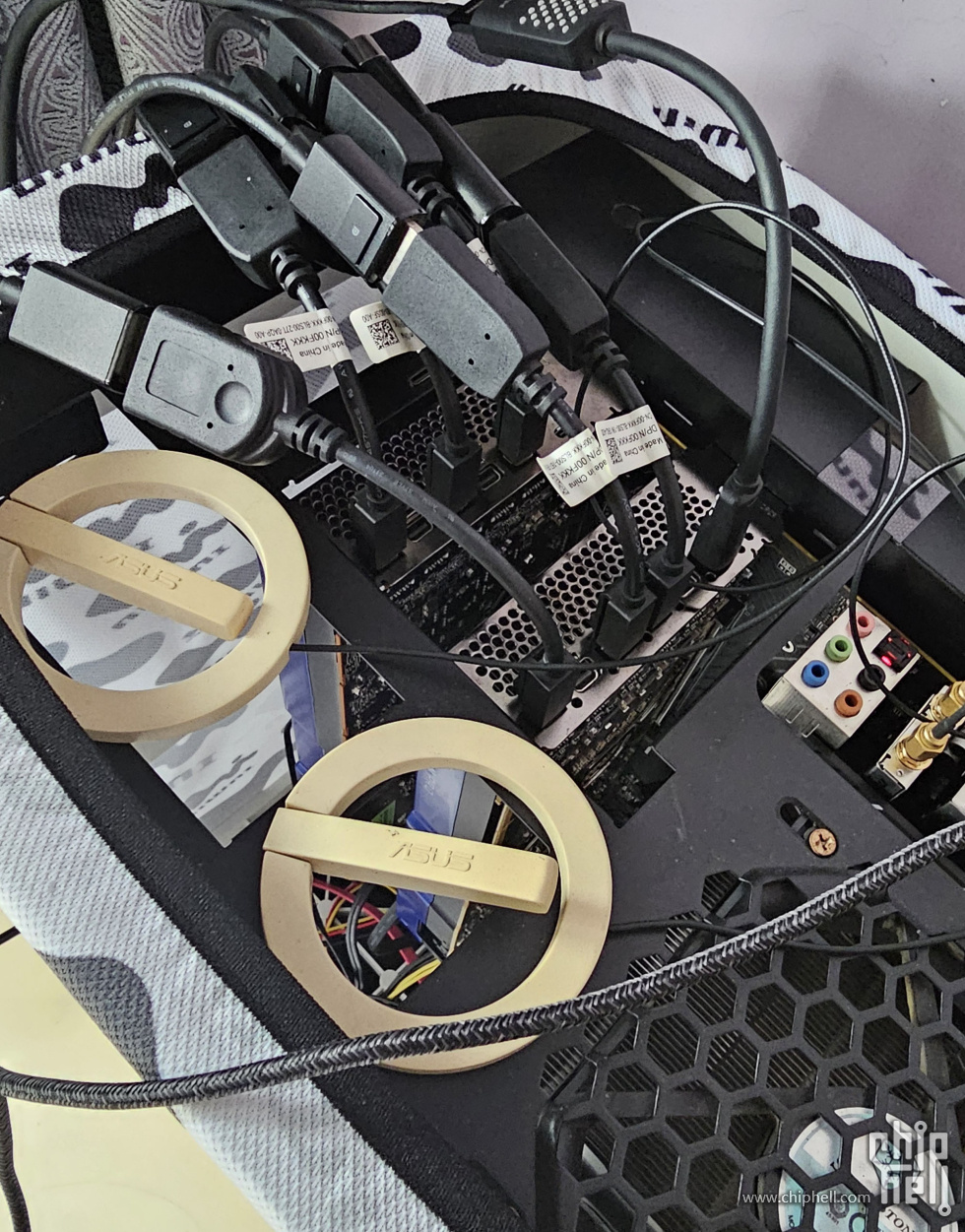

发表于 2025-2-27 08:54 来自手机 | 显示全部楼层
显示设备真多,插满了

发表于 2025-2-27 08:57 | 显示全部楼层
满载后用GPU-Z看看是否为4.0,我发现它这个是动态显示的

 楼主| 发表于 2025-2-27 09:36 | 显示全部楼层
meovv 发表于 2025-2-27 08:56
不懂,是不是跟插两个pcie 通道有关系
没关系啊,我插两张w5700有一张是能工作在pcie 4.0下的,就是这张镭7不行,只能工作在pcie 3.0下,并且这张镭7在另外一张H610主板上能工作在pcie 4.0下,可能是兼容性问题,因为这张主板是B760的,主板和显卡都没问题,晕不晕你说,我想可能B760新那么一点,而镭7架构又太老,可能兼容性问题?
 楼主| 发表于 2025-2-27 09:47 | 显示全部楼层
litguy 发表于 2025-2-27 08:54
显示设备真多,插满了
哪里插满?还有一半没插,只插了7个,还有5个洞可以插。

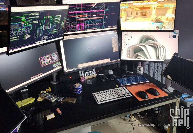

发表于 2025-2-27 09:58 | 显示全部楼层
有点好奇 什么机器要接这么多显示器· ·认识一哥们也就常用4个显示器· 炒股的
 楼主| 发表于 2025-2-27 10:11 | 显示全部楼层
ruo101 发表于 2025-2-27 09:58
有点好奇 什么机器要接这么多显示器· ·认识一哥们也就常用4个显示器· 炒股的  ...
搬砖啊!
发表于 2025-2-27 10:12 | 显示全部楼层
牛逼·  · · 我忙时最多2个27再加个便携屏就够用了· ·
发表于 2025-2-27 10:45 来自手机 | 显示全部楼层
eiicne 发表于 2025-2-27 10:11
搬砖啊!
bro 平时干活是不是感觉跟开飞船一样

发表于 2025-2-27 23:46 | 显示全部楼层
镭7 是显示PCIE 4.0 但是实际就是3.0运行。
 楼主| 发表于 2025-3-2 19:53 | 显示全部楼层
真滴?带宽3.0其实就够了?

发表于 2025-3-2 20:12 来自手机 | 显示全部楼层
这卡出的时候才2019年,哪来的4.0
满血就是3.0x16

其实镭7一直是3.0运行的。。。。
发表于 2025-3-2 23:11 | 显示全部楼层
本来还疑惑的,后来一看不对,压根不是镭7,是镭Pro7,记得是支持4.0的

发表于 2025-3-2 23:26 | 显示全部楼层
SuperLac 发表于 2025-3-2 20:12
这卡出的时候才2019年,哪来的4.0
满血就是3.0x16
镭7是3.0 x16的,镭Pro7是支持4.0 x16的
发表于 2025-3-2 23:53 来自手机 | 显示全部楼层
eiicne 发表于 2025-3-2 19:53
真滴?带宽3.0其实就够了?
你到底是镭pro 7还是镭7。 是镭7我肯定是3.0。因为我当时也是看驱动显示4.0但实际就是只能3.0跑。

发表于 2025-3-3 01:55 | 显示全部楼层
BRO这个有电影里黑客那味道了。。。这一年不整个几百W都对不起这么多屏幕
 楼主| 发表于 2025-3-3 08:51 | 显示全部楼层
掩不住的锋芒 发表于 2025-3-2 23:53
你到底是镭pro 7还是镭7。 是镭7我肯定是3.0。因为我当时也是看驱动显示4.0但实际就是只能3.0跑。 ...
是pro 镭,我记得在原来那块华硕H610M的板子上是识别4.0的,因为我要装双显卡,换了这块微星的板子,就只是3.0了,并且我插两块W5700上去,主pcie槽也是识别4.0的。
感觉是与主板兼容性问题了吧,不过性能好像没有影响。
发表于 2025-3-3 08:54 | 显示全部楼层
eiicne 发表于 2025-3-3 08:51
是pro 镭,我记得在原来那块华硕H610M的板子上是识别4.0的,因为我要装双显卡,换了这块微星的板子,就只 ...
pro 镭是PCIE 4.0的。
发表于 2025-3-3 10:44 | 显示全部楼层
景观还是建筑设计。。。?这么多居然看得过来。。。
发表于 2025-3-3 10:59 来自手机 | 显示全部楼层
双显卡???
你不插在主位就肯定没有4.0x16,Z690通道是有限的
插在第一pcie插槽的显卡才能跑4.0x16 如果跑不了就可能是有其他的问题
