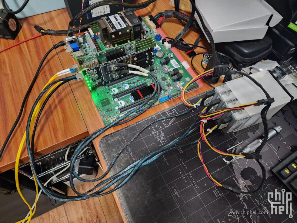

买了块pcie转4×m.2的扩展卡,需要主板拆分,通过如图方式转接u.2,结果又翻车。
因为已有有这套转接线材,且在有拆分芯片的卡上验证可用,所以买了这种卡。
server2025系统,s8030主板,4块硬盘两两一组raid0,确认4盘握手已识别pcie4.0×4,cmd测速1m q1t1只有几百m,严重翻车。这个转接线材,单条在板载m.2上是正常的。
第一,怀疑这种多环节转接影响了兼容性
第二,怀疑主板本身pcie拆分兼容性
后续准备拆raid0,单盘测试,然后,减盘测试,待机箱到位后视机箱走线情况购买8654 8i转2×8639测试

硬件连接图

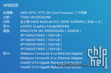

硬件配置图
因为没有显卡,一直使用win远程桌面,但是操作卡顿反应迟缓,是不是这个ipmi显卡性能有限导致,桌面分辨率是2560×1440
你现在图里的链接方式是
主板slot>pcie转m2>m2转8654-4i(也可能是8611或者类似的东西)>8654转8639(u2)
事实上链路可以简化掉m2转接的环节
或者现有链路不变的前提下,降速到gen3看能不能正常运行
感觉踩的坑有点多,而且入坑顺序有点奇怪……
功耗的话,内存数量,pcie数量本身会影响CPU的待机功耗
不如说你本来8通道插满还能70w待机是有点低的
另外可以开smartmon tools看看完整的smart,里面有写这些盘的功耗以及运行模式

 楼主| 发表于 2025-2-27 16:48 | 显示全部楼层
巴特沃斯 发表于 2025-2-27 16:38
你现在图里的链接方式是
以前折腾威联通,威联通不支持第三方拆分卡,就买过这种转接,配合威联通官方拆分卡使用,按理说pcie转8654 8i再接线就行了,确实再这方面经验不足,貌似4.0对信号要求要高的多

发表于 2025-2-27 17:01 | 显示全部楼层
转接次数太多了,你这个pcie转4口m.2的卡应该也不支持pcie4.0,信号质量差就会协商不了4.0x4或者速度特别慢
建议用正规厂商(linkreal、ceacent)的PCIE转8654的卡,再用转接线接u.2

转接次数太多了,你这个pcie转4口m.2的卡应该也不支持pcie4.0,信号质量差就会协商不了4.0x4或者速度特别慢 ...
是这样的,官方宣称的支持pcie4.0,但是官方的测试也只是4盘raid0才能达到14000MB/s
发表于 2025-2-27 17:08 | 显示全部楼层
ipmi显卡装windows 1080都有点卡,也就linux黑窗口还凑活。
ssd 闲置功耗并不高
nvme组raid0本来就有性能问题,除非是专用阵列卡。
发表于 2025-2-27 17:09 | 显示全部楼层
brucelee1126 发表于 2025-2-27 17:03
是这样的,官方宣称的支持pcie4.0,但是官方的测试也只是4盘raid0才能达到14000MB/s ...
寨厂的卡基本只能用用3.0了,4.0都不一定稳,5.0基本全军覆没(B站有UP测试过),大厂的转接卡可以去小黄鱼看看有没有拆机的,会便宜非常多
