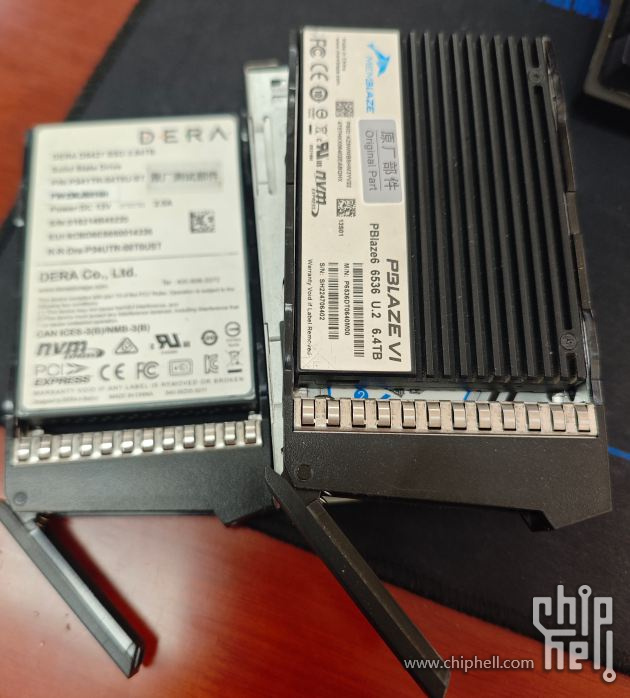

U2 U3 E1.S E1.L E3.S均默认需要风扇吹下,我的SN640和H3100都是塞个9015薄扇吹下温度就稳定CDI不报警了
发表于 2025-2-27 15:49 | 显示全部楼层
这货和PM9A3一样是7MM 薄盘。散热一般。
要么你贴散热片,要么像楼上说的那样 风扇对着吹。
我是贴了2个铝散热片。几块钱。还可以。
