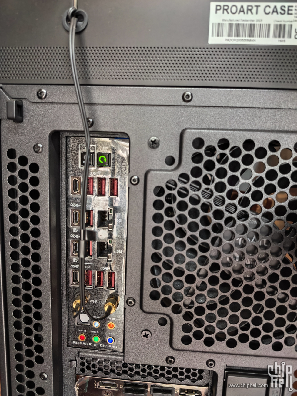

CPU 9950X
主板 ROG X670e Extreme EATX
电源 LOKI  SFX 1000w
一个EATX主板,一个SFX电源,PA 602能不能顺利拿下呢?
顶部两个usb 2.0正好一个给鼠标 一个给键盘,另外两个usb 3.0 和一个 Type-C可以方便的外接存储设备,另外开机按钮实体锁定按钮十分方便,特别是外出机器需要开着挂机的时候,不用担心会有意外关机的隐患出现。
风扇按钮一键最大风量,主要用在跑分的时候就不用打开奥创了。
掀开顶盖,专门有个wifi天线的位置十分方便。
也特意为天线留了孔位直接穿出来。
最后完美匹配 EAXT版型的X670E-EXTREME和使用原装模组线的洛基SFX电源。只是因为总所周知的原因,没有抢购到5080/5090夜神,所以还是先暂时使用3080了
ENJOY!

发表于 2025-2-27 16:23 | 显示全部楼层
3080如此袖珍
发表于 2025-2-27 16:30 | 显示全部楼层
你的显卡支架是不是顶过头了
发表于 2025-2-27 16:32 | 显示全部楼层
机箱有显卡支架为什么不用
原装模组线?这机箱里洛基原装线到cpu和主板的线不够长吧 我记得洛基装恩杰h210里主板的线就刚刚够
发表于 2025-2-27 16:39 | 显示全部楼层
为什么之前看有个帖子说洛基原装线在602上线长不够?

 楼主| 发表于 2025-2-27 16:50 | 显示全部楼层
Neptrock 发表于 2025-2-27 16:30
你的显卡支架是不是顶过头了
因为拍照的原因 机箱侧躺所以支架会往里些,正常放置会调整好的 要不确实会顶着显卡风扇
Shanggxy 发表于 2025-2-27 16:32
机箱有显卡支架为什么不用
因为需要裆下显卡的供电线,随便AURA
 楼主| 发表于 2025-2-27 16:51 | 显示全部楼层
fhhghost 发表于 2025-2-27 16:32
原装模组线?这机箱里洛基原装线到cpu和主板的线不够长吧 我记得洛基装恩杰h210里主板的线就刚刚够 ...
CPU供电没问题的,主板供电稍微有点紧张,因为X670E EXTREME主板供电正好是侧躺的,所以 唉 就够了
