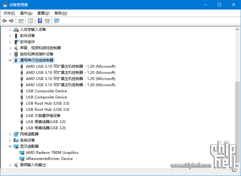

有个雷电标志,是不是用了Intel 雷电芯片转接?
没插设备的话,看看设备管理器-系统设备里有没有Type-C字样的,插个设备(存储或显示)的话,插好之后打开HWINFO64的总线下面找一找

插着设备呢,那个3.1下面插着的就是我的存储  显示3.1

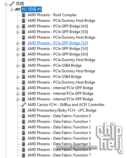

给分析一下我这个,我这个是有USB4吗?

隐约看到有USB4字样,AMD 的SPP Bridge是什么就不懂了,你问问其他人吧

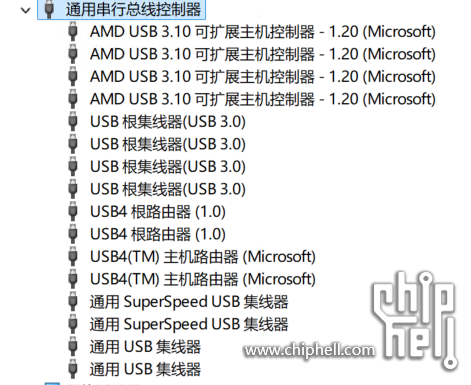

找到这个 看样子我这SER8是有USB4的吧?

反正找了找,可能是和上面老哥一样的分析结果,需要插入USB4的设备才能正常显示USB4,我只有3.2的盘,做不了测试,反正系统设备里确实是有USB4的设备。你试试拔了usb4设备,这个usb4控制器还在吗?

我笔记本的反正不插USB4设备也有USB4硬件,不过你可以和24L一样在系统设备找找。
