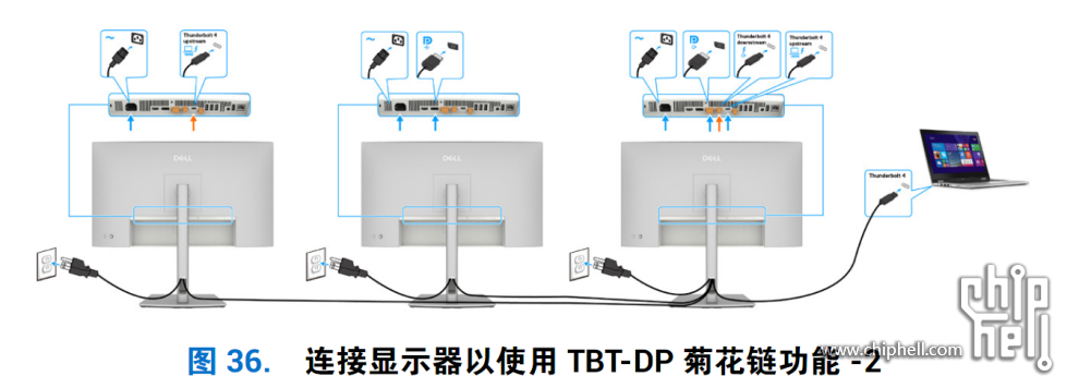

25款的27、32寸都支持菊花链,没注意这两款显示器都有个DP 1.4 OUT吗,接mac一条雷电4线就行,至于3225QE DP1.4 OUT<--> 老1080p之间,找个2in-1out的显示切换设备就行,另一路in给你笔记本留着,至于切换器是HDMI还是DVI还是怎么转接取决你;

谢谢大佬,这菊花链我没太看明白,Mac mini用雷电4线接U3225QE的C口?然后DP1.4 out出来接24寸的DP in?这样Mac mini能实现两个外接显示器是拓展模式而不是镜像模式?不用软件方式实现?

sep1398 发表于 2025-2-27 23:38
谢谢大佬,这菊花链我没太看明白,Mac mini用雷电4线接U3225QE的C口?然后DP1.4 out出来接24寸的DP in? ...
是的,雷电隧道打包可以把2-3路视频一起传输,U3225QE其实全名就是雷电菊花链扩展坞显示器(Dell UltraSharp 32 4K Thunderbolt Hub 显示器 U3225QE),除了一路DP out连接第2台显示器,还能一条雷电4线支持第3台雷电接口的显示器(1 个 Thunderbolt 4 下行端口(下行,菊花链,15 W))
win平台会识别到2-3个显示器,镜像还是扩展模式取决于你;Mac mini M4宣传资料是支持2个6K+1个5K,我琢磨不可能只有镜像模式吧
那如果Mac mini是HDMI接U3225QE的HDMI口呢?
随便你了,你要多买一条MAC mini C转HDMI线、再多买一个2in1out的切换设备了吧;你想想

谢谢,大概懂了一些,图上传后有点看不清,我理解,TB4和DP1.4都能菊花链,正好我串接的24寸旧显示器有DP口,那就U3225QE的DP1.4 out --> 24寸DP口in,那U3225QE的视频in是也得DP1.4 in么,不知道DP的菊花链是不是必须得DP in再DP out,TB4的菊花链必须TB4 in再TB4 out?Mac mini M4能跑120HZ的就HDMI2.1的口,我用HDMI口in U3225QE的话,能再DP1.4 out出来么?
