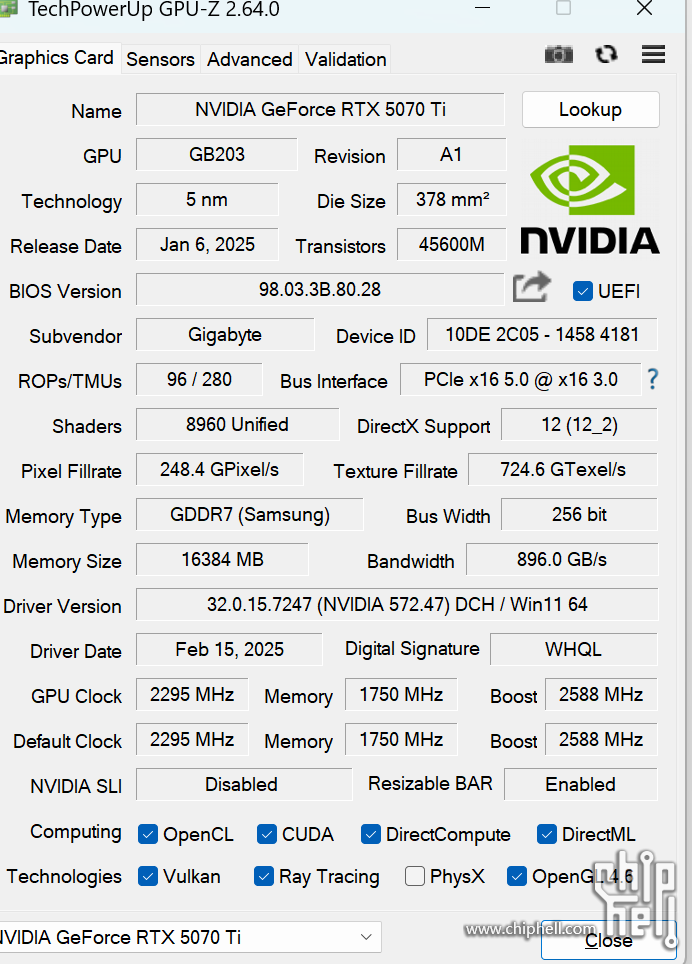

[显卡] 技嘉魔鹰5070TI,Z890主板为什么只能跑在PCI-E x16 3.0
发表于 2025-2-27 23:39 | 显示全部楼层 |阅读模式

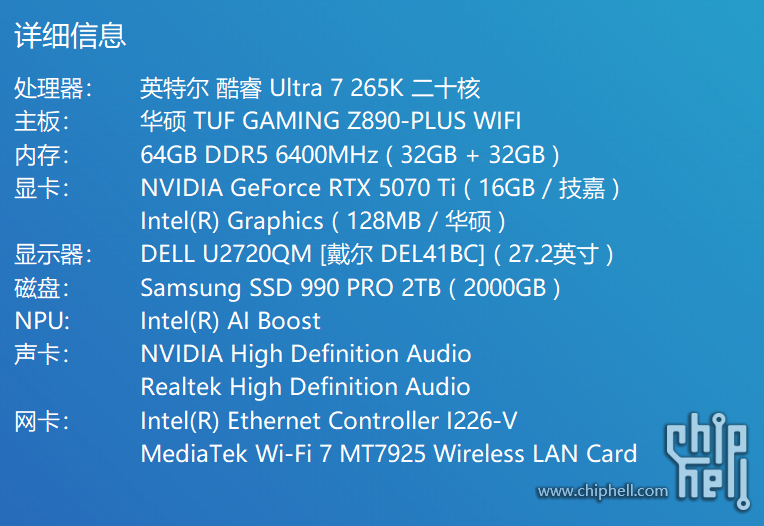

配置如图,重新插拔了两次显卡还是这样,请问各位大哥这是啥原因呀?

 楼主| 发表于 2025-2-27 23:53 | 显示全部楼层
StevenG 发表于 2025-2-27 23:52
负载上来就好了,低负载好像会在3.0
测试了好几遍,跑甜甜圈一样还是在3.0,这是啥原因
点那个问号,然后开始压力测试看看

 楼主| 发表于 2025-2-28 00:02 | 显示全部楼层
laittty 发表于 2025-2-27 23:53
点那个问号,然后开始压力测试看看
一样是3.0,不知道是什么原因
