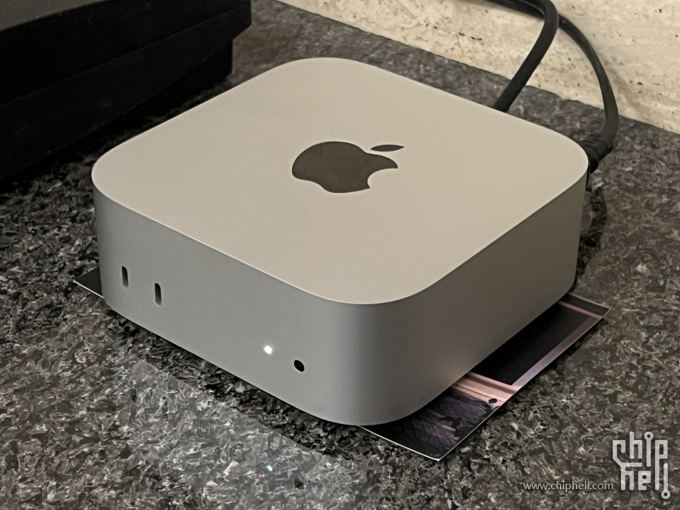

说回主题, Mac mini m4是可以完全胜任家庭的影音终端,
无论是规格上和外观上,

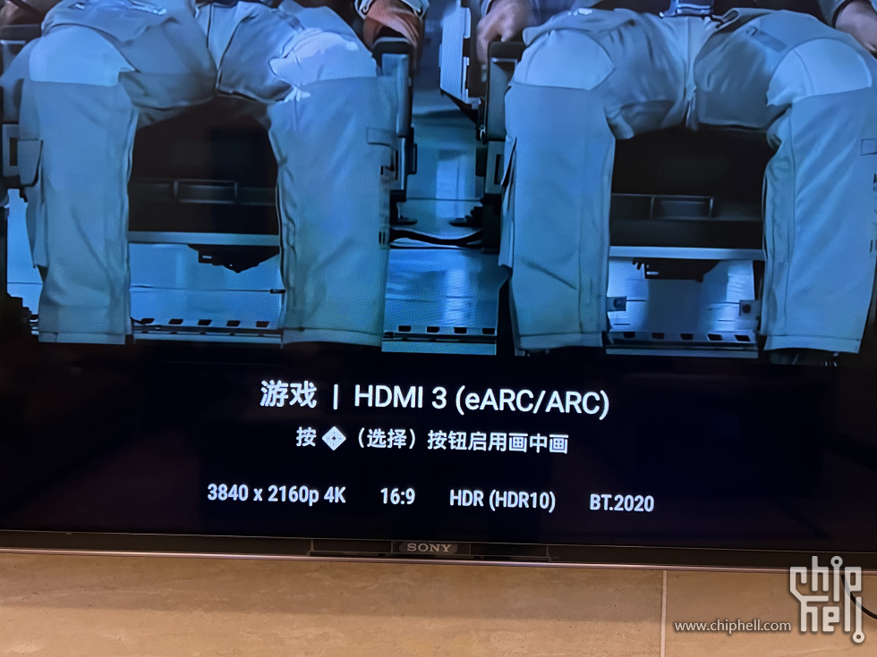

家里的客厅电视是上上代的LCD旗舰Sony X9500H, 把连接在HDMI口的三公主卸下后,能平滑过渡到mac上(都是使用hdmi+8字线,苹果你是真的打算拿来做机顶盒对吧)
Mac的HDR广色域管理,必须打开!
估计由于mac色彩管理与电视的色彩管理有一定差别,HDMI接口会闪黑屏,之后把电视的广色域设置打开就好了。
(HDR10+HLG)
X9500和Mac spec 上都是支持Dolby Atmos杜比全景声,但是需要在自家软件开启HDMI直通才可以(所以建议使用X9500H的第三个支持eARC的HDMI端子)
虽然不能支持杜比视界(除非你用上昂贵的display XDR),不过买这个大概用用就行。

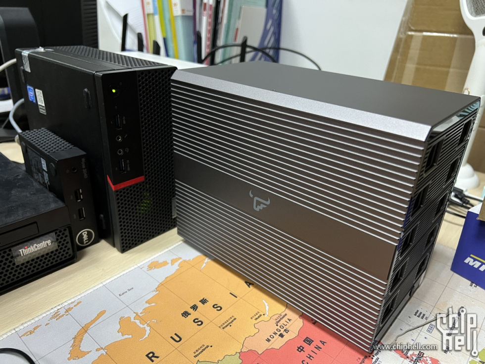

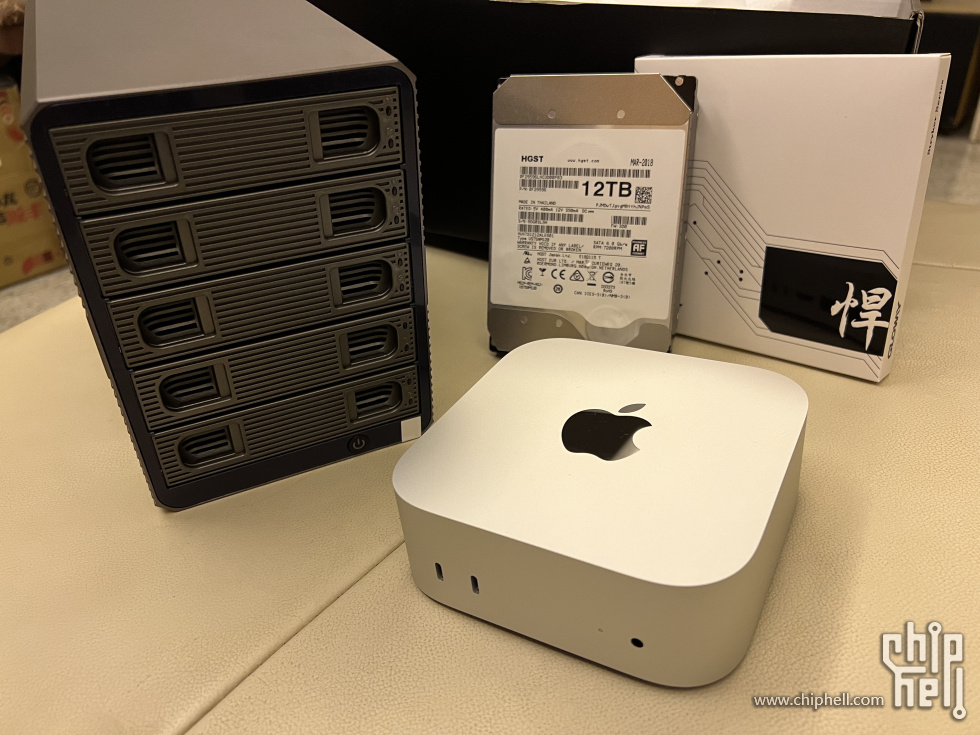

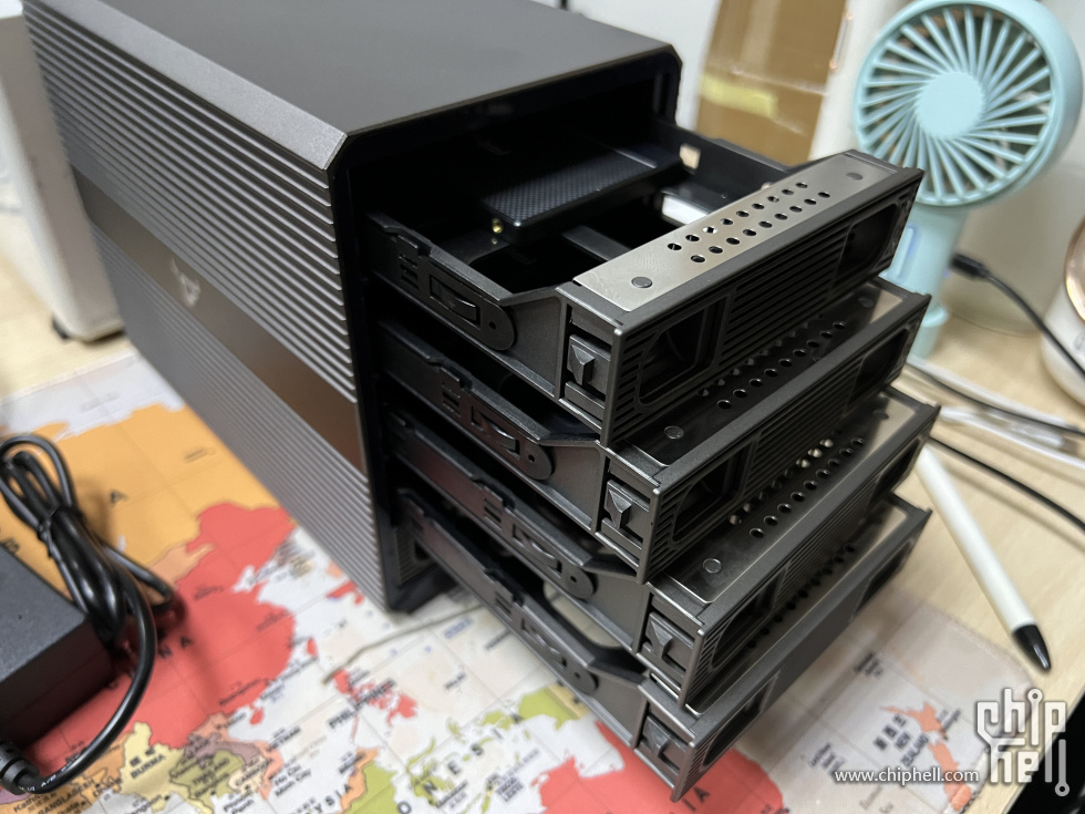

话说最近收了个硬盘柜的新品,是飞牛的FD5  5盘位硬盘盒,并且可以无损直连已有的飞牛fnOS/windows/Mac设备
于是就决定尝试一下该新品的兼容性与使用场景
虽然家里已经有几台成品nas,ARM白群的性能的确也就如此,无法胜任现在的新工作。而海康做出来的nas逻辑真的一塌糊涂,竟然无法通过添加一个硬盘来做raid1。 最后发觉是自己之前折腾的两台飞牛系统反而勤勤恳恳地跟上了时代,甚至都能跑Deepseek模型了。。。。

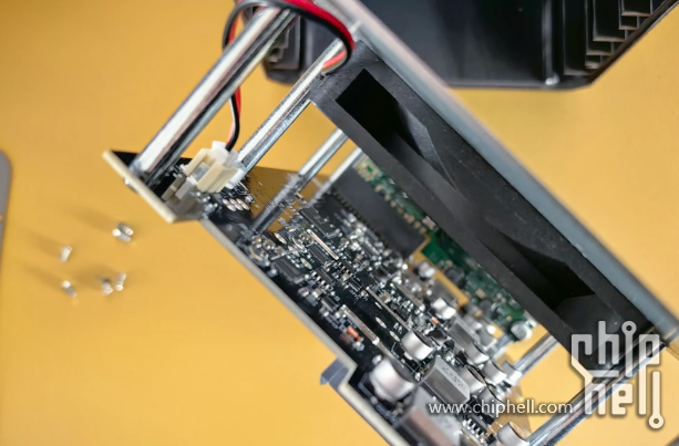

硬件参数:

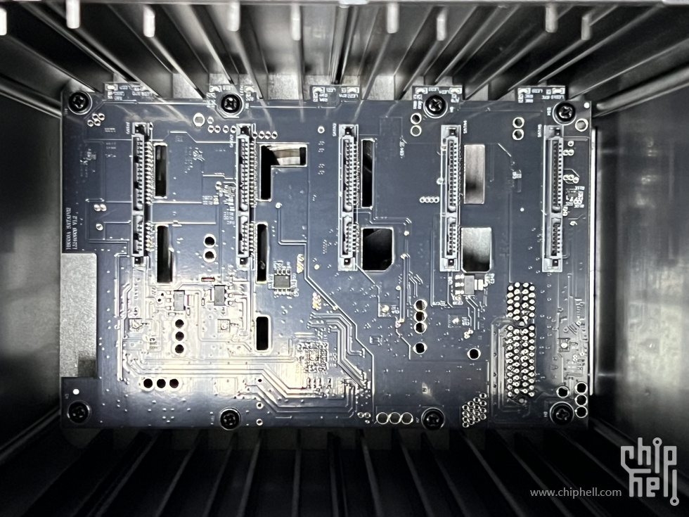

子母板芯片:ASM2074+ASM235
子板的ASM235负责SATA转10Gbps USB
母板ASM2074负责10Gbps USB hub
type-c控制芯片:ASM1543
子母板通过类pcie-4x接口连接。
不排除通过更换母板把FD5摇身一变,变成一台5盘位的完整nas。。。
(以上仅为YY,请勿当真。。。)

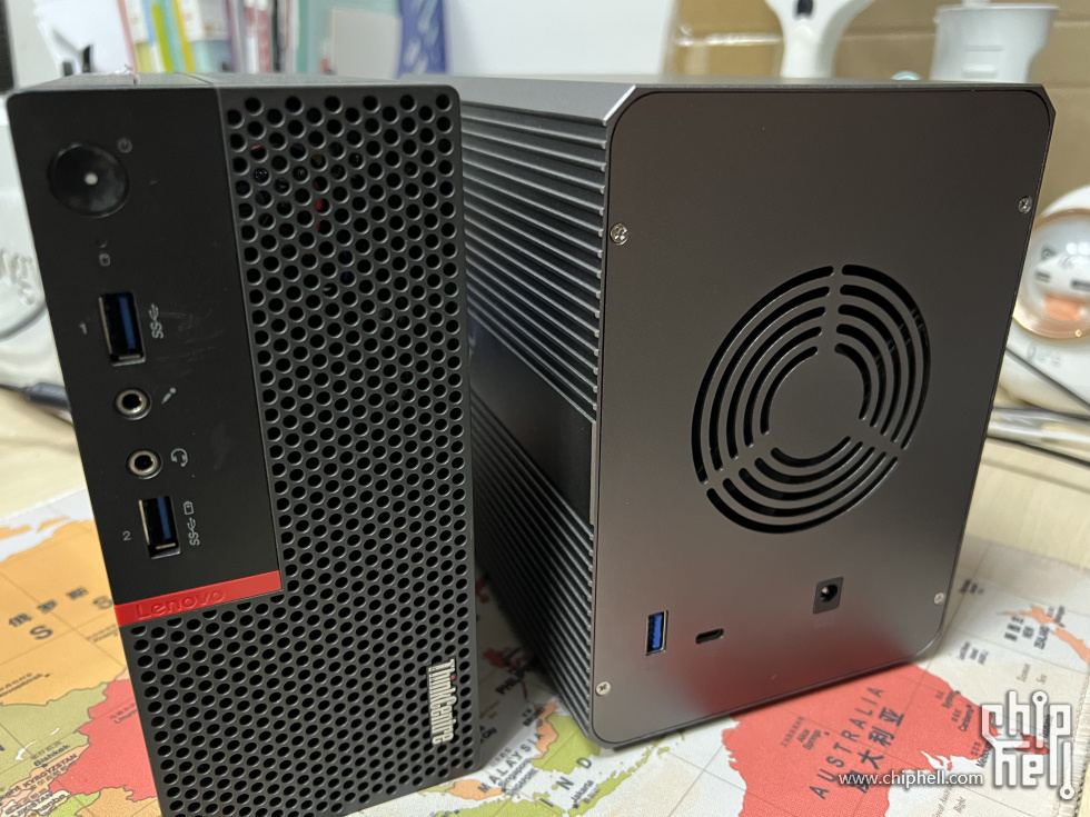

风扇:
FD8015,1.2W 12v 8寸薄扇,顺便和2L机型对比一下尺寸
外部接口:
USB3.2 10G 普通USB扩展口x1
type-c连接口 x1
12v电源接口x1
硬盘与物理接口兼容性:

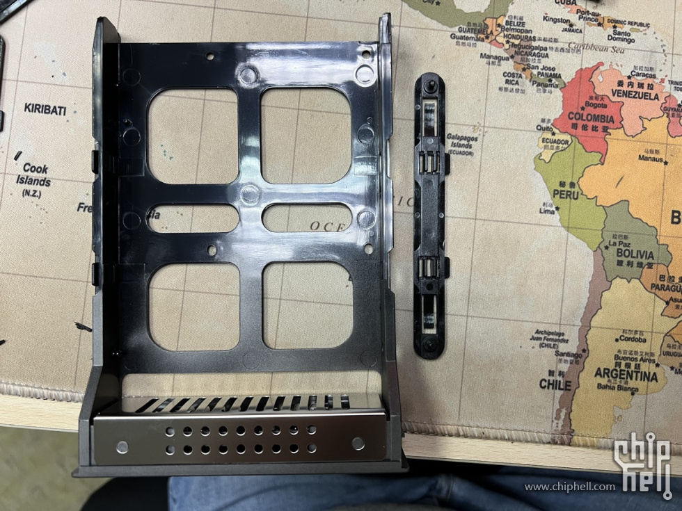

单盘位最大支持20T,共5盘位,可支持2.5或3.5英寸SATA硬盘,不支持SAS硬盘

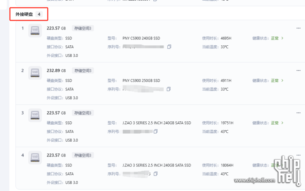

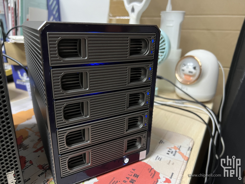

首先测试的,是4盘位sata全闪硬盘
安装过程还算比较丝滑,但是2.5寸系统需要把3.5寸的免安装固定塑料替换。
使用自带的4颗螺丝固定。
软:RAID10,直接平移
之前组建的ThinkNAS-飞牛系统,第三盘空间采用了4盘ssd RAID10设置。
相关阅读:【首发fnOS】天下,苦黑群久已?联想M3600c 硬改6盘全闪Nas
在传统的raid里面假如做系统迁移,真的怕兼容问题,特别是从转接芯片出来的内置硬盘舱,再到外置硬盘舱。
这里在关机状态把4盘直接移动到新的硬盘柜里,经过测试完全没有认盘的问题,顺利在fnOS里以外置硬盘的形式出来了。好评~~
由于外置硬盘舱拥有更好的散热配置,也使得温度降了5度。

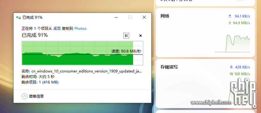

在千兆局域网里也能跑满带宽,并且软raid10速度也能保证接近翻倍。

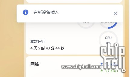

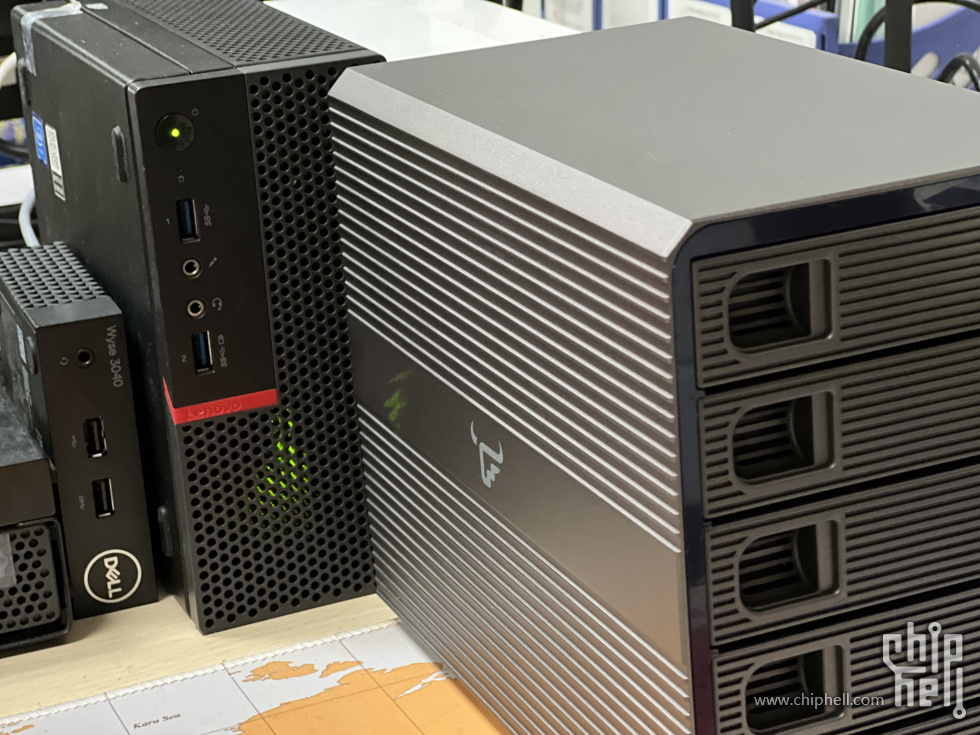

在更小更老的wyse3040系统中,也依然能即插即用,和u盘使用接近。
相关阅读: TDP 2w AIO ,硬改Dell Wyse 3040边缘服务器

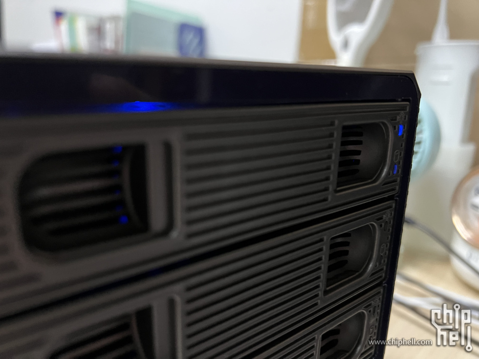

在插入硬盘后,会亮蓝灯,读取的时候会闪烁绿灯。
整体机箱采用阳极铝制成,质感扎实。甚至有以前当年EMC所制的iomega商用机质感
(暴露年龄系列)

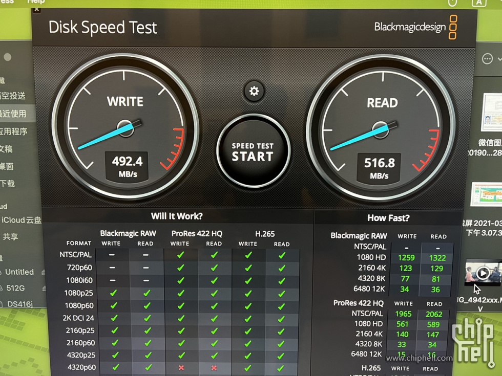

Win和Mac的测试更换一下储存方案,第一盘采用鱼竿厂的512G ssd,第二盘采用HGST的12T空气盘,模拟日常的高速写入分配状态。更模拟了一下捡大船垃圾的使用日常。。
得益于10gbps的端口,在Mac中使用Blackmagic 的Disk speed Test跑了一下
500m上限的单盘固态基本能跑到SATA接口的理论极限。
由于我不是忙命之徒,不会去组raid0,所以就不去跑极限测试了,这里借用他人的结果吧。的确是能跑满端口极限的。
by Stark-C-
这里也测试了一下从HGST 12T复制到512G ssd的盘对拷速度,18G的零散数据大约3分钟能copy完毕。基本能达到HGST硬盘的读取上限。也是和千兆网上限接近了。(所以在不升级老网络设备下,最大瓶颈是千兆网。。)

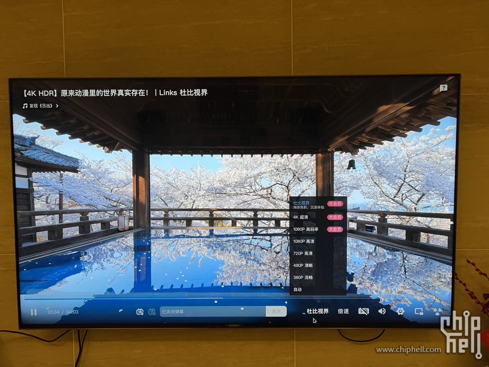

为了完成串流,经过一小时激烈的网上冲浪,只要拉到合适的源就可以欢快地玩耍了。
在Mac 端需要下载一个叫APTV的软件,订阅你网上冲浪得到的成果~~
成为一台Bloomberg炒股终端。。
跑题了,成为一台可以收看NHK world/ TVB翡翠台的机顶盒~
而访问B站为了获取最高画质,内置的Safari浏览器才是王道~~
来个links的4K HDR视频,的确是能完整支持4K + HDR10 bt2020格式的。
虽然你甚至能打开8K/杜比视界,不过是否能激活与电视机的协议就是另外一回事了 。。

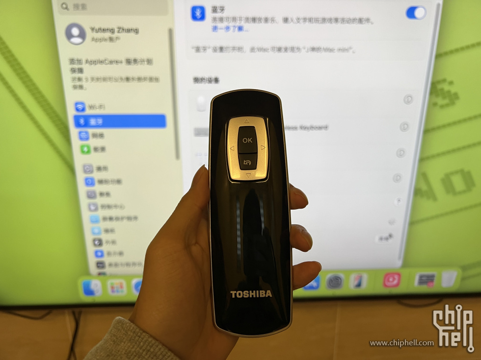

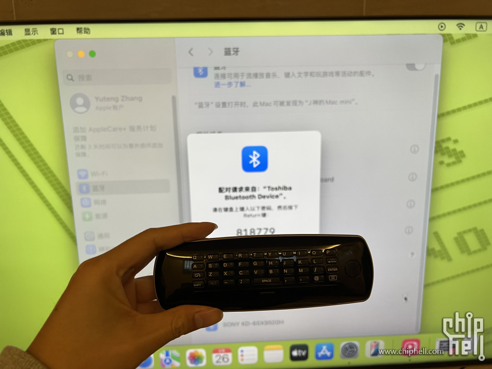

遥控系统:
在人机工程上,见到坛友使用了带鼠标控制的键盘。而我的解决方案做了两手准备。
一方面是传统的蓝牙键盘+罗技mx master组合(键盘为日本摩托罗拉给KDDI开发手机键盘。)
而另外一个则是估计停产了很久,当年东芝欧洲分部,为多媒体系统特意开发的蓝牙遥控器
这玩意除了正面的电视遥控,背面还是一个完整的键盘,甚至带一个类红外鼠标,可以直接控制鼠标。
(看来EVA里NERV找欧洲分部装奇奇怪怪装备的传统不是空穴来风。。。跑题了)

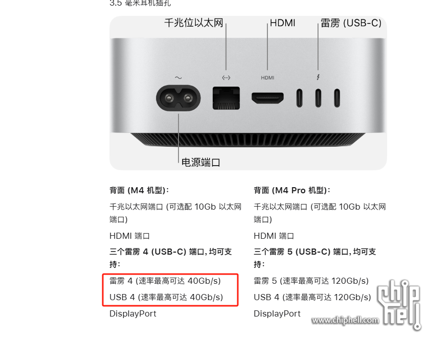

这个硬盘柜和mac直接是用雷电链接的吗?
 楼主| 发表于 2025-2-28 09:30 | 显示全部楼层
苹果端得雷电向下兼容了10Gbps的type-c,走的是USB 3.2协议。
