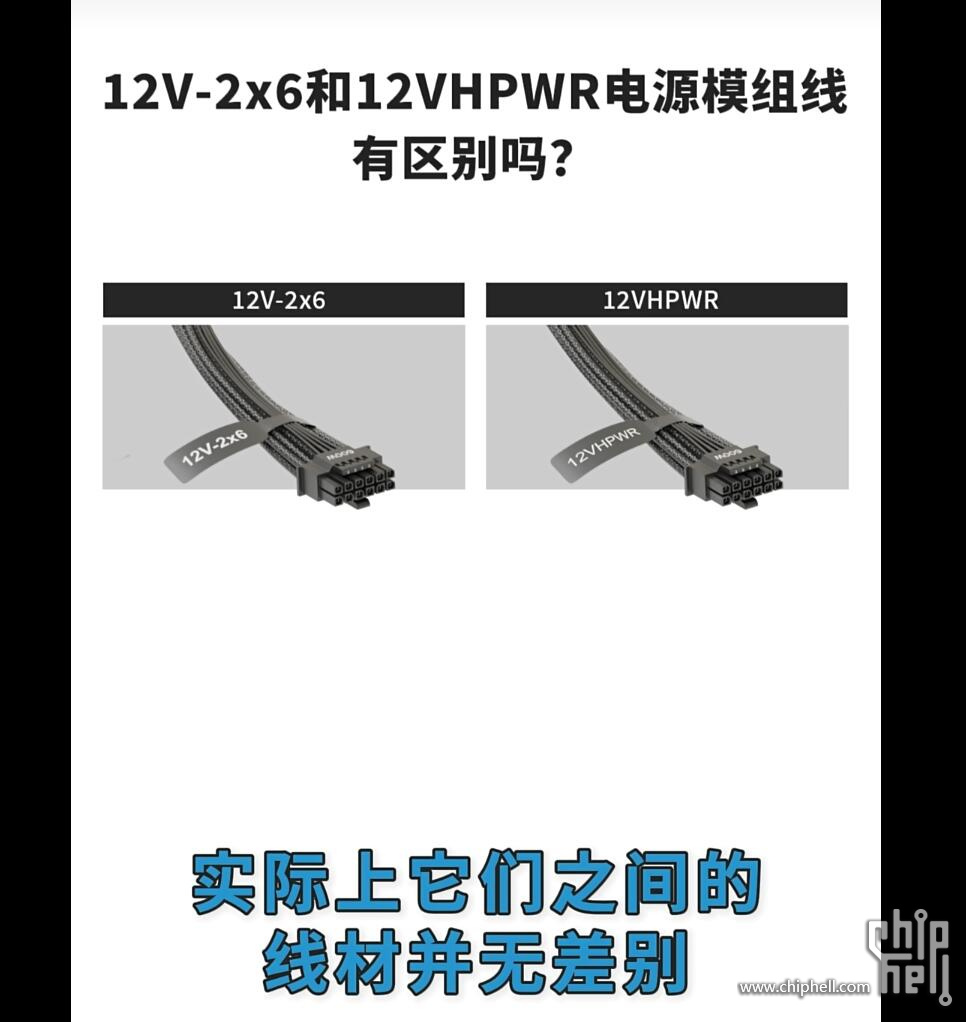

发表于 2025-2-28 10:59 | 显示全部楼层
12v-2x6线材和12VHPWR 没变化吧。 变的是母接口端。
好像有的厂商用了耐更高电流的端子。标了H++在线上。

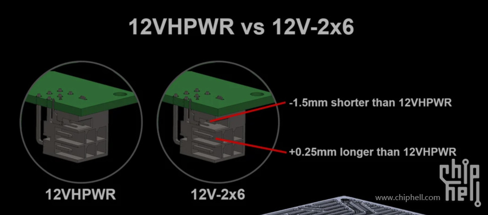

 楼主| 发表于 2025-2-28 11:19 | 显示全部楼层
好像有的厂商用了耐更高电流的端子。标了H++在线上。 ...
12V-2×6接口缩短了感应引脚,没插到底就不通电

线是一样的啊!区别的是母接口啊

线是一样的啊!区别的是母接口啊
是的,多谢。
线材接口也不一样,见1楼的补充和23楼的实物对比
贼船官网明示可以混插,新接口更安全些

发表于 2025-2-28 14:13 | 显示全部楼层
线是一样滴,原厂线就行

发表于 2025-2-28 17:23 | 显示全部楼层
我理解,除了4pin检测变短之外,主pin接触更好了:
在线材和连接制造工艺方面,这次也增加了更严格的要求,确定了新的 12V-2×6 连接器使用钳压、机械固定和焊接等都有明确的规定。总之,避免因线材和制造工艺导致的电流不平衡问题,要求测试不得发生30摄氏度升温情况,从而有效防止烧毁。
插头的锁定结构上,要求轴向拉连接器时最小 45.00 N,同时规定线材从从连接器背面引出后不应立即弯曲。
