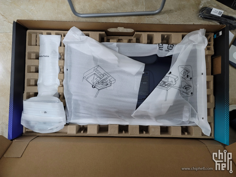

京东快递,就这样一个气泡包裹就送过来了,包装真的简洁
盒子本体,跟U2720的差不多,唯一不同的就是增加了一个外星人logo
新鲜出炉的显示器,2025年2月通过物流发给销售的
包装背面:三级能耗,4K分辨率,240Hz刷新率,HDMI 2.1 FRL
Dolby Vision,就是冲着Dolby Vision买的
包装侧面
制造商:江苏佳世达
Dolby Vision,还是Dolby Vision。
打开外包装,上层是:两个HDMI线,底座,DP线,没用的纸片,右下角黑色小盒子里面其实还是纸

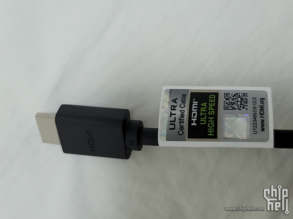

拿出来仔细看看配件:两根HDMI线当中,一个是普通的,另一个是带有标志的
两根HDMI线放在一起对比
带标志的HDMI线,标志一贴,分辨率立刻提高
包装内第二层是显示器主体和支架
显示器主体背面的标签,没啥有用的信息
底部接口:220V电源,两个HDMI,其中一个支持eARC,DP,USB上联,两个普通的USB3

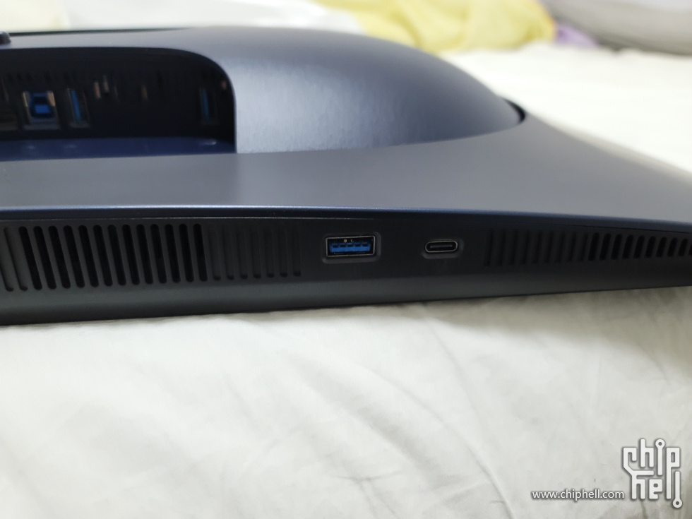

显示器底部边缘还有一个USB3和一个Type-C,不支持一线通,仅支持15W充电。

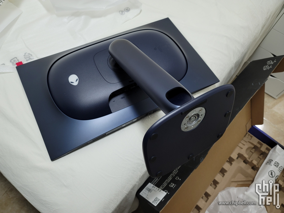

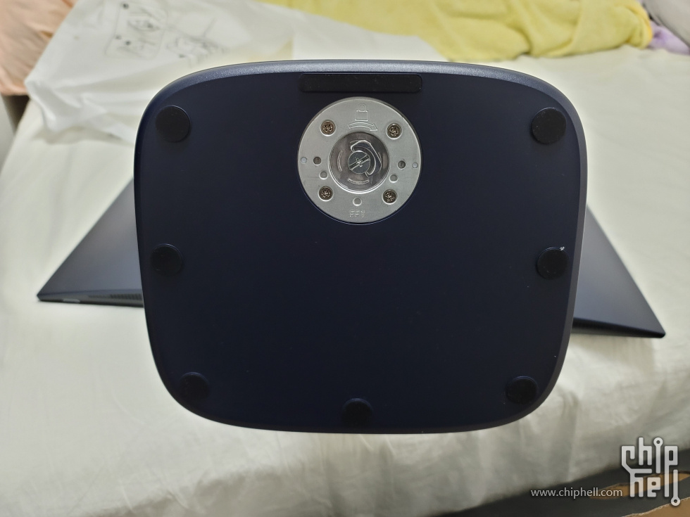

显示器支架
显示器底座底部
将显示器支架、底座和面板组装好

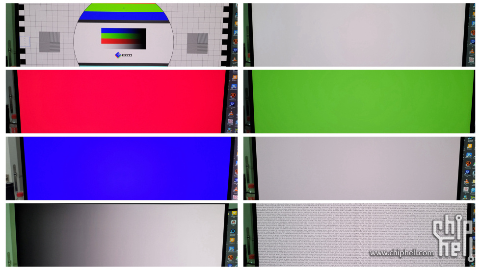

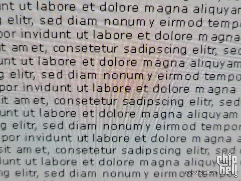

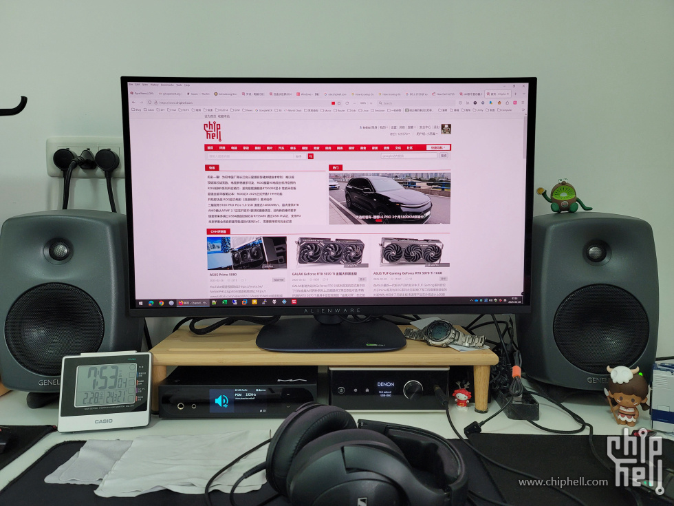

简单看一下,没有坏点,没有明显的偏色或者不均匀之类的,看起跟索尼A90J差不多
文字非常清晰,没有彩色边缘问题。
手机拍摄看起来不够干净,实际观感非常好,跟A90J不相上下

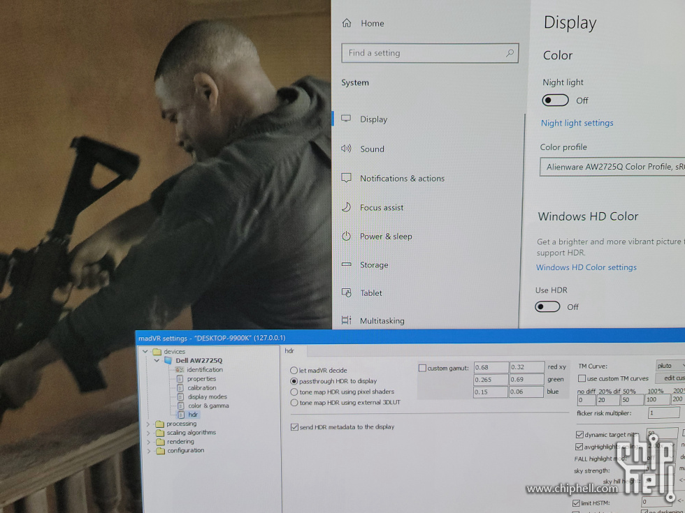

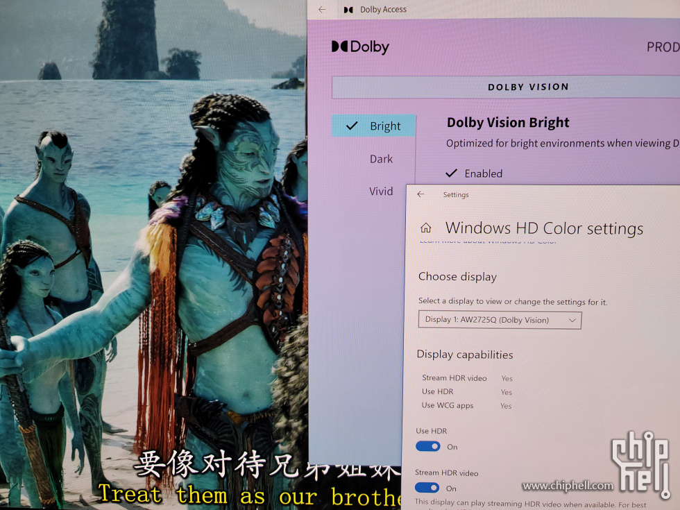

开始测试HDR视频。
Win10不开启HDR,直接用PP+madVR播放的画面明显褪色,虽然已经选择了直通HDR metadata但依然无法正确触发HDR。
Kodi是可以正确触发的。
应该是PP或madVR设置的问题,不知道应该如何设置才能正确触发。

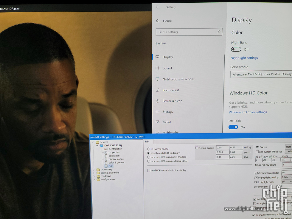

Win10中开启HDR,然后PP+madVR就可以正确的播放HDR影片了。

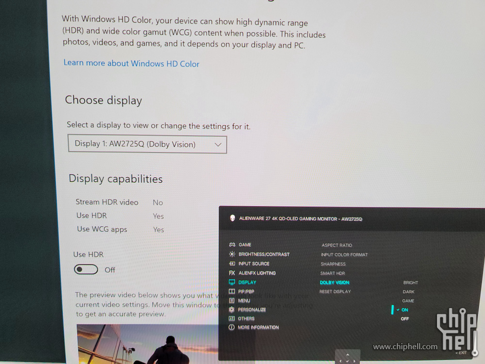

接下来开始折腾Dolby Vision。
在显示器的设置菜单中打开Dolby Vision,Win 10识别到Dolby Vision的显示设备。
PP+madVR可以播放Dolby Vision版的阿凡达,显示效果跟A90J+Shield TV 2019 Pro几乎一样,非常通透的颜色。
作为对比,使用Kodi播放这个文件会有颜色错误,因为Kodi的Windows版不支持Dolby Vision。
从这个角度来说,应该算是可以正常播放Dolby Vision了。
当然,到目前为,仅仅是观感上感觉Dolby Vision可以正常播放了,而且效果非常好,但是不确定是否以正确的、全链路硬件的方式点亮了杜比视界。
至于网上有人说PP会显示HDR、Dolby Vision之类的logo,我一直就没有搞出来。
再就是目前测试仅Dolby Vision Profile 7和8.1的播放正常;有一个Profile 5的沙丘播放时是黑屏,无任何内容显示;禁用杜比可以播放但颜色错误,不知道是Profile 5的问题,还是这个沙丘的文件有问题。
这个沙丘的文件在A90J+Shield TV 2019 Pro播放正常,可以点亮索尼的DV标志。

Win10中开启HDR然后设置SDR亮度,依然会导致屏幕发灰,特别的当播放HDR视频时也会亮度变低。不知道这是不是PP+madVR设置的问题。
看到有些中文教程是全硬件硬解码播放HDR,看起来似乎不错,但是灵活度太低。
英文有很多资料是madVR直通HDR metadata的,但是需要调整的参数太多了。
希望高手讲解如何正确的使用显示器播放HDR和DV内容。
